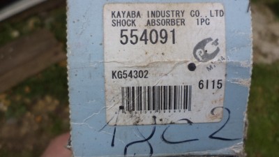

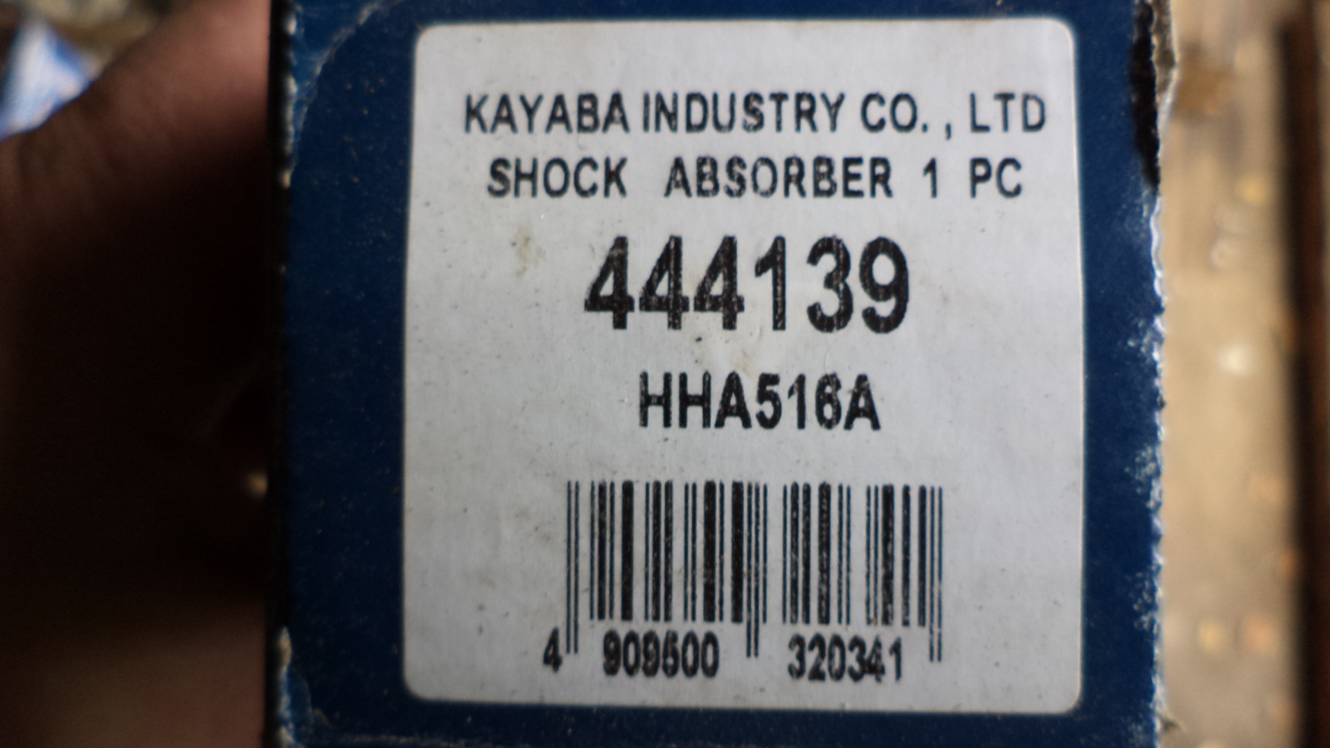

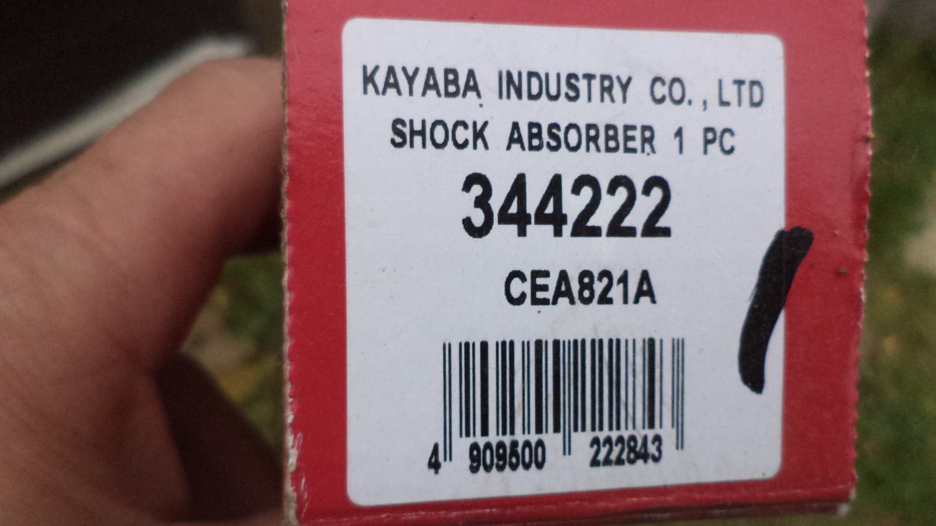

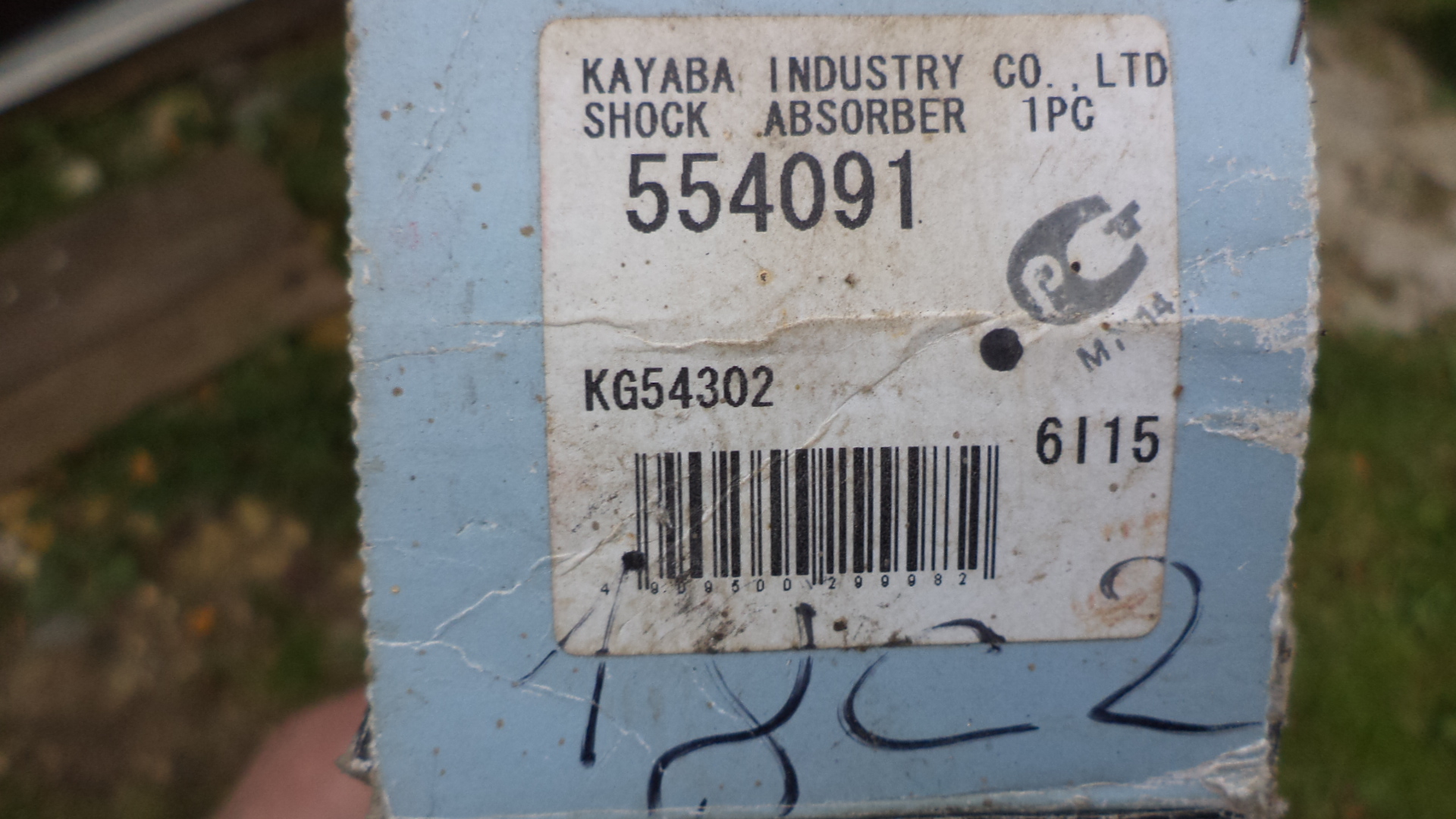

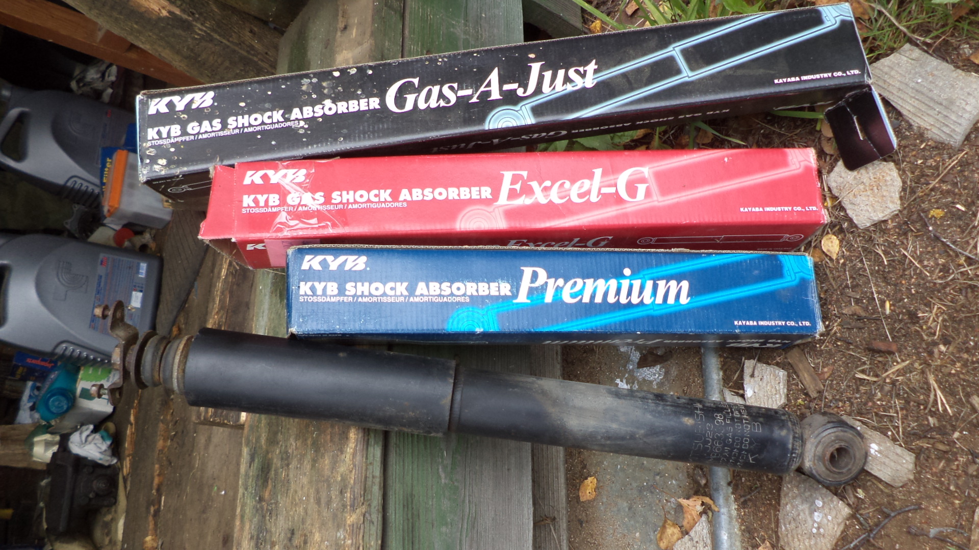

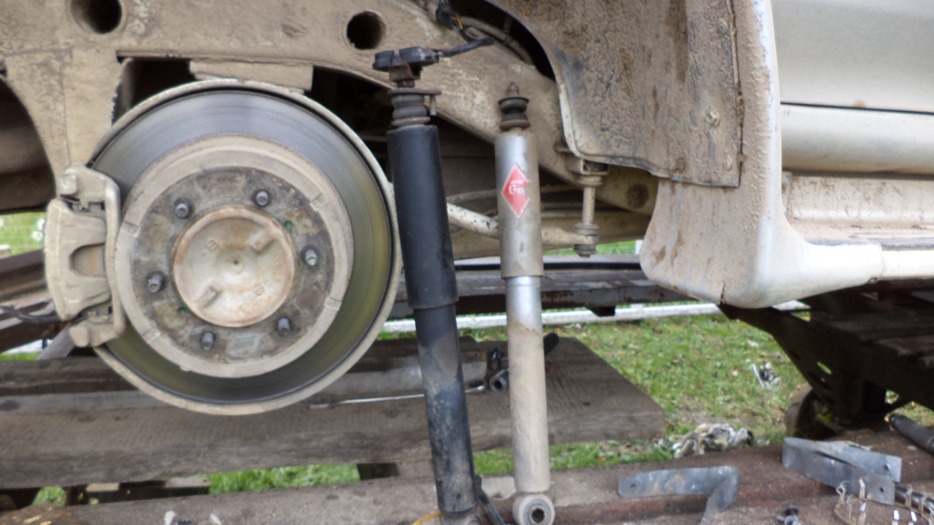

Получил наконец регулируемые аммы,с разборки,восстановлю всю систему.Родные регулируемые делает для Митсу,Каяба,как уже писали ,если кто не в курсе.Разница по жесткости в разных положения охрененая,проверял вручную дергал целый час,поэтому если нет разницы как кто то писал,значит аммы убитые.Сравнивал с простыми каябовскими трех видов, премиум-совсем мягкие синие(ни какие),ж эксель красные(средние)и газ а джуст серебристые(очень жесткие)я ездил на них на всех,так вот по ручным впечатлениям три положения рег. аморта повторяют по жесткости именно все три выше описанных амма.Регулируемые аморты правый и левый одинаковые,разница только в шайбах со штырем,и все.Моторчики тоже все одинаковые,отличаются только длиной проводов.На фото номера передних амортизаторов.

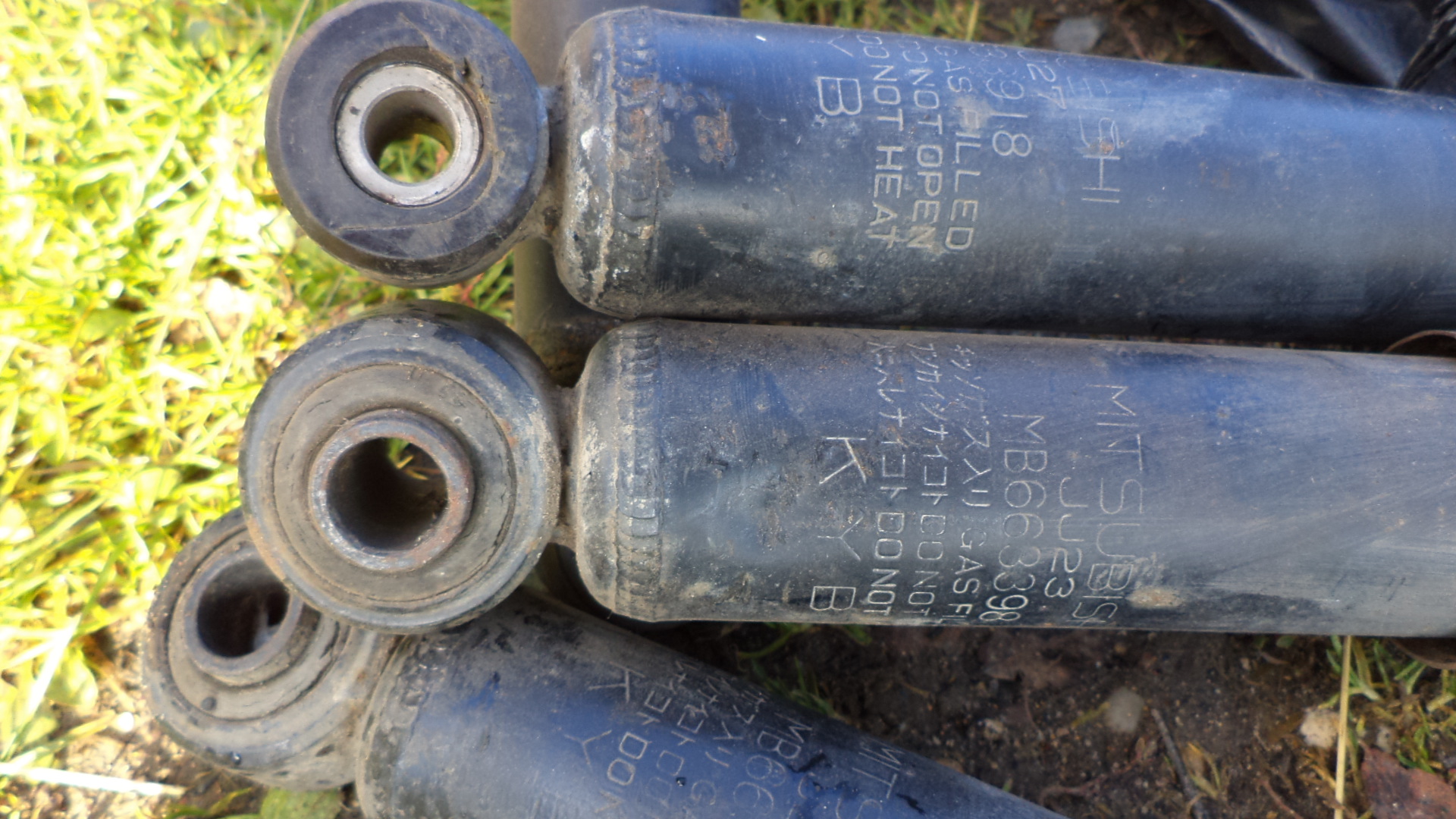

Я даже ставил на перед Каябы 34 специально одну Тайвань другую Япан,причем Япан стоял справа,результат прогнозируемый,тайвань умер, на Япошке даже сайлентблок целый остался,пробег тысяч 20.На фото все Япония.Серебристых я даже не встречал Тайвань.
