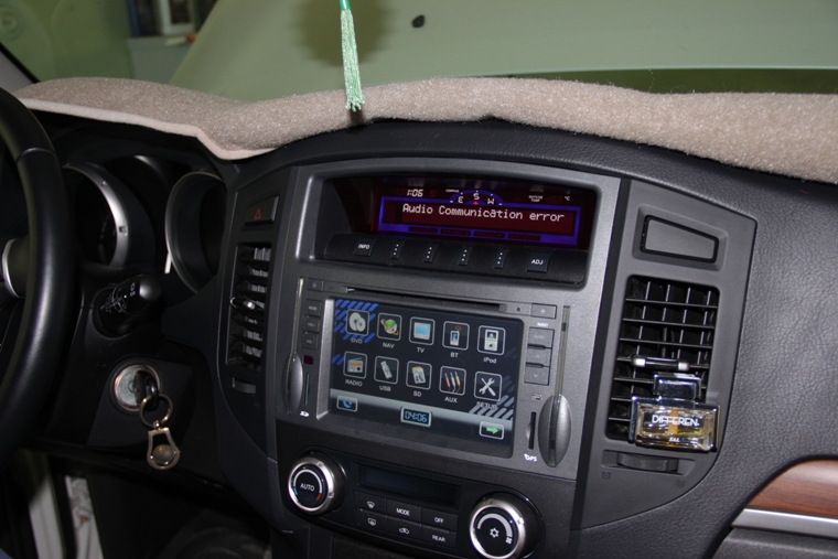

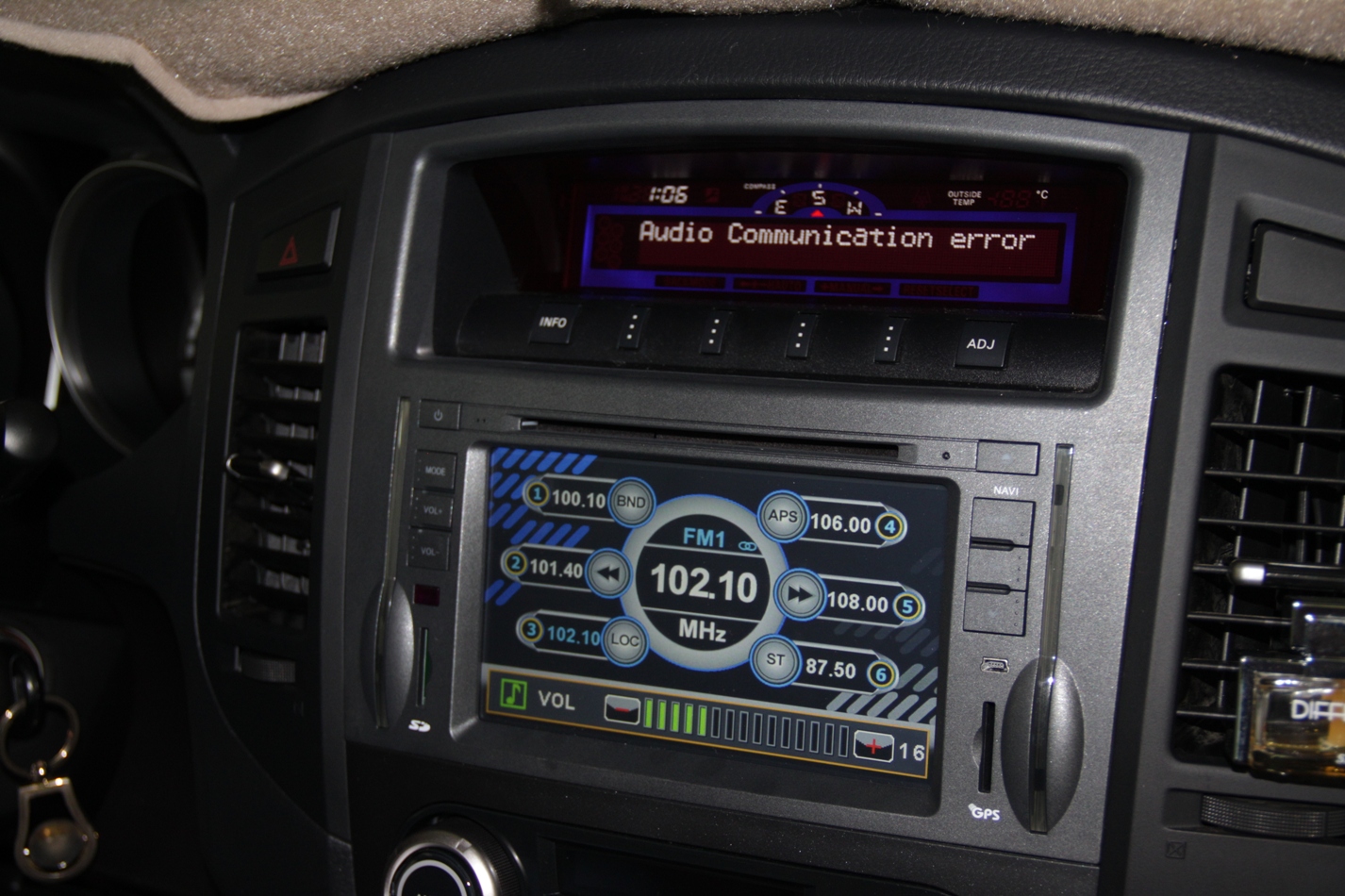

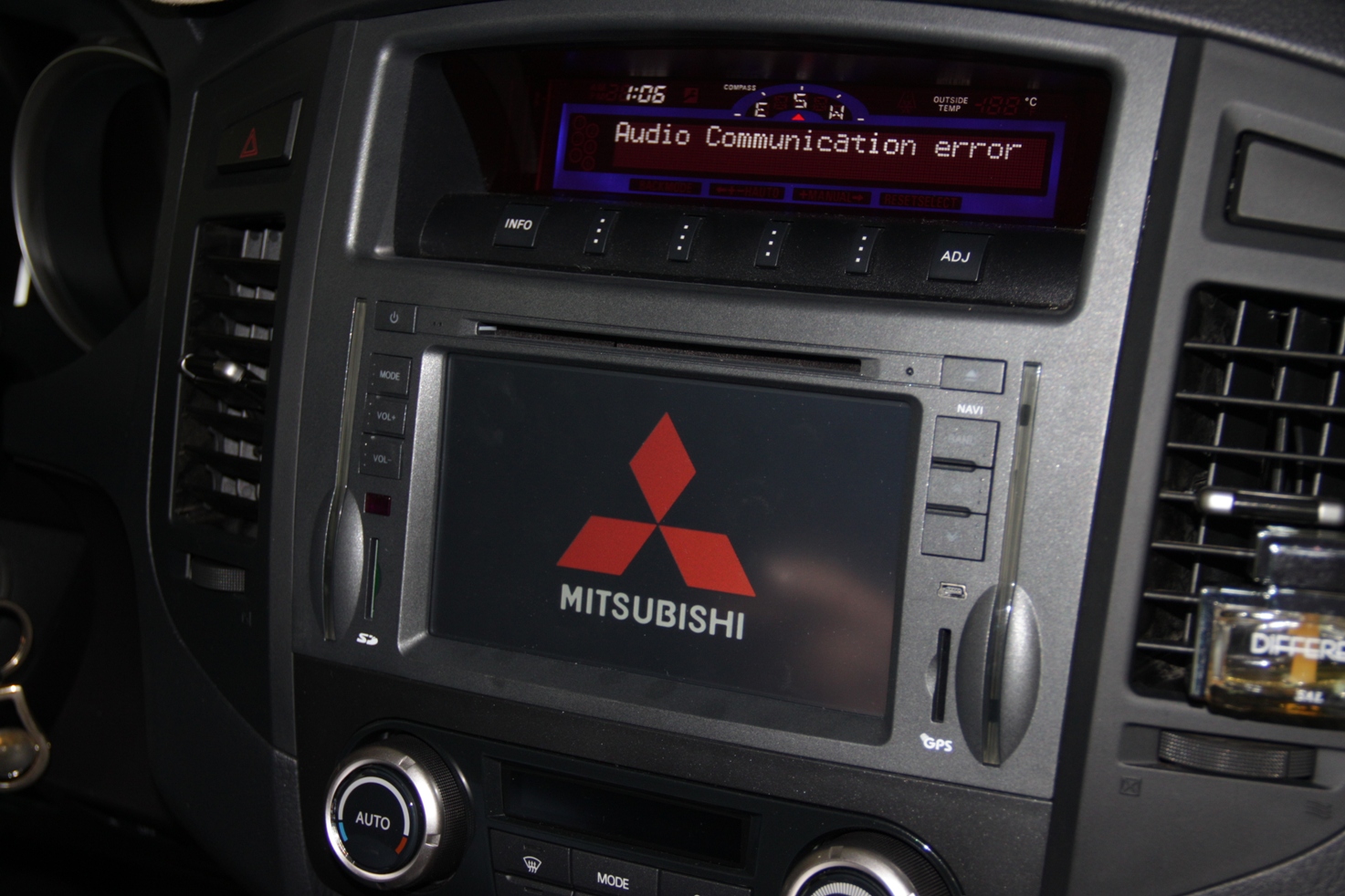

Всем привет....приобрел вот такой девайс
http://poisk-plus.kz/index.php/1.avtoel ... zhero.html
Все штекера подключились лишних проводов не и колодок не осталось..однако существует следующая проблемка..
1) Не работают задние динамики...
2) Пишит на дисплее что типа ошибка подключения аудио...
Установку производили на два одинаковых пажериков...головы покупали тоже вместе и у обоих одинаковые проблемы..
Подскажите что может быть..
Да и еще как туда установит навигационную систему..
Заранее благодарен за ответы..

Delika379, этот девайс похож на те, которыми торгуют в ОАЭ, он немного отличается от Каски и Фантома.
Обе проблемы связаны, главное скажите у вас и у товарища Рокфорд или нет?
С кнопок на руле ГУ управляется?
По аудио коммуникейшен еррор можно сказать, что его не должно быть, если ГУ взаимодействует с борткомпьютером авто. На Каске\Фантоме такой проблемы нет.
Можете попробовать вытащить предохранитель на пару минут, под капотом в коробочке он, в желтой рамочке. Если ошибка вылезла случайно, это поможет сбросить ее, либо ваше ГУ не дружит с БК авто.
Навигацию чтоб запустить, нужно на SD карту записать программу навигации (лицензионные продают уже с картами) или пиратскую поставить, судя по картинке вставить карту в левый слот, там написано GPS.
Вообще найдите своего земляка, он на форуме этом бывает и на форуме Центра Тяжести под ником Седой-Актау, с навигацией думаю поможет.
Свое ГУ Каска я кстати покупал через него

Да это устройство мы заказывали именно в ОАЭ...
Система не рокфорд...на руле кнопок нет...
По навигации вставлять карту некуда....на слоте просто стоит заглушка...это в правой части....в левую вставляется но программу не видит...хотя музыка играет...
Предохранитель вытаскивал не помогает...Хотя к устройству шол спец адаптер на нем написано что специально для КЗ....
Машинка тоже Араб...что можете посоветовать????

Delika379, если Рокфорда нет, то уже проще.
Кстати, а кнопочки почему не заказали в ОАЭ на руль? Там все раъемы есть, кнопочки надо только купить и у вас будет управление с руля.
Я свою в Меркуре брал, типа "европеец" трехлитровый, поэтому кнопки были, но все знакомые с арабами купили и поставили себе эти кнопочки.
По ГУ, а антенна GPS в комплекте была? (маленькая черная коробочка, размером со спичечный коробок с проводком до ГУ).
Что-то я подозреваю, что вам продали ГУ без модуля навигации, такие тоже есть. Я когда интересовался у меня спрашивали и цена отличалась, без навигации соответственно стоили дешевле.
Заглушек быть не должно, выложите реальное фото вашего ГУ в машине.
Судя по картинке приведенной вами, карточка навигации должна вставляться слева.
Если с карточки играет музыка, то это не слот для навигации, в нем музыка не играет, т.к. модуль навигации это отдельный блок внутри ГУ и он не видит ДВД\Радио\Музыку из блока мультимедия.

Карточка с навигацией у меня и своя есть....
Дело в том что там ее просто некуда вставлять....слот есть(вернее щель от слота) а остального ничего нет...Хотя иконка навигации есть и нажимая ее она включается(но при этом просто черный экран)...Вот думаю что скорей всего аппарат без навигации....Хотя сейчас скачаю Серегин мануал а потом посмотрим что да как...

Delika379, наверное все таки там просто нет навигации, если слот для карты не функционирует. Там видна контактная группа, если посветить в него. А если он пуст, значит нет навигации и все. Надо к поставщикам обращаться, напутали видимо, ГУ без нави стоит почти на 200 баксов дешевле.
Если с БК не дружит ГУ, тоже не комильфо, отошлите ее назад и через Серегу возьмите Фантом\Каску, у них все как положено работает и взаимодействует с авто.
