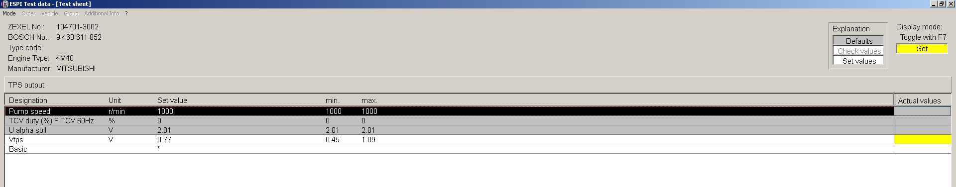

вот что накопал про настройку ТПС:
на хх норма 0.4- 1.09 В\среднее значение 0.7.
Нашел, листая тест- планы, картинку вставить пока не могу.
сообразил ::-D:

Re: TPS зараза
Сообщение Vitaliy666 »
это пределы в котором находиться должно напряжение...а вообще настраивается со щупом 0.65мм

Скрин выложил от производителя потому, что в разных источниках указывают разные значения для настройки.
и 0.9, и 0.6, и, даже, 1.3 попадалось
