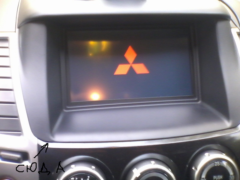

Да не у лобового стекла надо снимать
,а вот тут стрелкой нарисовал.Простая отвёртка плоская,оберни тряпочкой саму лапатку,вставляешь в уголок и продавливаешь во внутрь отвёртку,затем с другой стороны так же и тяни.Раз десять снимал уже.

Вобщем снял козырек БК, использовал для лучшего хвата вот это:
Немного сильно дернул в итоге снял с защелок всю переднюю консоль, после чего удалось надавить на защелки как бы изнутри и снять козырек, drozd272 правильно писал что надо поддевать снизу, там крепче всего держится.

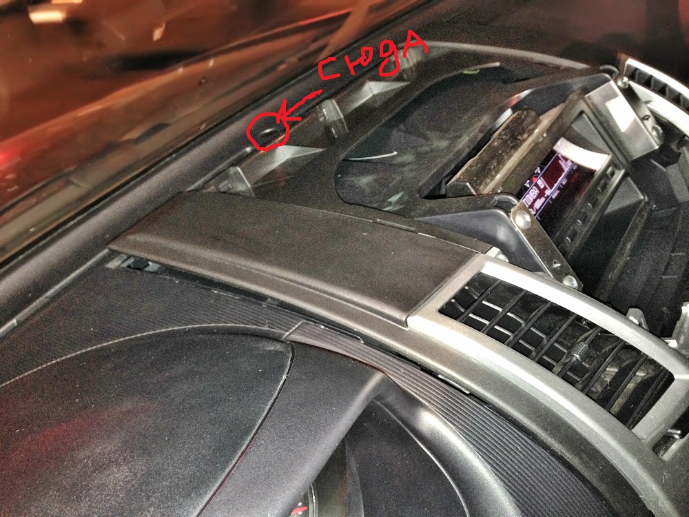

Датчик ещё можно можно поставить для лучшей работы климата,стрелкой красной нарисовал,стоит от 1200 до 2100р. на разных ресурсах,я покупалв автодоке.

drozd272 писал(а):Датчик ещё можно можно поставить для лучшей работы климата,стрелкой красной нарисовал,стоит от 1200 до 2100р. на разных ресурсах,я покупалв автодоке.

Артикул не подскажеш, нашел от 3.2 дизеля MN 173095, он? Экзист говорит "на данной модификации деталь не применяется", прописывать потом его не придется где нибуть? Климат работает странно, иногда вообще не дует хотя все включено. Не найду как удалить сообщение, оказывается есть целая ветка на эту тему.
Всё правельно,ничего прописовать не надо,после снятия козырька и середины увидешь на трубе-усилителе белый штекер,в него и включай.Тема вот http://pajero4x4.ru/bbs/phpBB2/viewtopi ... 0%BB%D1%8F
