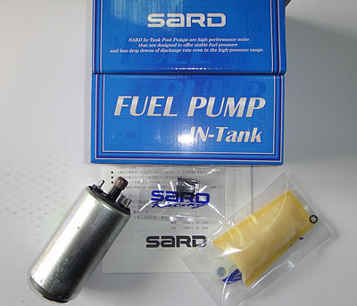

А я вот такой думаю поставить SARD / Топливный насос 280 л/ч

А пропустит ли он такой расход через штатное сечение клапана обратки? а то получится что будет постоянно максимальное давление на форсунках.

Не надо стовить 255 литровый насос. У нас машина не форсированна. Не гут это для топливной.

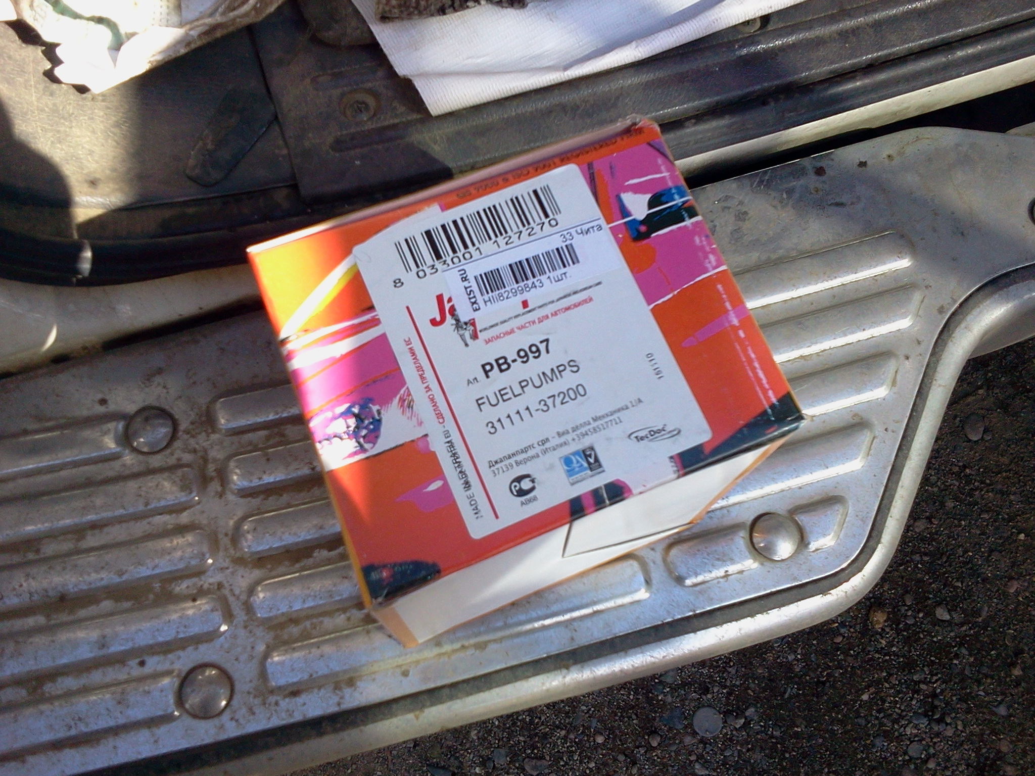

вот насос себе поставил. джапан партс, подошел как влитой ,идет вместе с сеточкой, дует как надо! идет на 3 литра, 3.5 и 4 литра на джыпы чероки
