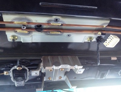

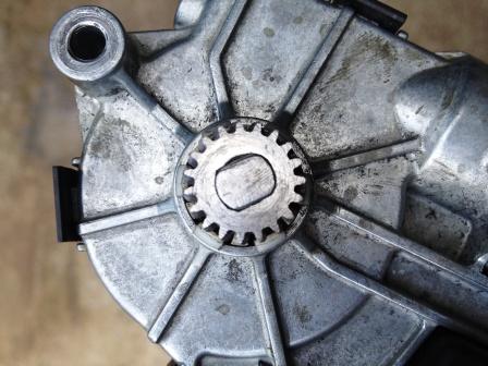

DenVer писал(а):Фотой моторчик, расположение винтов(народ частенько на ощупь ищет), полозья, саи шестерни, как они в зацеп входят.... В общем лишних фотографий не будет.
Понятно,так и сделаю!!!

Аналогичная проблема по всей видимости сточило зубья на моторчике хотя на глаз не видно

oleg528 писал(а):Аналогичная проблема по всей видимости сточило зубья на моторчике хотя на глаз не видно
У меня на "глаз" видно,что зубя сточеные ровно по средине где они крутять тросы. Возможно у тебя в другом проблема....

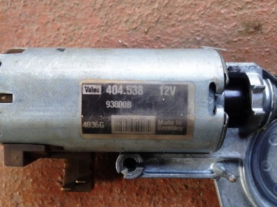

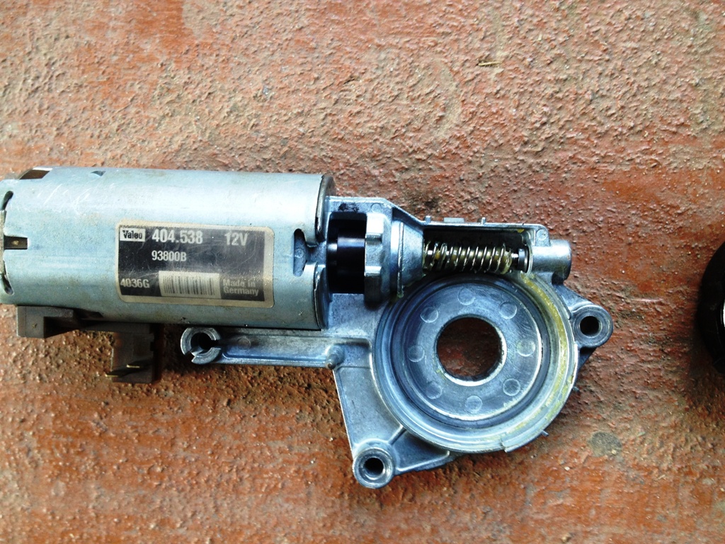

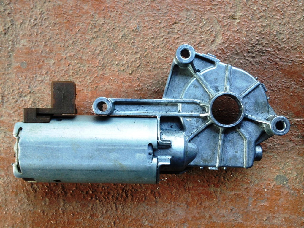

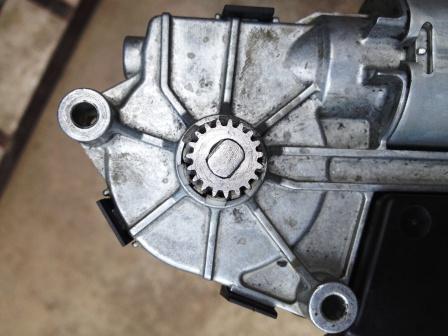

Моторчик в разборе,иначе не снимите шестерню.

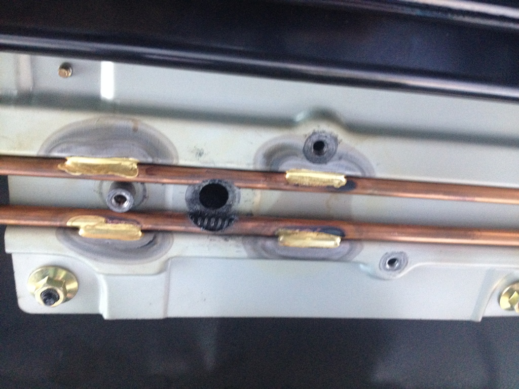

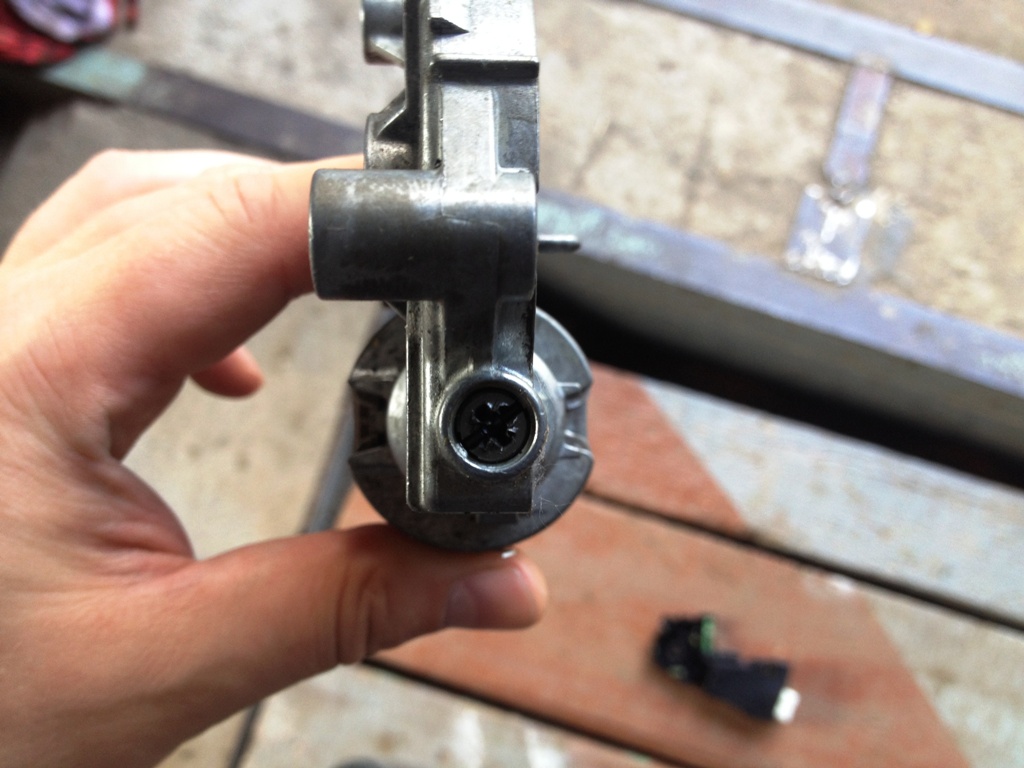

Отверстие под болтики крепления.
Регулировка,что ето,ато я не понял зачем она???

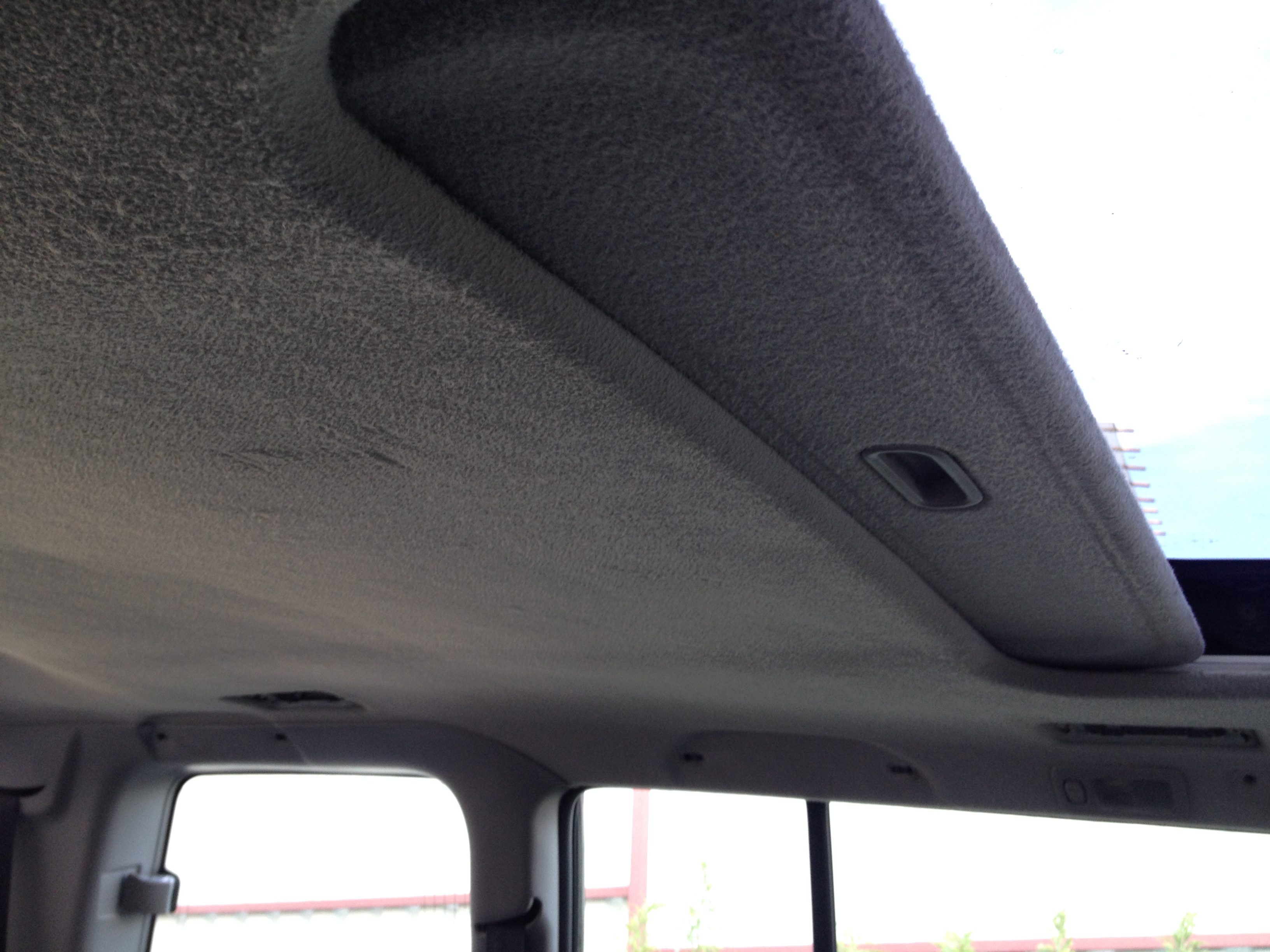

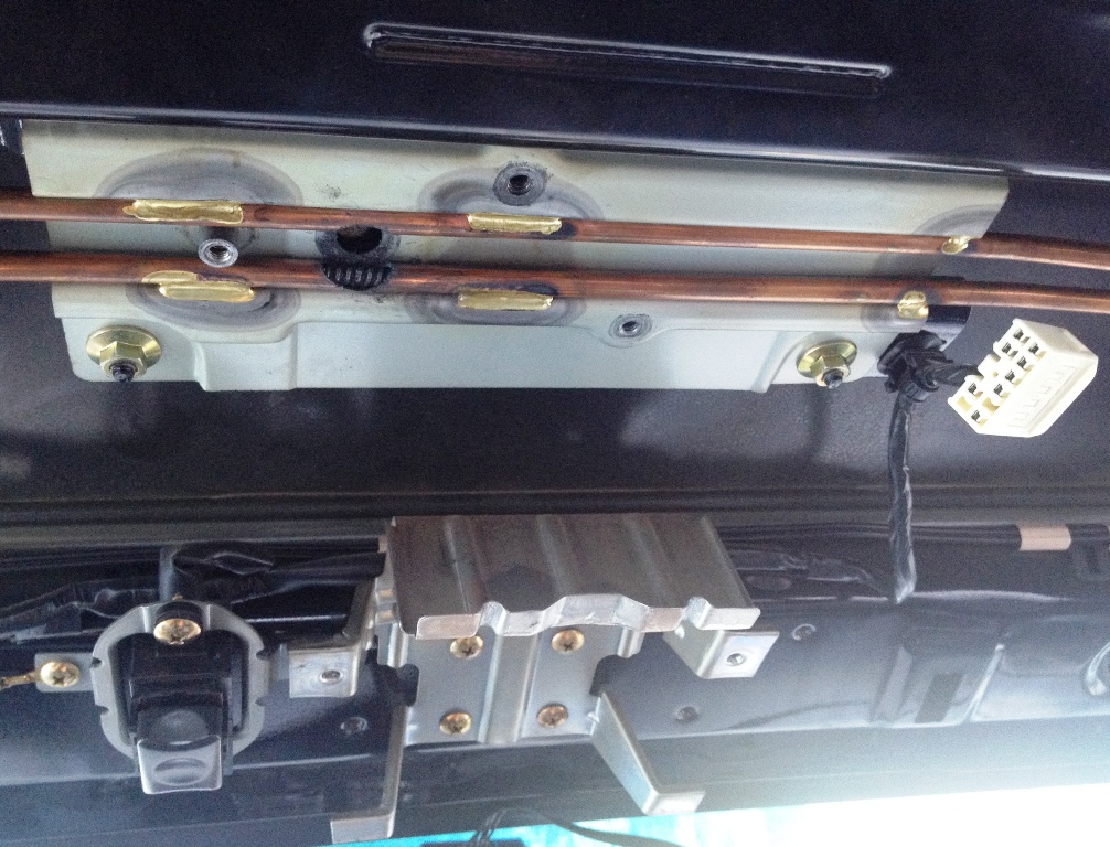

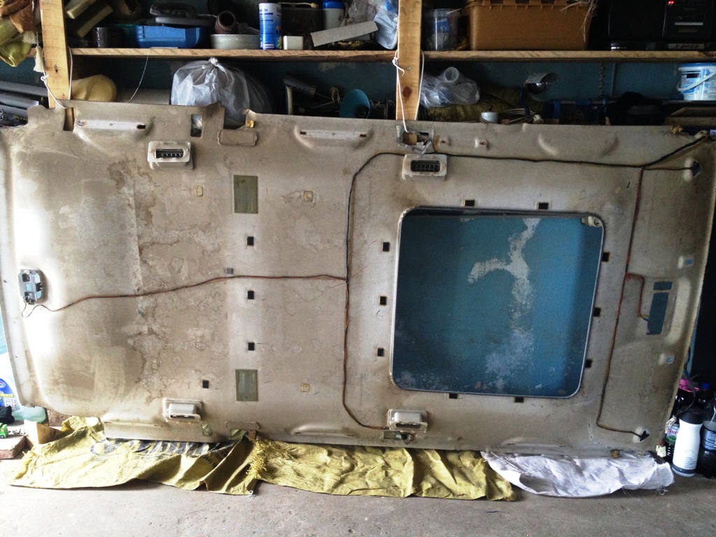

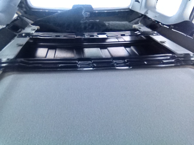

Снятый потолок. Есть плямы,но в салоне сухо.

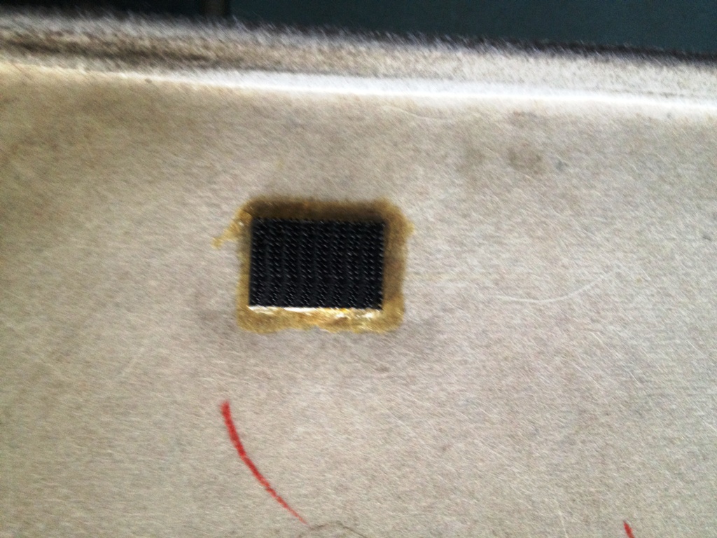

Любимая наша липучка...

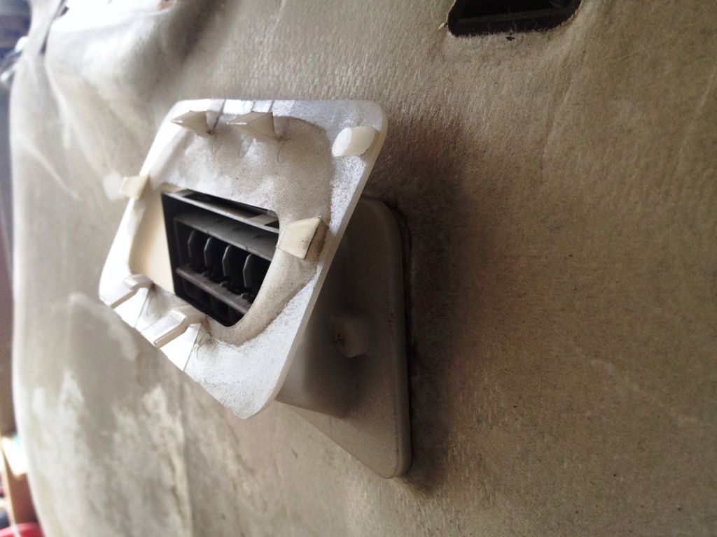

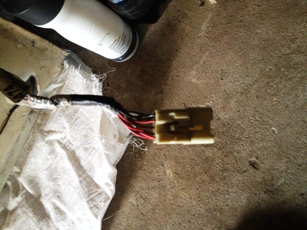

Ето надо снимать вместе с потолком. Но акуратно,воздуховод имеет зацеп за трубы подачи воздуха в крыше.

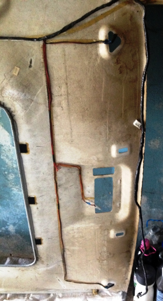

Етот разем снимаем вместе с потолком. Отсоединяетса слевой стороны водителя возле левой ноги. Снимаем крышку и вытаскиваем вверх.

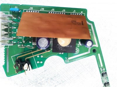

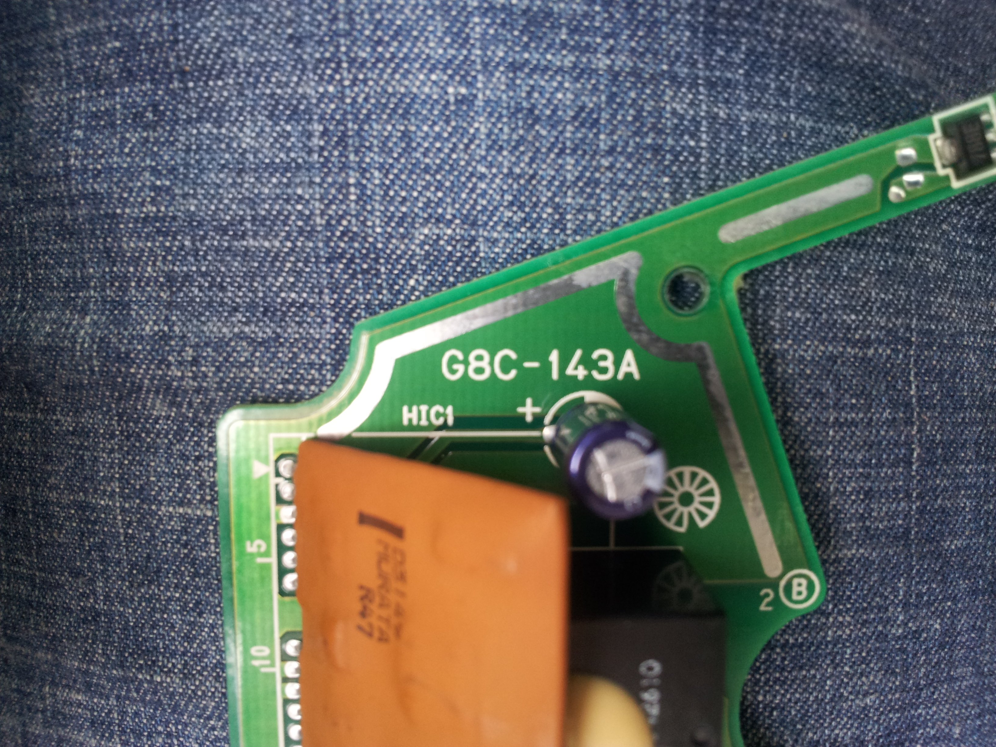

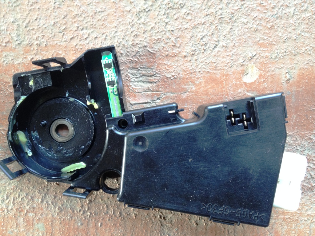

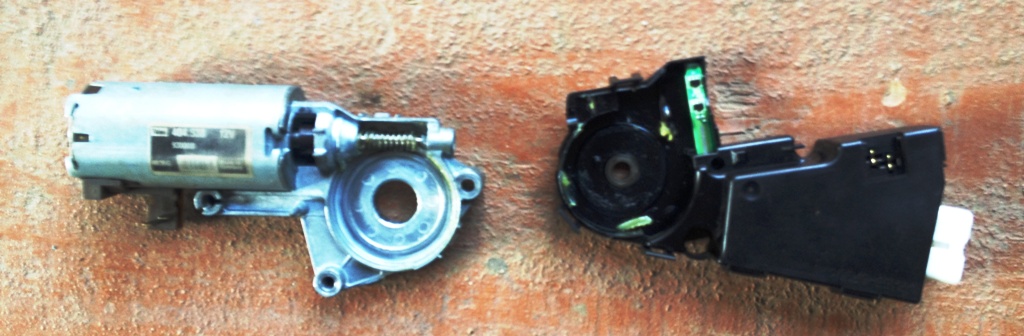

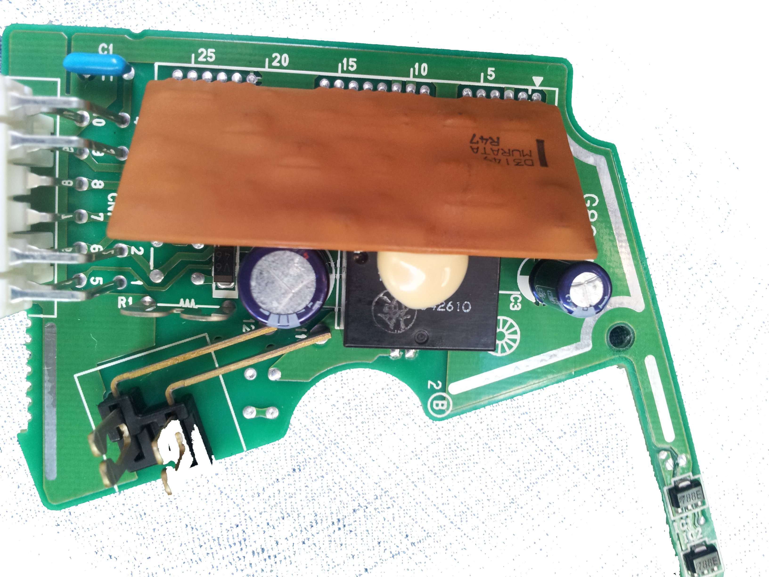

Добрый день.
Такая проблема, не открывается и не закрывается люк.
Вскрытие показало, что двигатель жив, но проблема в плате управления (на фото)
При нажатии на кнопку раздаются щелчки (видимо реле) и ничего.
Может кто знает как починить или где купить на замену.

Ну обычно когда зубья проскакивают, тогда и треск стоит. Если плата виновата, тогда мотор не будет крутится. Мотор крутится?
rew2014
Сообщения: 3
Зарегистрирован: 17 июн 2014, 17:05
Двигатель:: 4m41
Мой автомобиль(и):: pajero 3
Откуда: Томск
Re: Ремонт электрического люка?!
Сообщение rew2014 »
Вручную люк открывается/закрывается.
Моторчик работает хорошо. Треск непосредственно с платы.
DenVer
Сообщения: 19767
Двигатель:: бэнзин
Мой автомобиль(и):: TLC-200
Откуда: Краснодар
Благодарил (а): 141 раз
Поблагодарили: 490 раз
Сообщение DenVer »
Ну тогда починить сможет грамотный электронщик или купить на разборке, даже можно и на форуме. Не слышал, что бы пользовались повальным спросом ;)

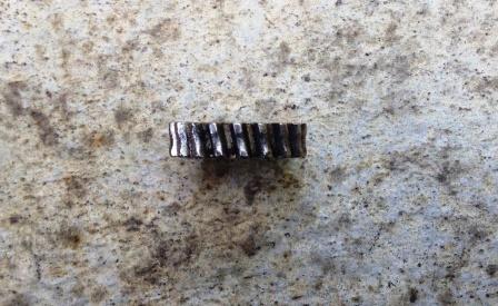

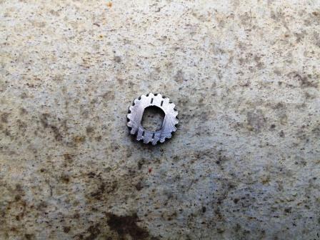

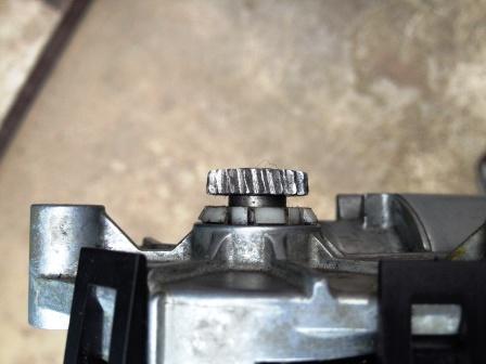

Все.... Сделал. Обошлось все ето малой кровю,токарь ничего не взял,бо точил МЕСЯЦ!!!!!!! Виточил нормально,запресовувал я сам и сразу поставил на машынку. Перед установкой потолка два дня каталса и тестировал люк. Делал инициализацию,бо открывалса по 10см. (примерно). Болты крепления моторчика посадил на резьбовой герметик(синий для болтов коленвала исползують обычно).
Все работает и я ДОВОЛЕН!!!! Ага,сам механизм люка я не снимал,просто туда где тросы максимум "затулил" смазку!
Новая,запресованая шестеренка.
Вид сбоку
Вид сбоку
Старая
Старая
Так сточило зубя -(((

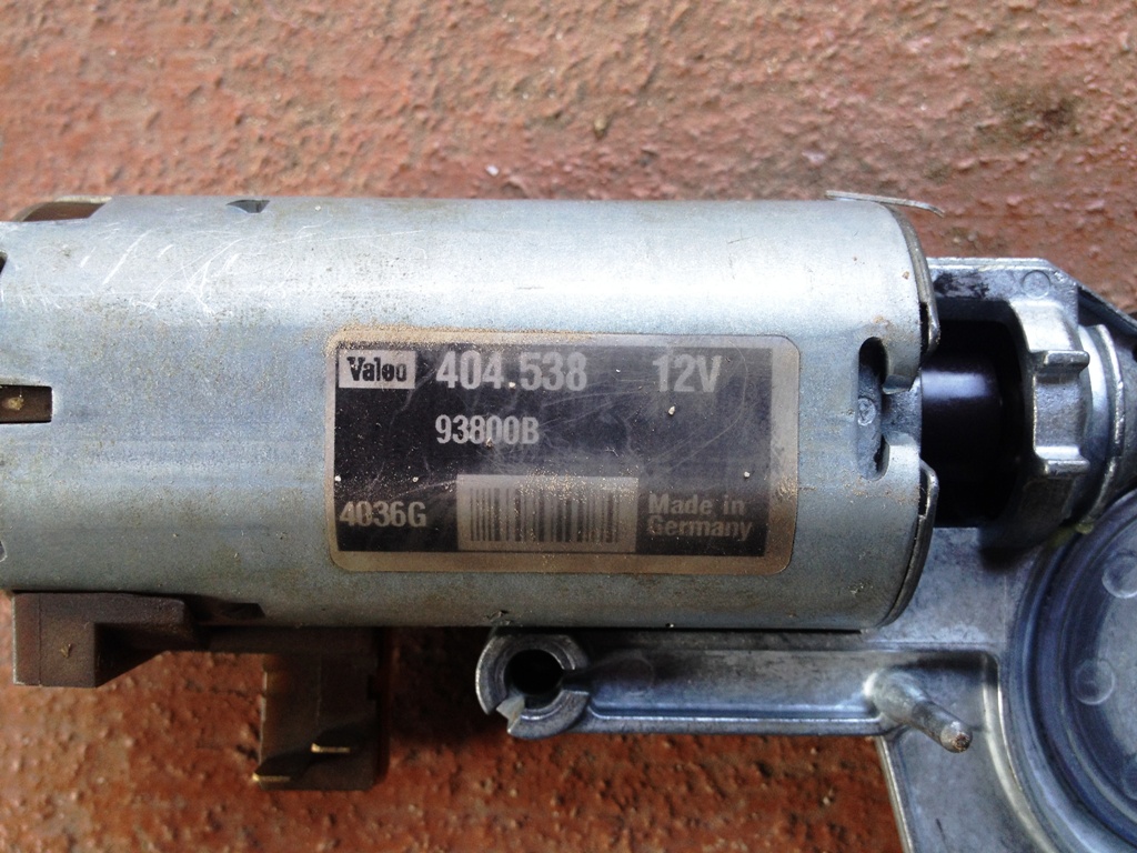

Камрады, катномер моторчика люка не подскажете?

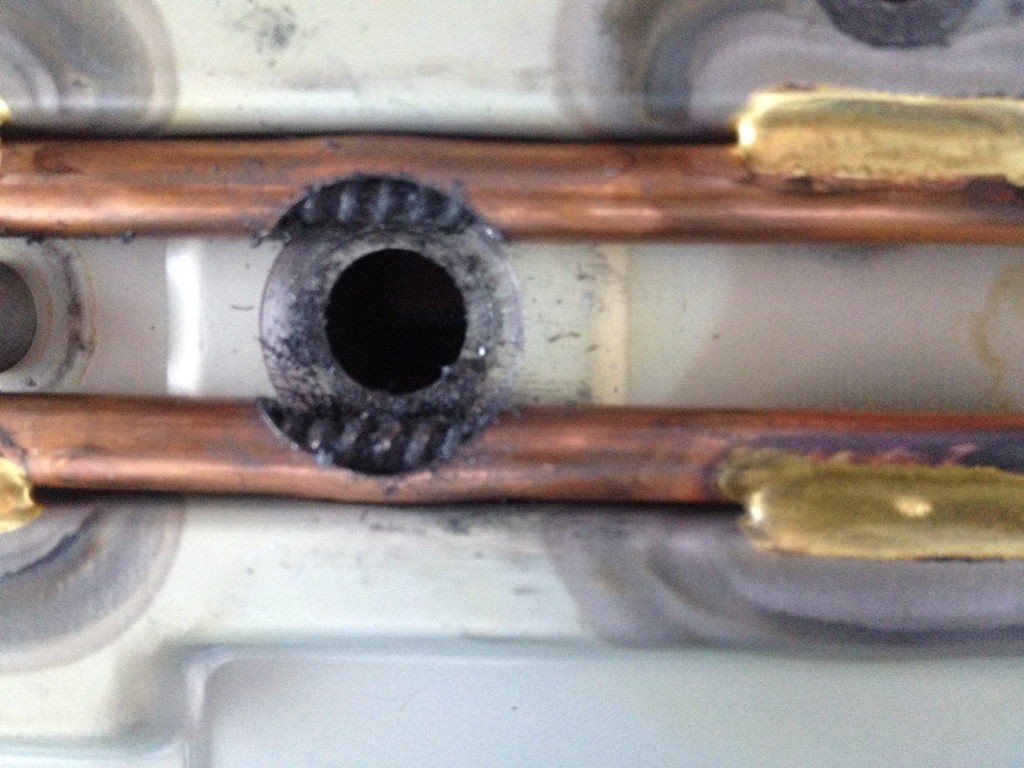

Изображение - шестерня без износа
Изображение - снятые рейлинги и направляшки "тросиков"
Изображение а вот и причина если присмотритесь то видно заусенец на срезе направляющей под шестерню за которую тросик и цеплялся.
Убрав заусенцы и проверив свободу передвижения тросика обе направляющих в местах выреза под шестерню были смещены друг к другу тем самым усилив прижим тросиков к шестерне.
Муторное конечно дело тем более обшивку потолка одному в авто вкорячивать но все работает!!
