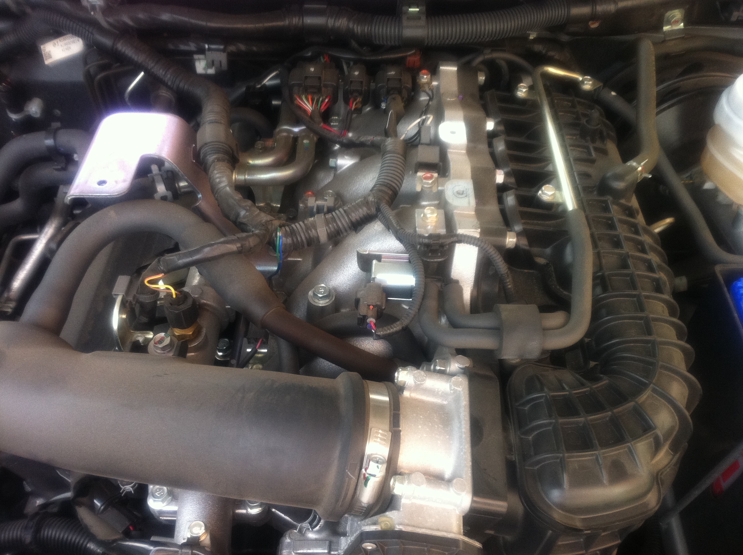

Вот фотка. До полного счастья осталось подключить один провод. Сегодня подключил передний парктроник к мультику.
Капот открыл, крышку снял. Не вижу я их

Фотки нетShagron писал(а):CoolBDW
Капот открыл, крышку снял. Не вижу я ихВот фотка. До полного счастья осталось подключить один провод. Сегодня подключил передний парктроник к мультику.

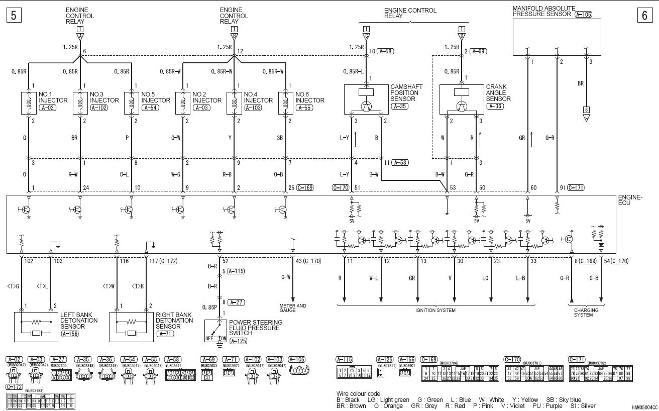

Смотри, вот схема:
По ней видно, что питание на все инжекторы расходится с коннектора А-58 под капотом. Судя по твоей фотке - он около щита моторного отсека, левый из трёх виднеющихся рядом, самый широкий, с кучкой проводов.
Выход на инжекторы 1, 3 и 5 - красный 0.85 мм провод из контакта 6 (верхний крайний правый), обратно после инжектора (цвет провода сам посмотри по схеме):
1 = 3
3 = 1
5 = 8
Аналогично, для другой половинки: 0.85 красный из 12 контакта (нижний крайний правый), обратно:
2 = 2
4 = 9
6 = 7

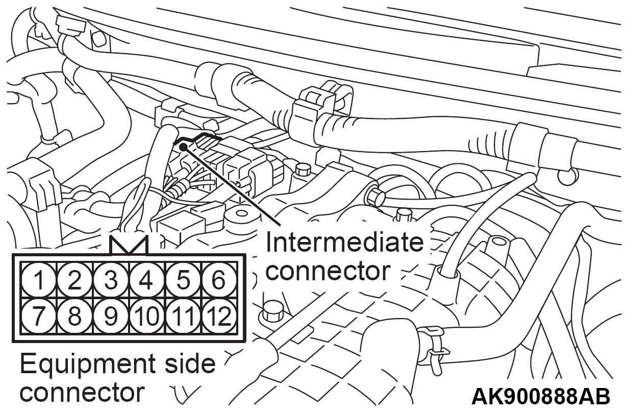

Распиновка А-58 на схеме внизу видна.

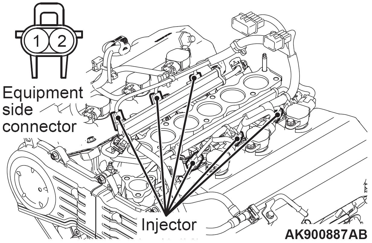

Можно брать оттуда. Можно непосредственно с инжекторов. Вот примерное их расположение. Разъёмы характерные (на схеме - А-02, 03, 54, 55, 102, 103) - их не спутаешь с другими. Цвет проводов выше.
Вот пара картинок для понимания. Один из них, кмк, торчит и на твоей фотке
