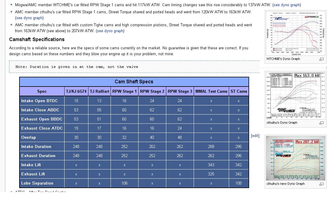

И вот это что за таблица?
таблица каких-то измерений, после установки разных валов...
данных недостаточно для понимания...

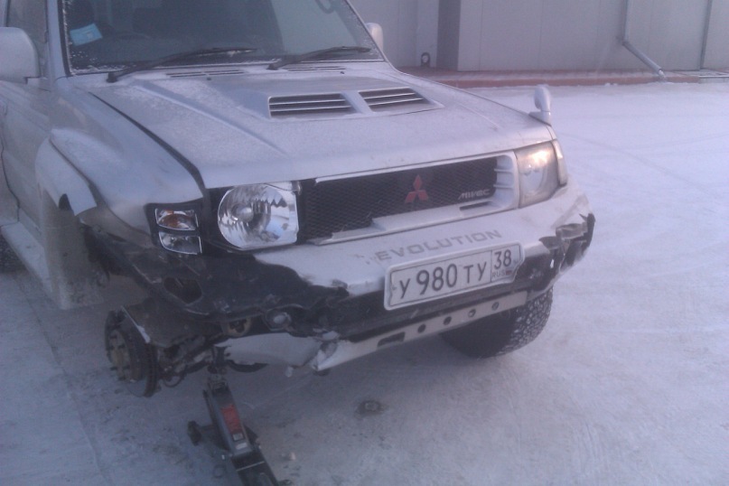

слушайте, такая проблема после удара произошла, на скорости выше 10ти км/ч колеса рулят как хотят, когда перегонял его с места дтп, еду по колие, руль прямо держу, колея в лево резко уходит, руль прямо, машина поворачиват, но останавливаюсь когда, кручу баранку то и колеса послушно крутятся, и чувствуется все, когда руль до конца в какую нибудь сторону выкручиваю и медленно качусь, то что то похрустывает.... если кто знает где подешевле достать бампера и обвесы, подскажите.....

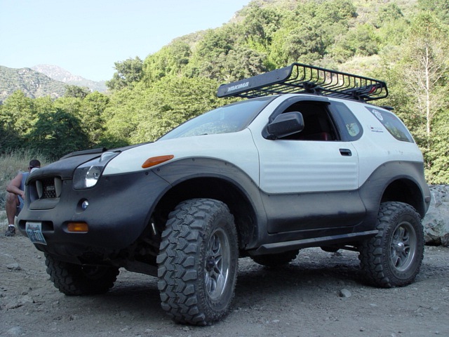

кто нибудь сравнивал в живую эвика с этим аппаратом?:)

Нас постояно это тварь достает. Когда с другом кошмарим на Эвиках, то первый попавшийся Вихи начинает выебываться. Я 3.5 не встречал , а у 3.2 шансов нет - по всем параметрам. И вообще как их можно сравнивать! 120 по гравию, затяжной поворот с небольшими ямами - Эво аккуратным дрифтом пройдет, а Вихи задним мостом в кувет потащит.
По рулю: evo/vod, ты все до кучи написал - не понять. Колея влево и колеса по ней - это все правильно, если колея глубокая.
По шуму: У меня тоже моментами при поворотах, особенно на малой скорости хруст слышен. Я грешил на шрус, купил привод с донора. Вообщем у моего это не хруст шруса - это пыльник чуть треснул и смазка вся ушла, а он пластиковый и жуется теперь местами. Может у тебя такая же проблема. У друга тоже самое было.
