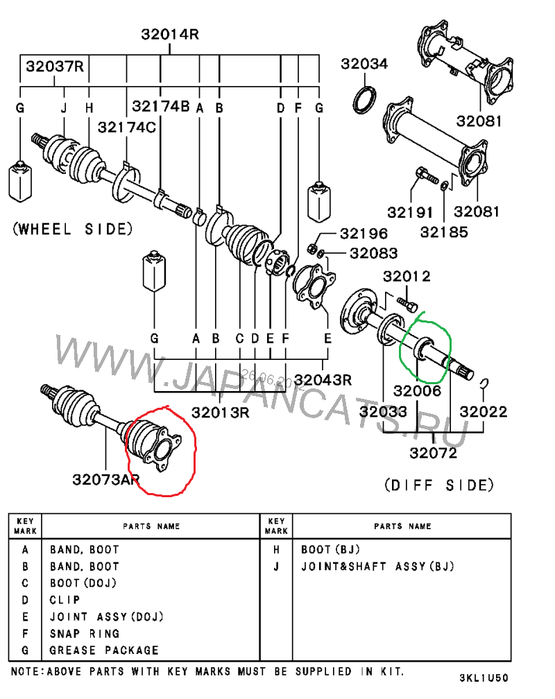

сейчас разобра ступицу . под замену некоторые вещи - кручу шруз - такое чуство что шумит подшибник переднего моста ? какдо него долезть ? раз уж в ту чащу полез....

Ступицу вынул? откручиваешь гайки рулевого наконечника и шаровых, и съёмником снимаешь, освобождаешь таким образом поворотный кулак. Там под пыльником подшипник поворотного кулака. Для замены также купи сальник поворотного кулака и подшипник поворотного кулака.

он живой...его ясмотрел уже...снимал. я имел виду шруз когда вращает влево-вправо. слышно небольшое шуршание подшибника. что его достать , надо открутить 4 больта. снять пыльник и вытащить шруз...? правильно я понял. и тогда уже достать как то подшибник ? крутится ровно без рывком. просо с небоьшим шумом....думаю может не трогать.......

Я тя в твоей теме спрашивал, теперь здесь спрошу - где ты у шруса болты нашёл? чтобы вынуть привод в сборе, я по крайней мере так делал, надо снять поворотный кулак. Про болты шруса ответить не забудь ::-D: Привод в сборе вынимал для удобства, тк ямы/подъёмника нету, плюс хотел промыть и собрать по-человечески.
ps а какой шрус вынимать собрался? может проще как мне полностью привод снять и в комфортный условиях всё посмотреть?

4 болта - там где красным.. а подшибник тот что зеленым.......вот он то вроде как и шумит...

блин, виноват, про левую сторону почему-то подумал, ты уж не обижайся :*DRINK*: всё равно всё на конусном стопорном кольце 32022 по идее держится, так что вынимай привод и в комфортных условиях диагностируй. Сам я правый не снимал, поэтому мануал всё таки глянь)))

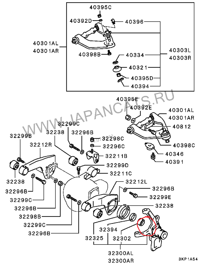

вопрос. сейчас шруз болтается при входе в поворотный кулак.... почему ? прям сильно ходит, гремит прям на каждой кочке..... в этом месте...обведено красным....

bubl писал(а):вопрос. сейчас шруз болтается при входе в поворотный кулак.... почему ? прям сильно ходит, гремит прям на каждой кочке.....
Люфт осевой или радиальный? Точно поставленный вопрос - половина ответа.

а я не знаю. шруз зафиксирован хорошо в ступице, он ходит вверх вниз. болтается, как будто разалось посадочное отверстие...

bubl писал(а):а я не знаю. шруз зафиксирован хорошо в ступице, он ходит вверх вниз. болтается, как будто разалось посадочное отверстие...
Но ты только что менял подшипники, и игольчатый.

я менял только ступичные подшибники....иголчатый в поворотном не менял....
