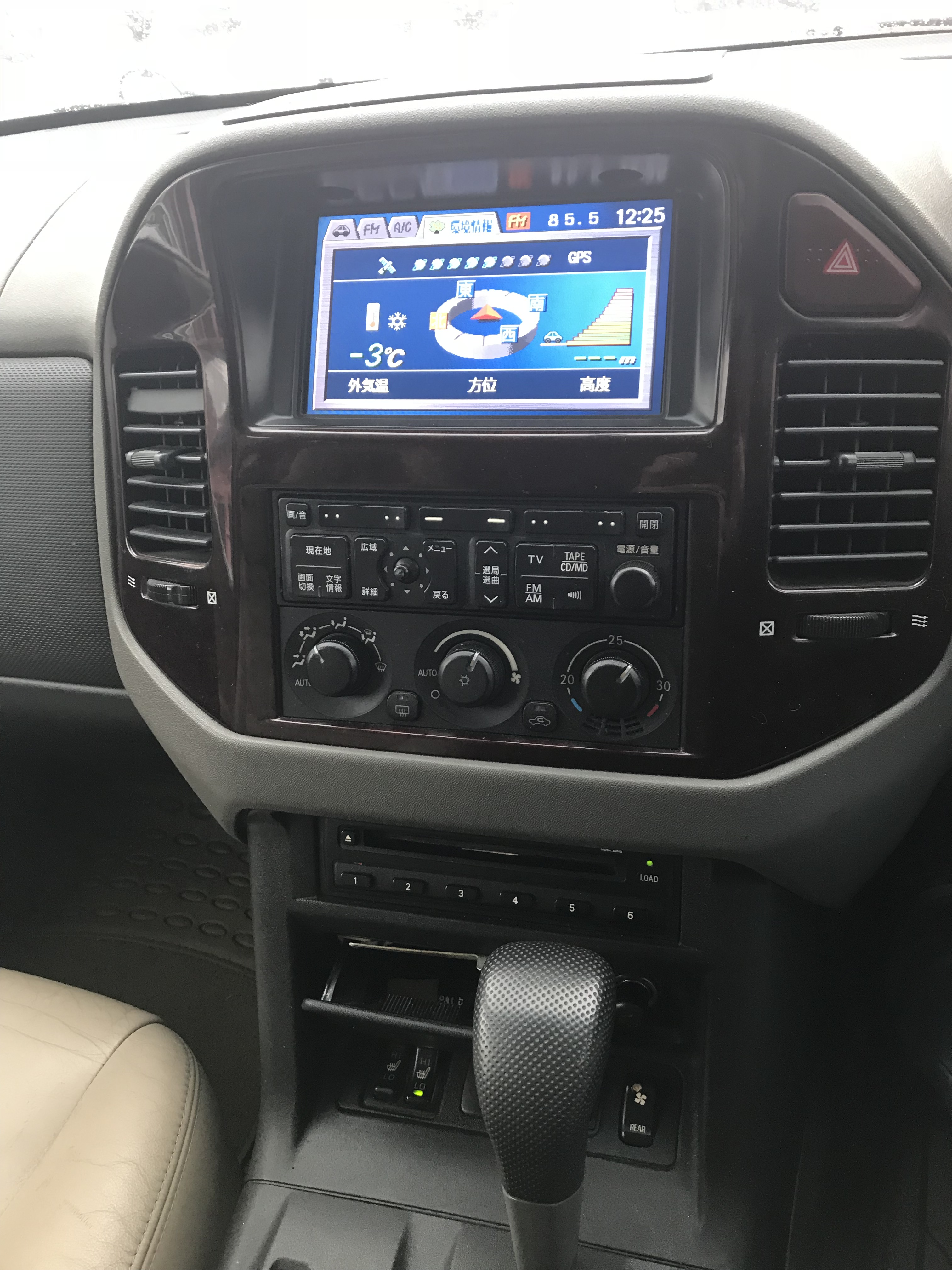

Недавно стал счастливым обладателем Pajero III 2001г. и сразу возникла необходимость в установке новой магнитолы 1DIN, при этом хочу оставить штатный 2-х диновый монитор с блоком его управления. Читаю форум и не могу найти распиновку по конкретно моей магнитоле. Может кто подскажет где посмотреть.
Вот магнитола.
Вот магнитола.

Если не ошибаюсь, то при выкидывании штатной магнитолы такой монитор превращается в практически бесполезную своим функционалом вещь...
Это ж праворучка...

hc2hunter писал(а):Если не ошибаюсь, то при выкидывании штатной магнитолы такой монитор превращается в практически бесполезную своим функционалом вещь...
Это ж праворучка...
Я так понял (когда пытался имплантировать всю систему в свою монтеру), что там система завязана именно на данные конкретные компонента, без какого-либо из них все не работает, поэтому да, скорее всего, выдаст ошибку на японском на белом-синем, если я правильно помню, экране.

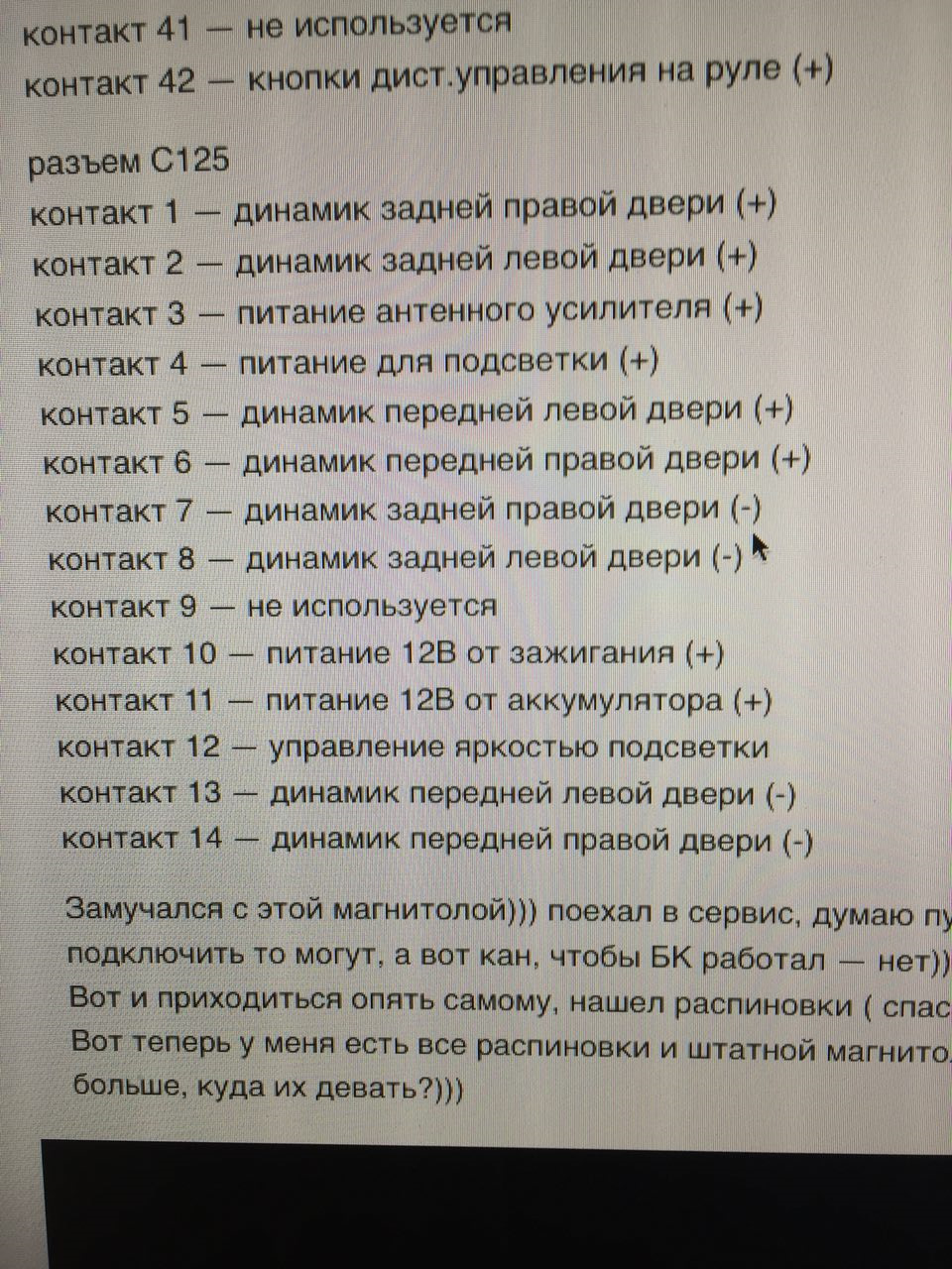

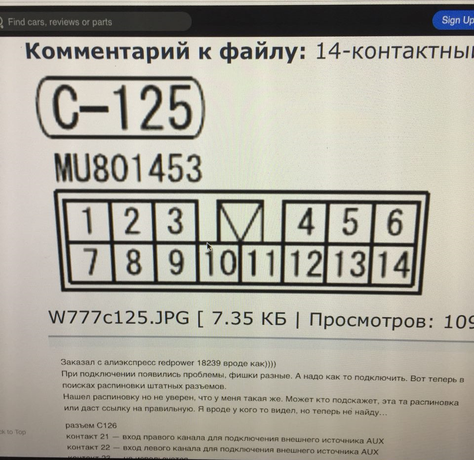

Тем не менее, все таки хочется оставить штатный монитор и его управление. План такой - на место сидюшника поставить магнитолу которая будет подключена параллельно штатной магнитоле, а CD, в случае если при его отключении перестанет работать монитор, будет спрятан под торпедой. Штатный мафон пока не снимал, какие в нем разъемы еще не знаю, но просмотрев кучу информации скорее всего разъем у меня С-125, распиновку к нему нашел, только не могу понять куда цеплять минус - если кто знает подскажите!!!
Разъем С-125
Разъем С-125
Распиновка
Распиновка
