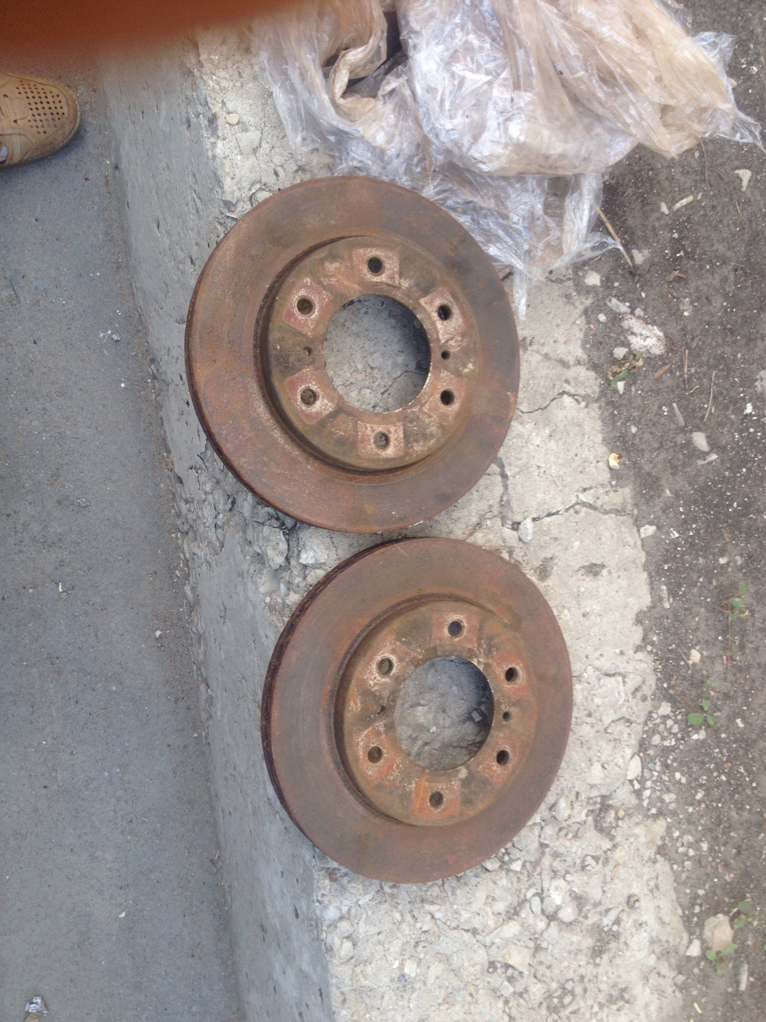

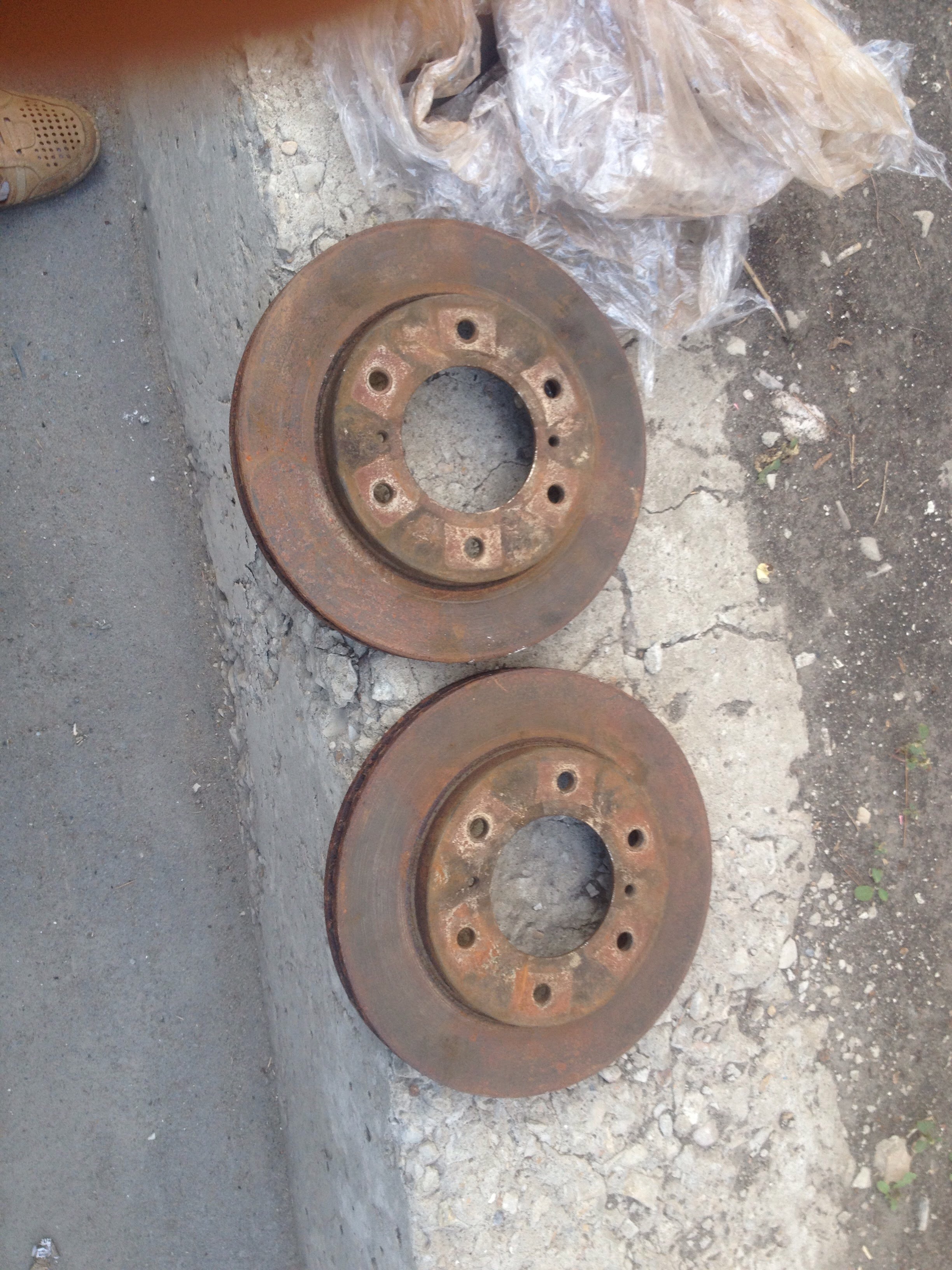

В свое время знакомый даром предложил тормозные диски, которые простояли на машине 7 лет, а машина тоже стояла, после покатушек на которых ей запароли двигатель. Фото дисков ниже, так вот, каждый диск провел в ванне с кальцинированной содой 2 раза по часу, фото не делал, но они были чистые без ржи, единственное не блестели, так как в процессе реакции метал потемнел
