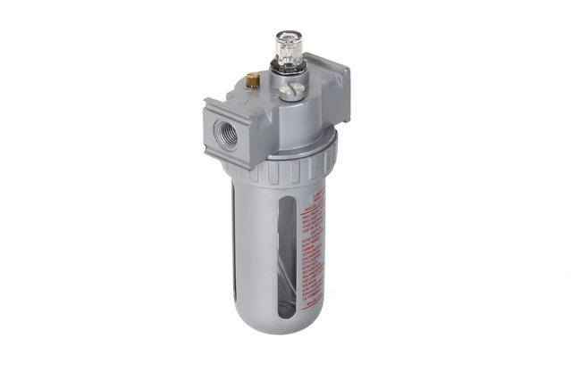

В чём проблема поставить лубрикатор????
И воздух пустить через фильтр ДВС???
