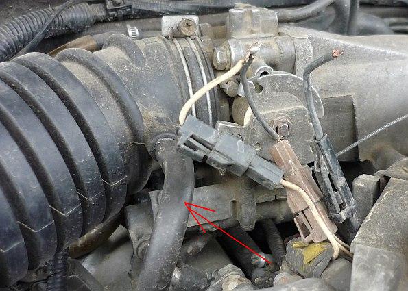

Проще наверно показать, куда это хозяйство идёт на дожигание.DenVer писал(а): Саупун выходит из крышки клапанов))) сейчас не обладаю возможностью показать картинку

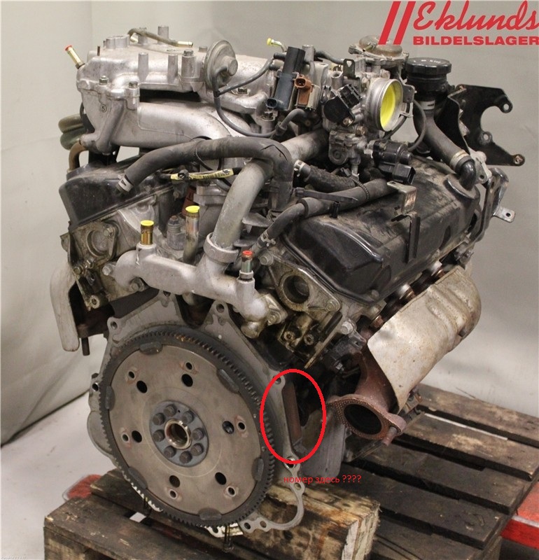

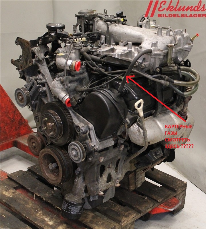

Интересует насколько должен сапунить 6G72? Тот который рассматриваю к покупке не сапунит вобще! газов практически ноль, еле уловимый выхлоп. пробег 140. С крышек голов шланги скидывал(мож не те??? ), через горловину пытался что нить понять, через щуп. Короче это первый двс у которого я не увидел картерных газов. Что я не так делал?

Если поршневая в хорошем состоянии, то дымить не будет. Но надо учитывать то, что газы не только за счёт давления в картере выходят, но и за счёт разряжения на впуске (т.е. отсасываются).

А что комментировать? Да находится там, картинкой выше правильно указан сапун.

Ну как что комментировать.... После прочтения тырнета на предмет поиска того же номера, волосы на жопе дыбом встают! У одного там, у другого там. Небыло у меня ни паджеры ни спорта, иначе ху*ню всякую не спрашивал бы.

Да как бы нет проблем, номера двигателей отменинили.
Ну а так то спросил бы и так картинок накидали.
