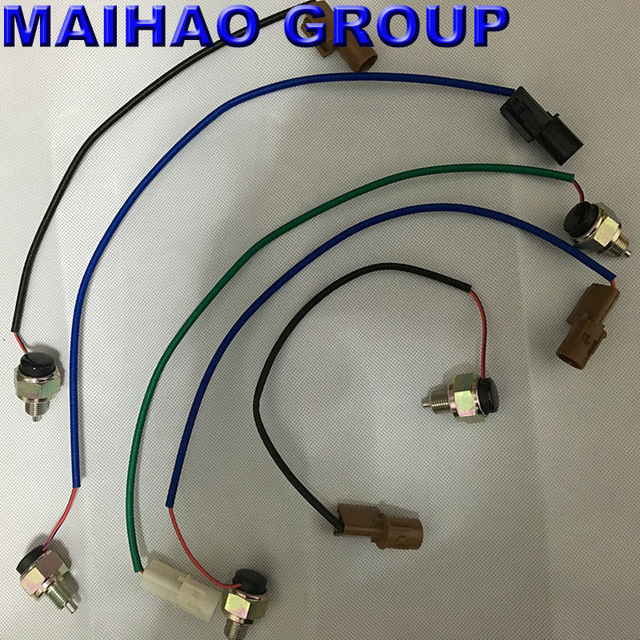

На просторах али нашел такой вот лот, Один Комплект 5 шт./лот Трансфер T/F Переключения Позиционный Переключатель MR580151 MR580152 MR580153 MR580154 MR580155 Бесплатная Доставка Высокое Качество. Ни кто не брал себе такой сетапчик?
Интересно качество. Ценник приемлем, 46 у.е.
Один-Комплект-5-шт-лот-Трансфер-T-F-Переключения-Позиционный-Переключатель-MR580151-MR580152-MR580153-MR580154-MR580155.jpg_640x640.jpg

brazzi писал(а):немного подглючивал датчик включения переднего моста, но промыл, продул-работает как надо.
Как работает датчик ПМ..., что там промывать и продувать? :*SCRATCH*:
У меня в минуса начинает мигать пиктограмма ПМ пока редуктор не прогреется..., минут 30. Фактически же, все переключения РК при этом, изначально, в штатном режиме.
сменивший философию: отныне проходимость и природа, а не скорость и урбанизация
Сообщения: 57477
Поблагодарили: 4803 раза
Re: мигает лампочка блокировки дифференциала на трассе
Вот здесь фотки вскрытого датчика http://pajero4x4.ru/bbs/phpBB2/viewtopi ... 5#p2576713
Разница включения шарик или штырь.
Датчик не герметичен, вполне может масло грязное выступать как диэлектрик.
Сними, промой в бензине, окунув и нажимая на шарик.
Потом продуть.
