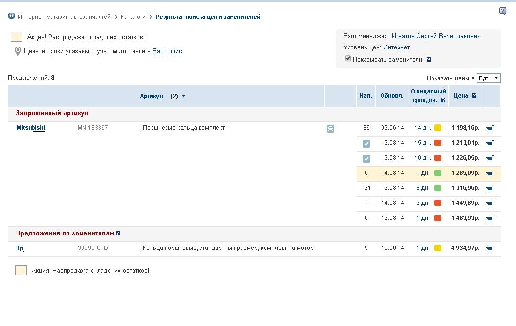

Если речь про MN183867, то мне exist вот что показывает (я в Москве ):
Не сразу, конечно, но про больше месяца речи нет, даже из эмиратов.
Позвони менеджерам, спроси, может ты не все предложения видишь?
Ещё в autodoc.ru посмотри, это контора типа екзиста

Пол часа назад разговаривал с менеджером exista. Оригинальный номер на кольца вначале был MN 119168, по нему и нужно ждать больше месяца. Да и по запросу они мне показали только его, как единственный оригинальный. Сейчас производитель его заменил на MN 183867. Менеджер ну никак у себя не увидел второй номер. Точнее, не гарантировал, что MN 183867 встанет на мое авто. Я ему пытался объяснить, что это новый номер, да и на emexe он пробивается как оригинальный тоже. Вобщем, мой менеджер в отпуске, а тот, что со мной говорил, не смог дать вразумительный ответ. В итоге, заказал на emexe.
