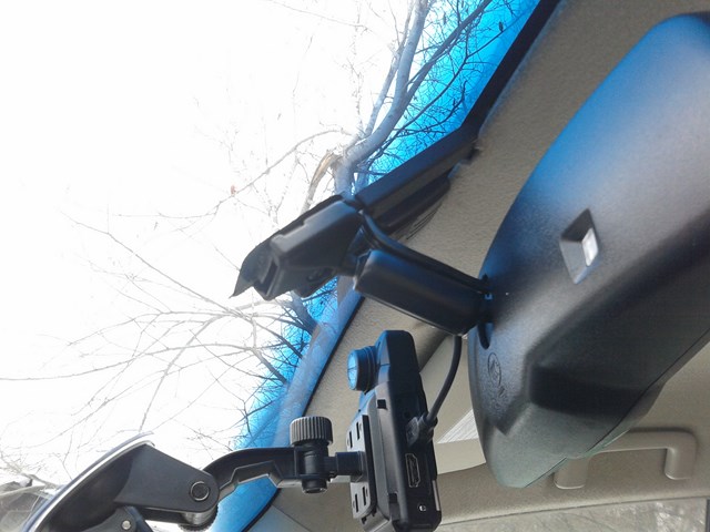

"Имя, сестра, имя!" (с)Kronet писал(а):всем привет.
приобрел зеркало с монитором 4,3дюйма в китае как оригинальное один в один на таком же креплении.
приобрел мини видео плеер
подлючил это все к лиейным входам на родном двд
к зеркалу так же подлючена камера заднего хода.
звук как с штатной головы так и в наушники

зеркало нашел на сайте alibaba.com
контакты продавца
Wendy Yi
Website: http://www.germid.cn
Skype: globalcarmedia99
Phone: +86-13691791620 +86-755-27344863
sales9@germid.cn
качество понравилось есть авто регулировка подсветки через свой встроенный датчик, крепление подходит идеально.
можно так же заказать авто затемнение всего зеркала как оригинал.
