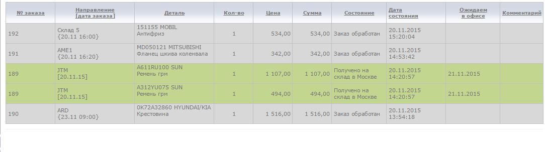

Купил комплект VKMA95014 SKF за 2.735 руб, ролики на много лучше, на ремнях надпись то же Тайланд. помпу взял GWM-52A GMB за 1500 руб.
По результату отпишу.

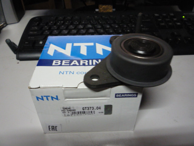

Тоже заметил, что ролики NTN - полное дерьмо! Даже те что в ориг. упаковке мицу. вложены. А скорее всего сейчас это просто контрафакт и используется он именно в оригинальных запчастях.Свят писал(а):Чтоб "ВЫЛ" сальник....ей богу.....не смешите. А вот ролик- легко. Именно от перетяжки, на Лансерах например, ролик натягивается в ручную- так вот воет. И воет здорово.
А в случае оригинала 4D56- в последнее время много нареканий именно по роликам. Которые, кстати, чаще всего от NTN. Так вот что оригинал, что с лейбой NTN- каждый второй ролик/натяжитель балансиров можно выкидывать в помойку.........
Зы. Сальники балансиров работают по втулкам...... Так что если что-то и воет в тройке балансир/втулка/сальник- никак не резинка)
Вот ролик, болтается подшипник и гремит при прокрутке как побрекушка. Даже продавать его, не буду. В помойку его...
И забыть об этом бренде За то помпа GMB меня порадовала, всегда считал, что это Корея, а тут... Да ещё и за полтора рубля, вообще супер! Сам то понимаю, что, не Япония,

Если ролики оригинал NTN дерьмо ,какие покупать тада ?У меня на одной оригинал стоит на второй GMB.

А попробуйте переставить назад все родное , ну кроме сальников , я уверен что вой будет . Я хотел тоже это сделать но парень откатался полторы тысячи на этом и старое все выкинул , так что не получилось поставить все назад.
А ролики и не воют , на них не чего пинять. Вот неполенитесь у кого остались старые запчасти от смены ГРМ , а так говорить просто что оригинальные ролики , ремни плохие думаю не стоит , сначала нужно убедится...Эт мое мнение...
