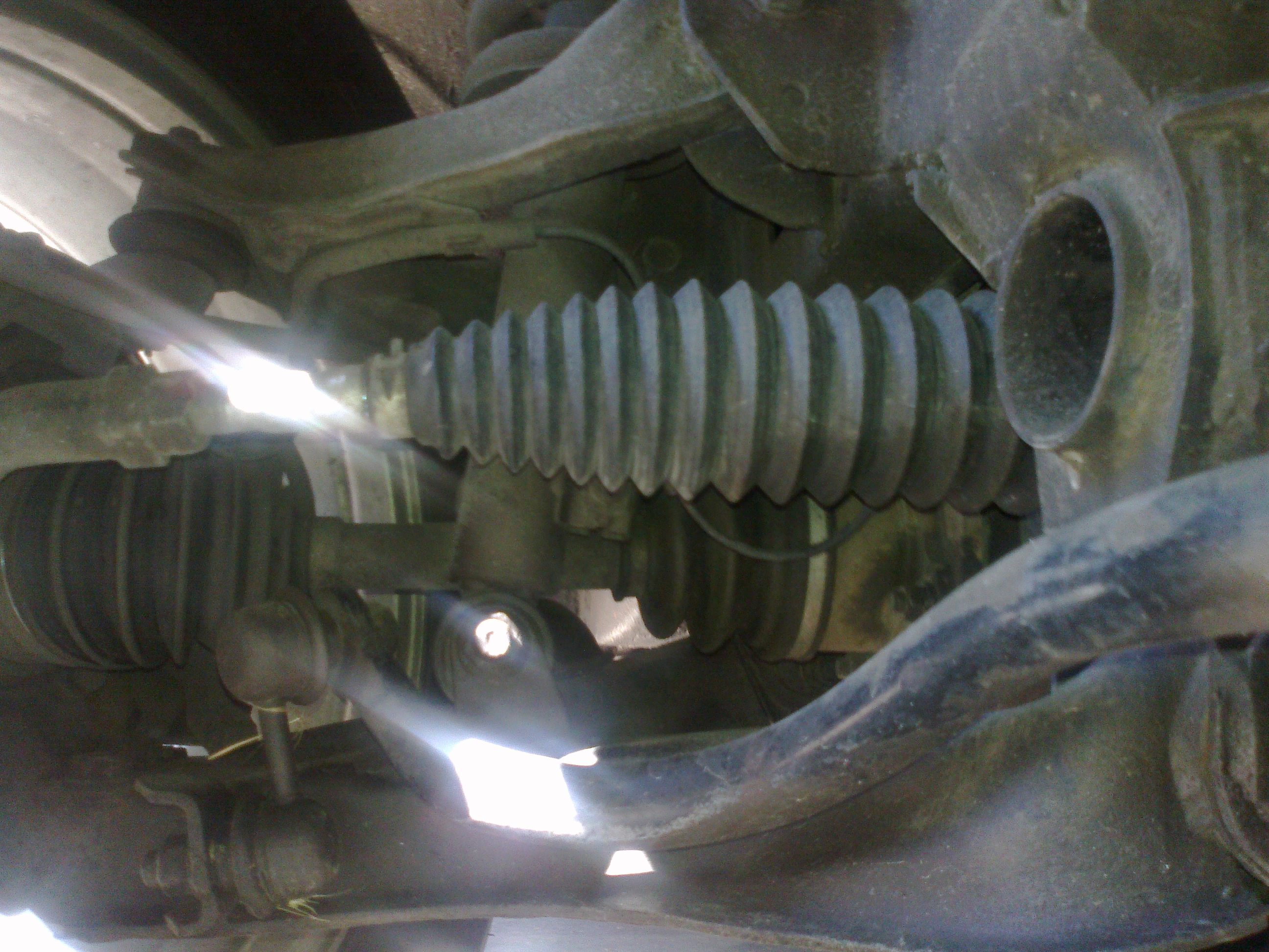

Профан писал(а):
Vistereos писал(а): Нет, говорит, что если течет, то ч/з сальники скорей всего, а они относятся к "резино-уплотнительным изделиям" и гарантийной замене не подлежат.
Мда попадалово.
Вопрос к спецам.
Что делать? На сколько вообще это серьезно ? Не отбрасываю вариант что это похоже зимой выдавило. Уровень жидкости вроде стоит на месте.
ии
Так ты хоть опиши насколько сильно запотевание на пыльниках или фото выложи. А вообще если получиться попробуй пыльник сжать, если из под него ничего не потечет, то ничего страшного. Я с такой проблемой когда был у ОД водил 3-х разных мастеров смотреть + менеджера по гарантии, благо многих там знаю. Ничего не выявили, хотя даже если б и было че, то уже не гарантийный ремонт был и содрали бы денег...
Следи за уровнем гидрача, чтоб воздуха не хапнул самое главное, если где то сопливит.

Vistereos писал(а): попробуй пыльник сжать, если из под него ничего не потечет, то ничего страшного.
Фигушки ты его продавишь так, чтоб масло(если оно там есть) давануло наружу. Хомуты оригинальные хорошо держат :;-):
А вообще- было такое- текли манжеты на Эльке. Так у мужика масло уходило, а нигде не лилось. Пыльники были просто *запотевшие*. Вот когда пыльники сдёрнули- получили по стакану масла с каждой стороны сверху.

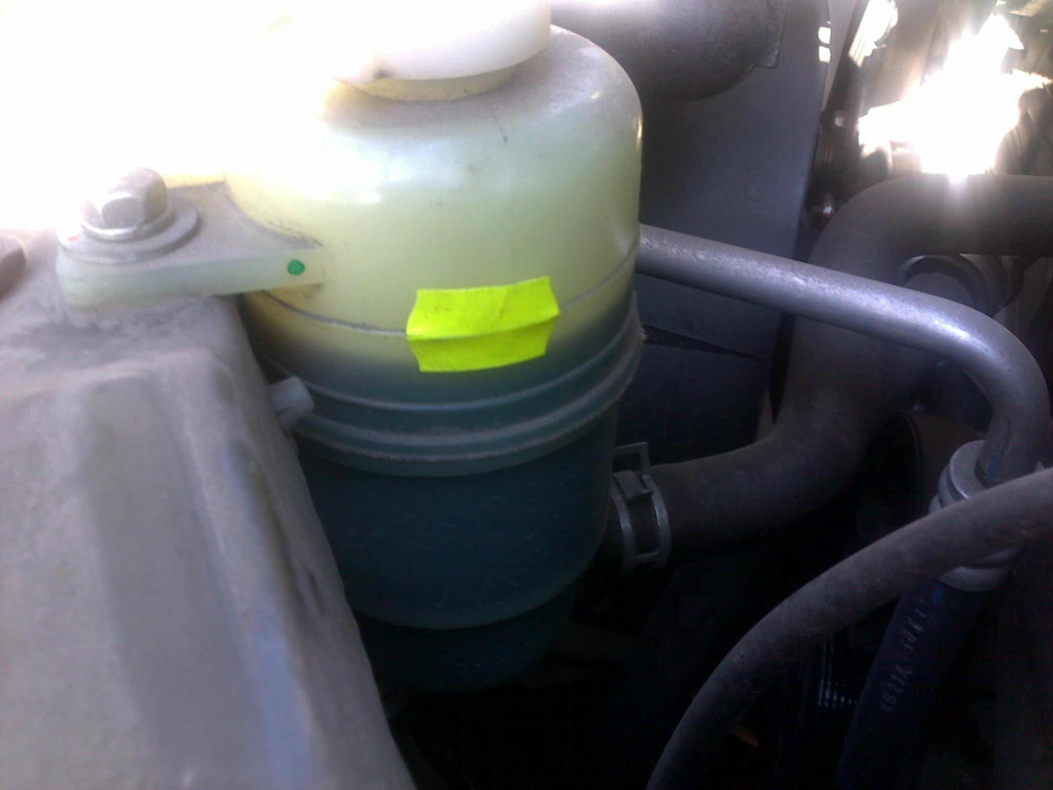

Завтра сфотаю выложу.
Уровень между минимумом и максимумом при прямых колесах. Вроде он там и был.
Поставил метку буду конечно следить.

Профан писал(а):Нет, говорит, что если течет, то ч/з сальники скорей всего, а они относятся к "резино-уплотнительным изделиям" и гарантийной замене не подлежат.
Это называется забрасывание ушей лапшой, хоть бы вилку дали. Какая разница откуда течет если нет внешних повреждений, сальники, прокладки........ Есть агрегат, на него есть гарантия и распространяется она на весь агрегат а не по отдельности на его составляющие, должны устранить неисправность.

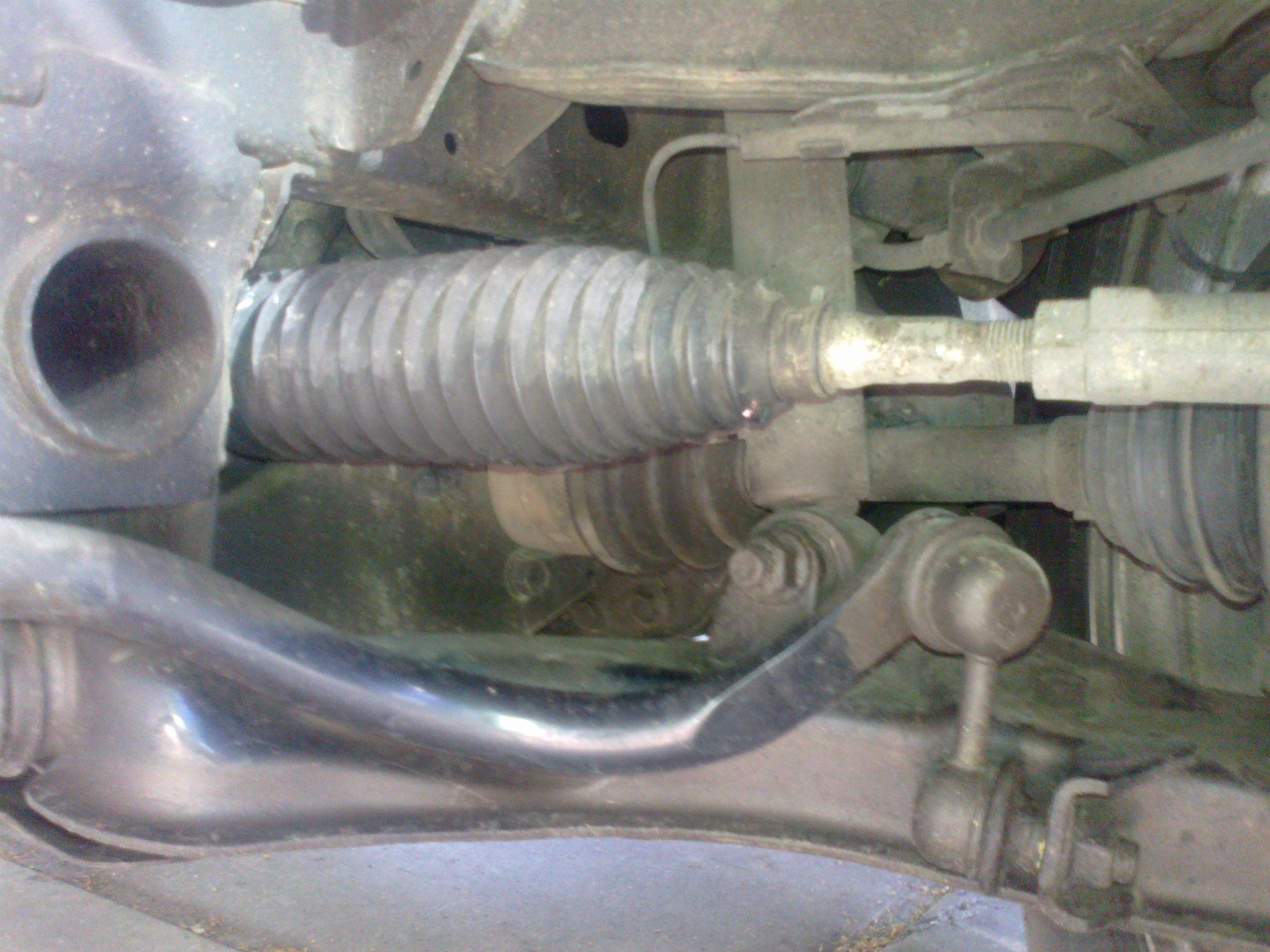

Профан писал(а):Завтра сфотаю выложу.
Кто что может подсказать ?
Еще странно что вокруг тоже забрызгано чем то маслянистым. Вроде должно было быть только на пыльнике ГУРа. Даже если и из ГУРа убегает. То убежало то совсем немного. Правую сторону фотать не стал. Там локализация на пыльнике раза в два меньше.
Жидкость в ГУР не менялась и не добавлялась как минимум год. Стоит вроде на месте. Желтое это наклейка вчера приклеил чтобы следить за уровнем

AlexHD писал(а):Парни, прошу обратить внимание, что эта тема не про рулевую колонку а про рулевую рейку !!!!
Докладываюсь по поводу "мокрого" пыльника рулевой рейки на левой рулевой тяге (фото взято из одного из постов этой темы). Оказалось, что я напрасно беспокоился. Пыльник при мне стянули, сняв хомут - там сухо. Моя догадка такова - это черное пятно не след от протекающего дексрона, а черный пластик пыльника, отмытый водой с луж, которая попадает аккурат в окно подвески прямо под этим местом. Другого объяснения пока не нашел. Не исключаю версии, что дексрон всё же протек зимой на морозе и проступил по пыльнику, а теперь не течет. Короче, хз, но под пыльником все сухо, я счастлив :*DANCE*:
Всем привет ! На прошло и года как у меня начал потеть и правый пыльник рулевой рейки (сначала такой косяк был замечен только слева, но под пыльником было сухо). Ещё заметил, что на холодную если открыть крышку бачка гидроусилителя, то там еле заметный "водоворот" жидкости, а вот на горячую после пробега по трассе и немного в городе в плюс 25 в бачке движение жидкости более заметно - виден постоянный "фонтанчик" в середине, вспенивание не замечено. Может жижу поменять, раз она так восприимчива к температуре, а может дело в насосе ГУРа ::-(:

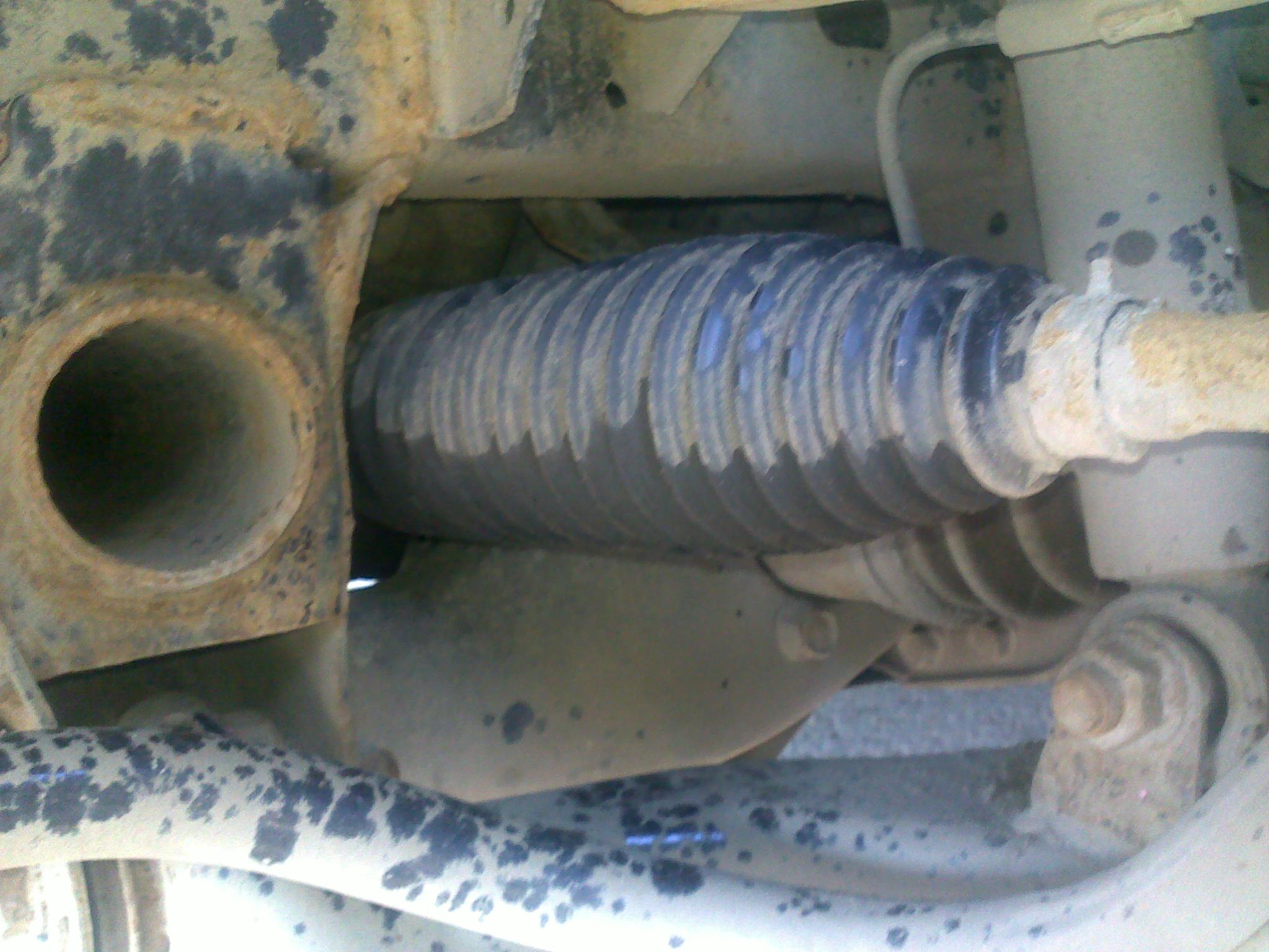

21 000 км.
Потеют наружные гофры рулевой рейки по всей длине.
Потеют по низу гофры. Стуков нет.
Чем лечить? Зеленка? Йод? Ампутация?
**** Докладываю:
Прямо перед сервисом, веселый дядька гарантийщик....ловким умелым движением рук сжал и отвел в сторону малый хомут и продемонстрировал мне полную сухость внутри пыльников! Уровень жидкости чуть выше нормы.
Последний раз редактировалось PERESVET 17 июн 2013, 17:38, всего редактировалось 1 раз.

PERESVET писал(а):21 000 км.
**** Докладываю:
У меня ситуация практически один в один. Визуально такая же степень запотевания гофр левой и правой. Пробег почти такой же. На днях тож пойду на ТО и заодно глянем с гарантийщиком.
Вопрос смотрели ли Вы место соединения рейки с рулевым валом (туда куда вал входит) ? У меня оно тоже в таком маслянистом виде.

Большой хомут не снимали. Манипуляции с мятием и выворачиванием гофры результатов не дали. Шток тяги сухой. В скором времени проверю самостоятельно с демонтажем большего хомута. Тёмный цвет жижи меня смущает. Испытываю очередной позыв сменить еще одну родную жижу....

Привет, всем!
Обнаружил после 10000 пробега какие-то постукивания и потрескивания при езде на небольших неровностях по асфальту. Слышно когда трогаюсь или паркуюсь. Еще если на заведенном автомобиле кручу руль, то слышатся какие-то звуки, напоминающие перекатывание при езде в поворотах в багажнике 5-литровой баклажки, наполненной водой наполовину, только звук идет откуда-то снизу из-под торпеды или даже ниже. Еще когда кручу руль, он крутится не по кругу (как бы не по оси), а как-то эксцентрически смещаясь немного.
Уровень ГУРа пока в норме, пыльники пока не смотрел. На ТО 15000 через 5000 км.
Что думаете, что это за хрень? Рейка, колонка?
