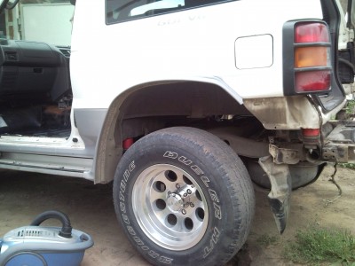

Купил боди-лифт 6 см на своего коротыша, завтра начнем лофтовать...фотоотчет приложу по мере работы :) по плану лифтануть кузов от рамы на 6 см, отпилить рычаг раздатки и переварить под нормальным углом, сделать шумоизоляцию салона дополнительно, и под капотом перенести радиатор на 6 см вниз ,ну так может трубочки удлиннить...
после лифта при наличии свободных бабуль куплю 33 резину мудовую.. ну как то так :)

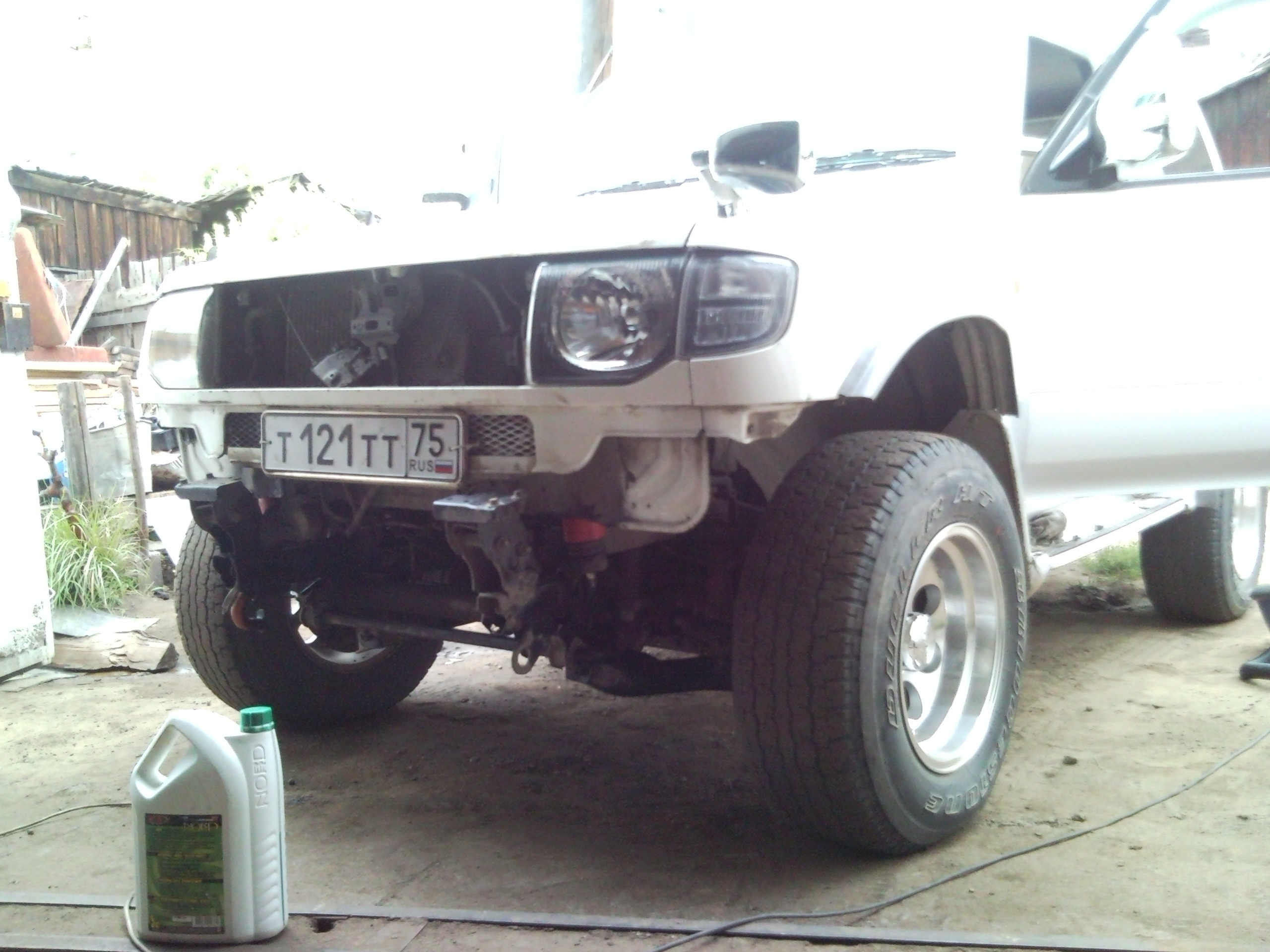

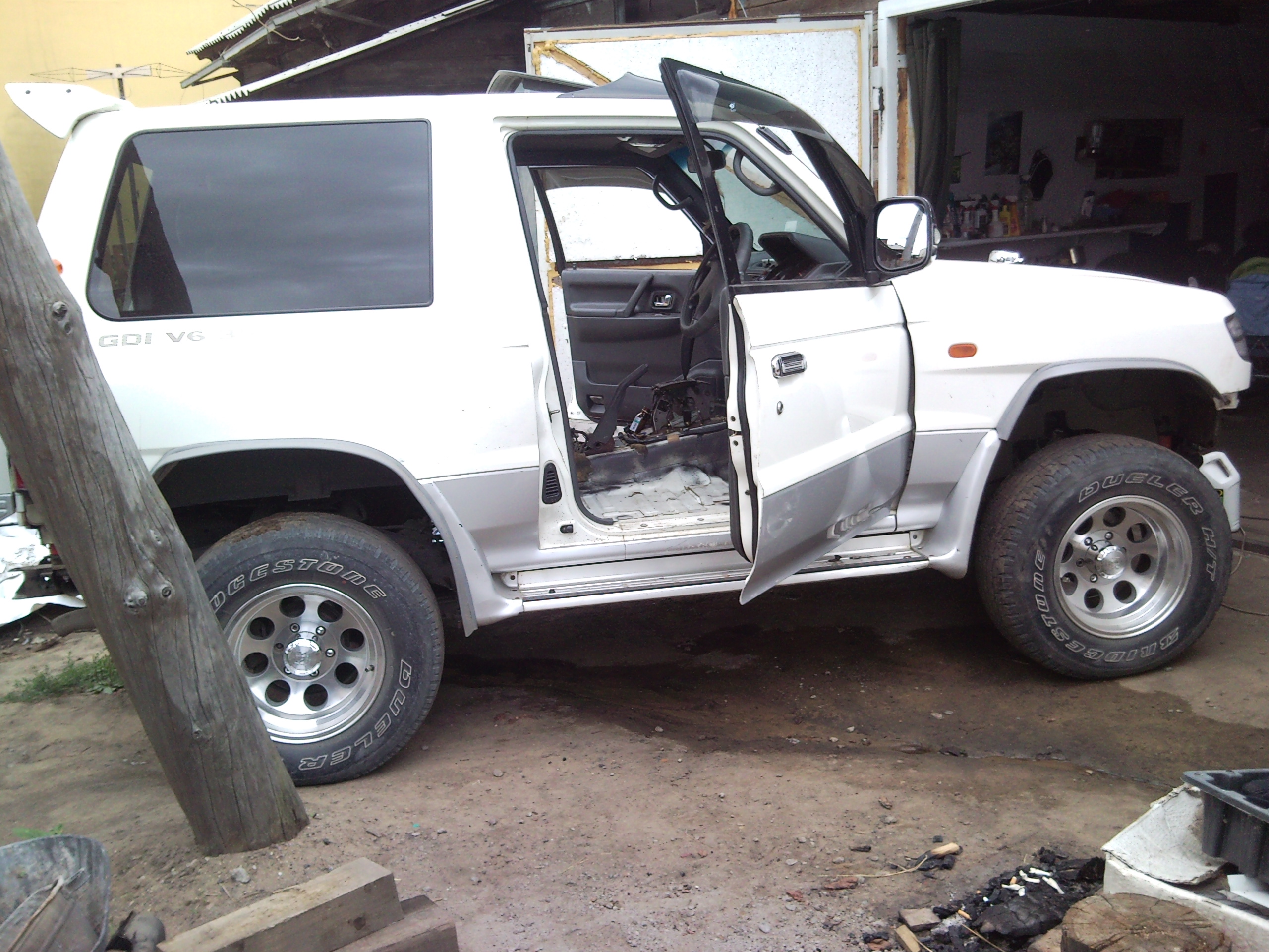

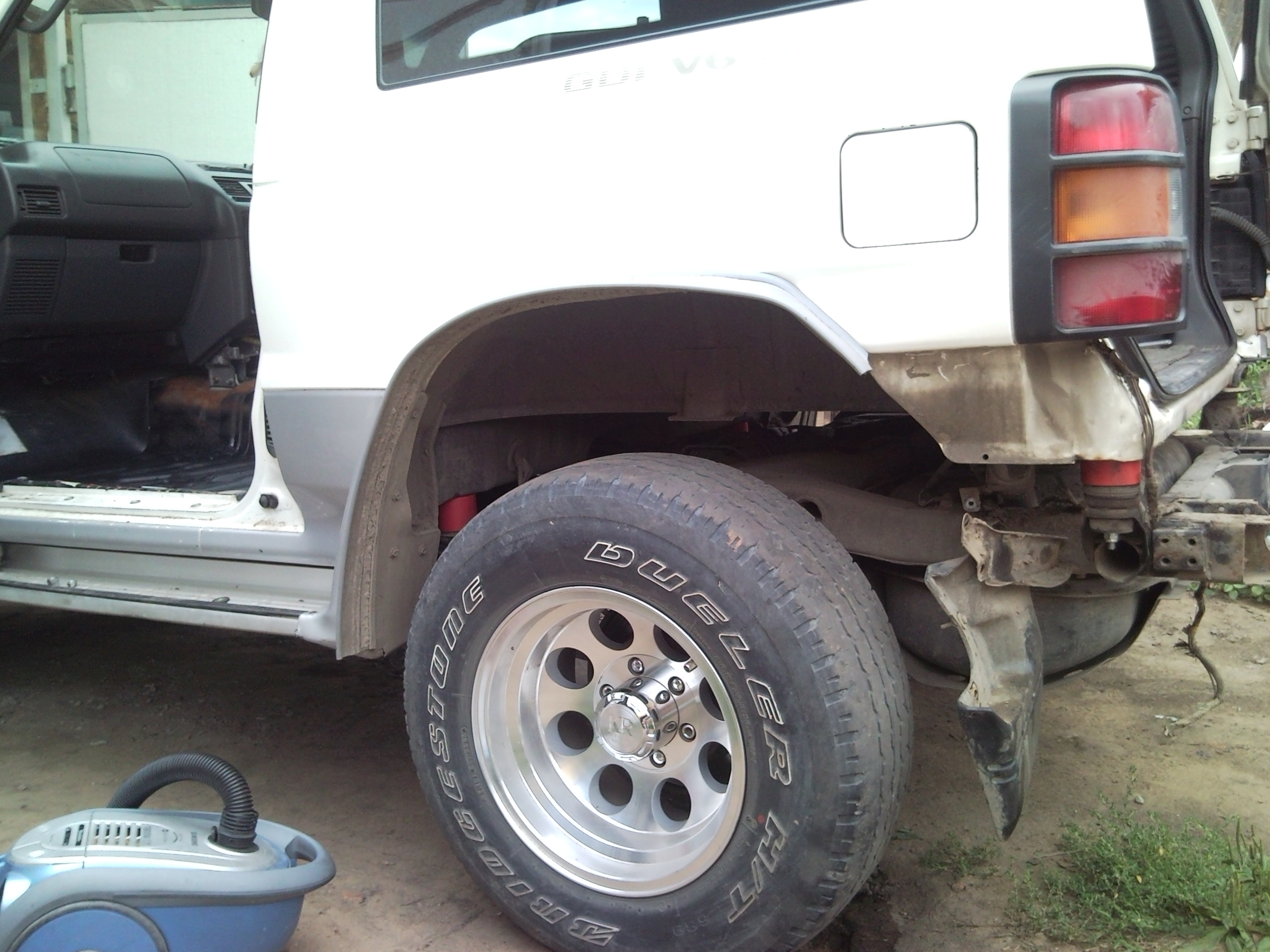

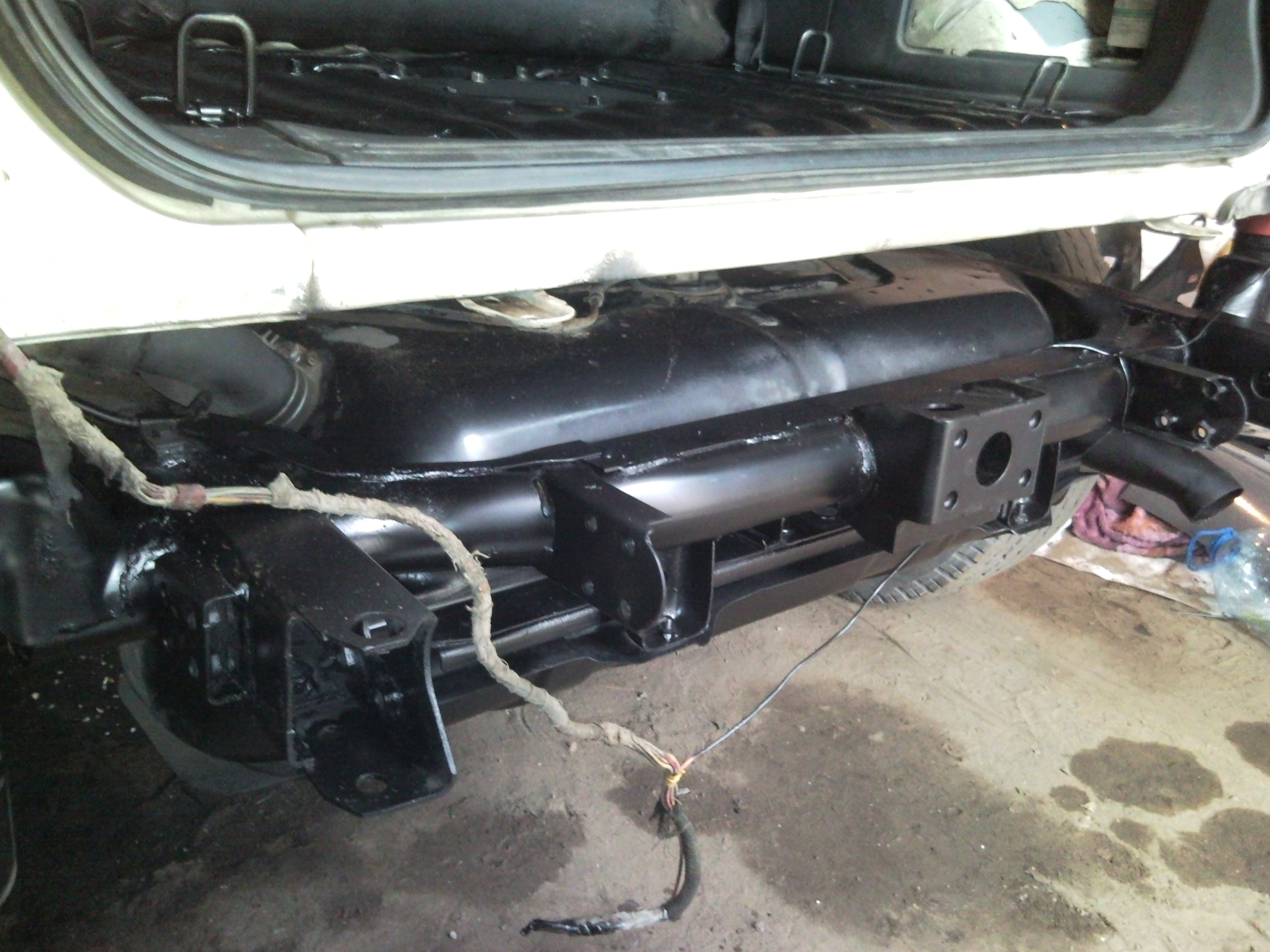

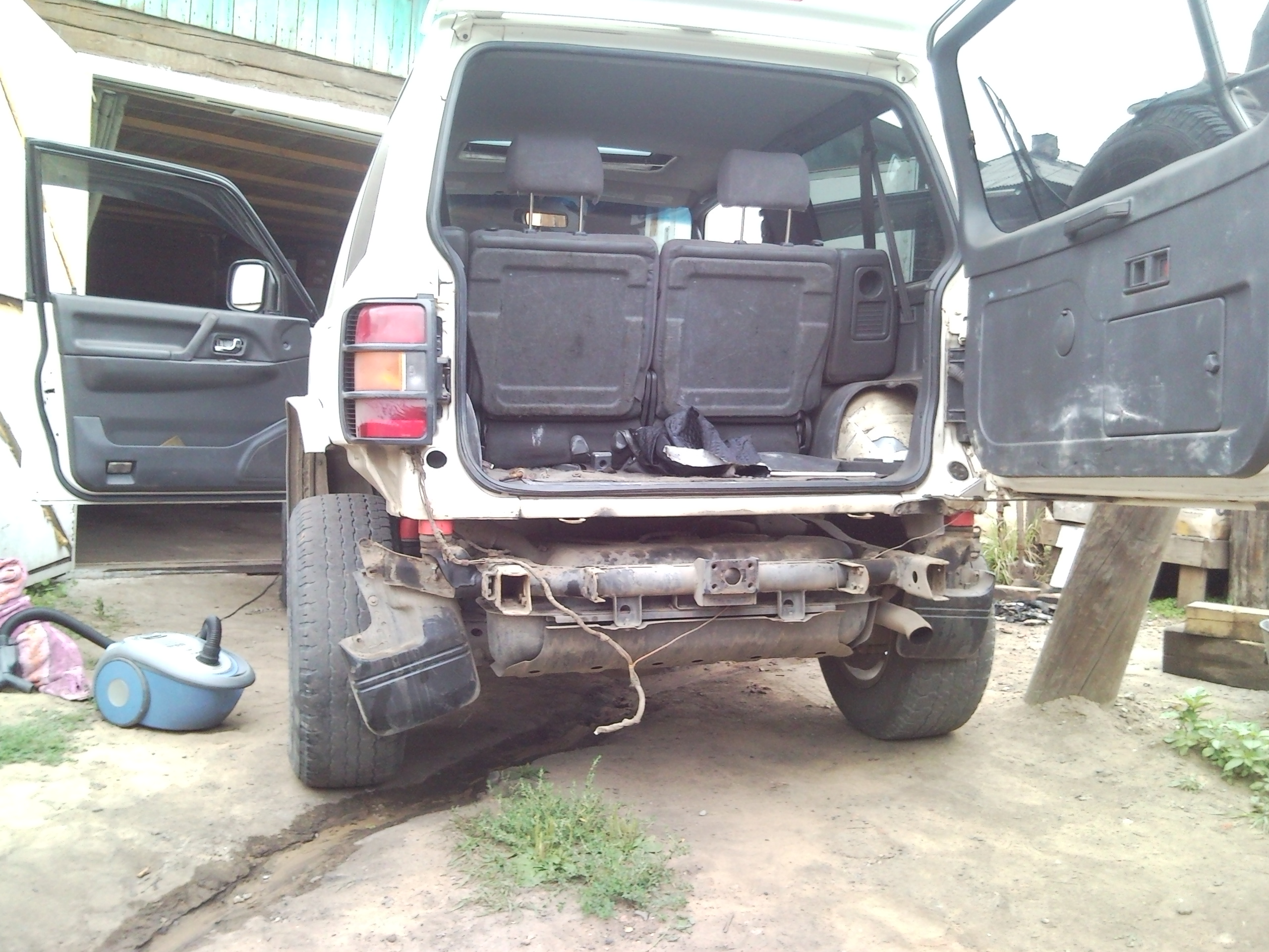

поставил бодик, перенес радиатор, удлинил трубки под капотом. Сейчас делаю шумоизоляцию салона...

А бамперов крепление переносил?

unicsoid писал(а):А бамперов крепление переносил?
передний коротышу продал :) а задний... некогда переносить.. может тоже его продам

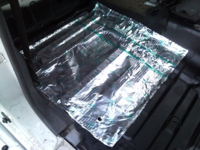

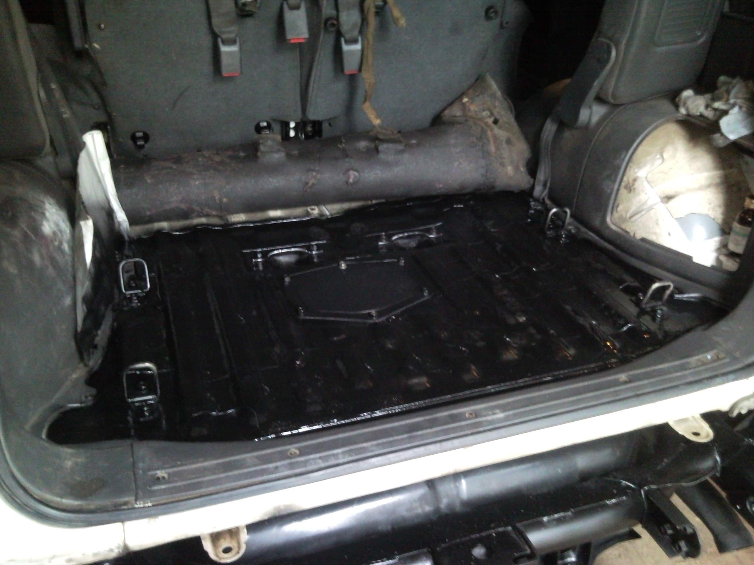

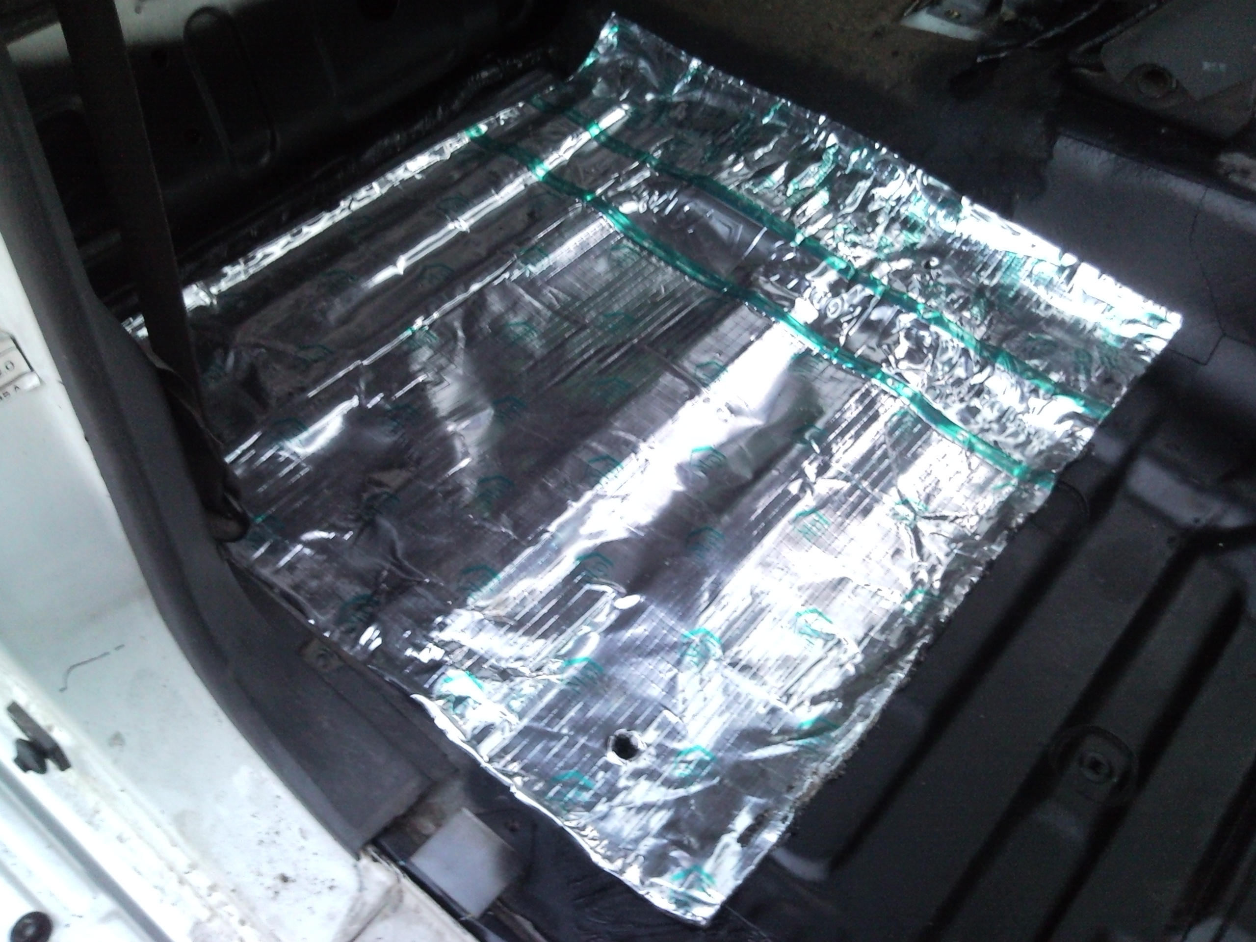

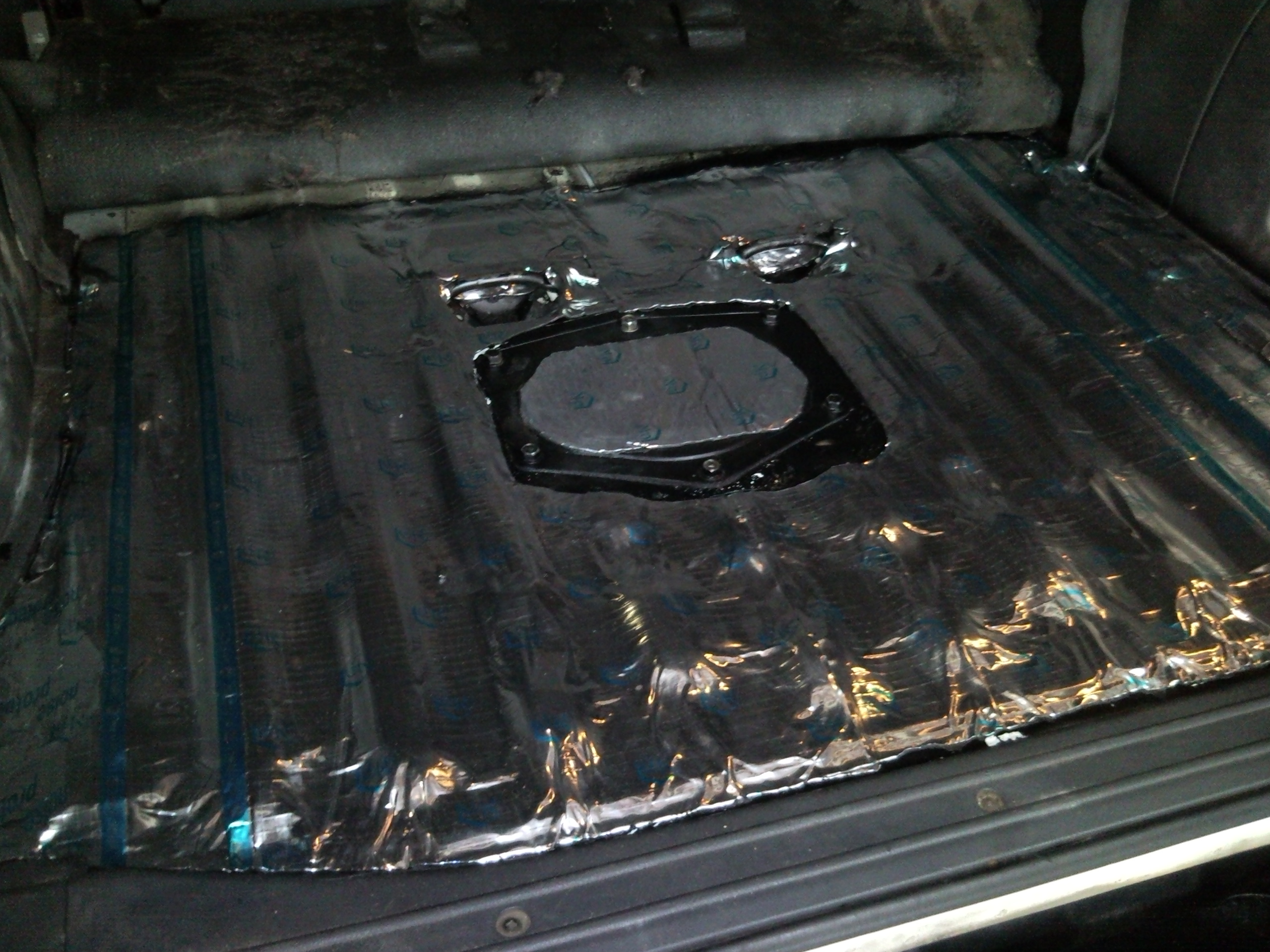

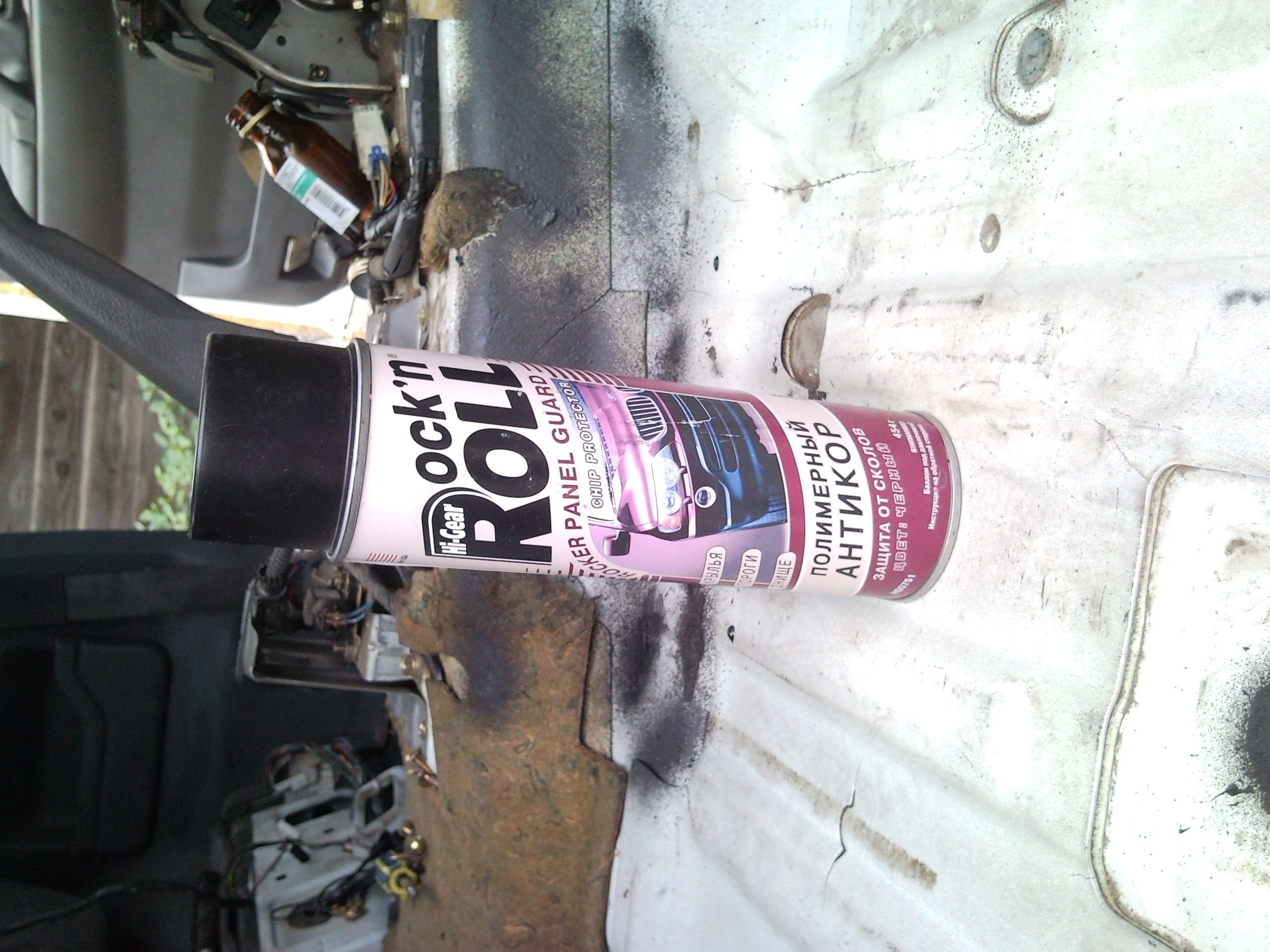

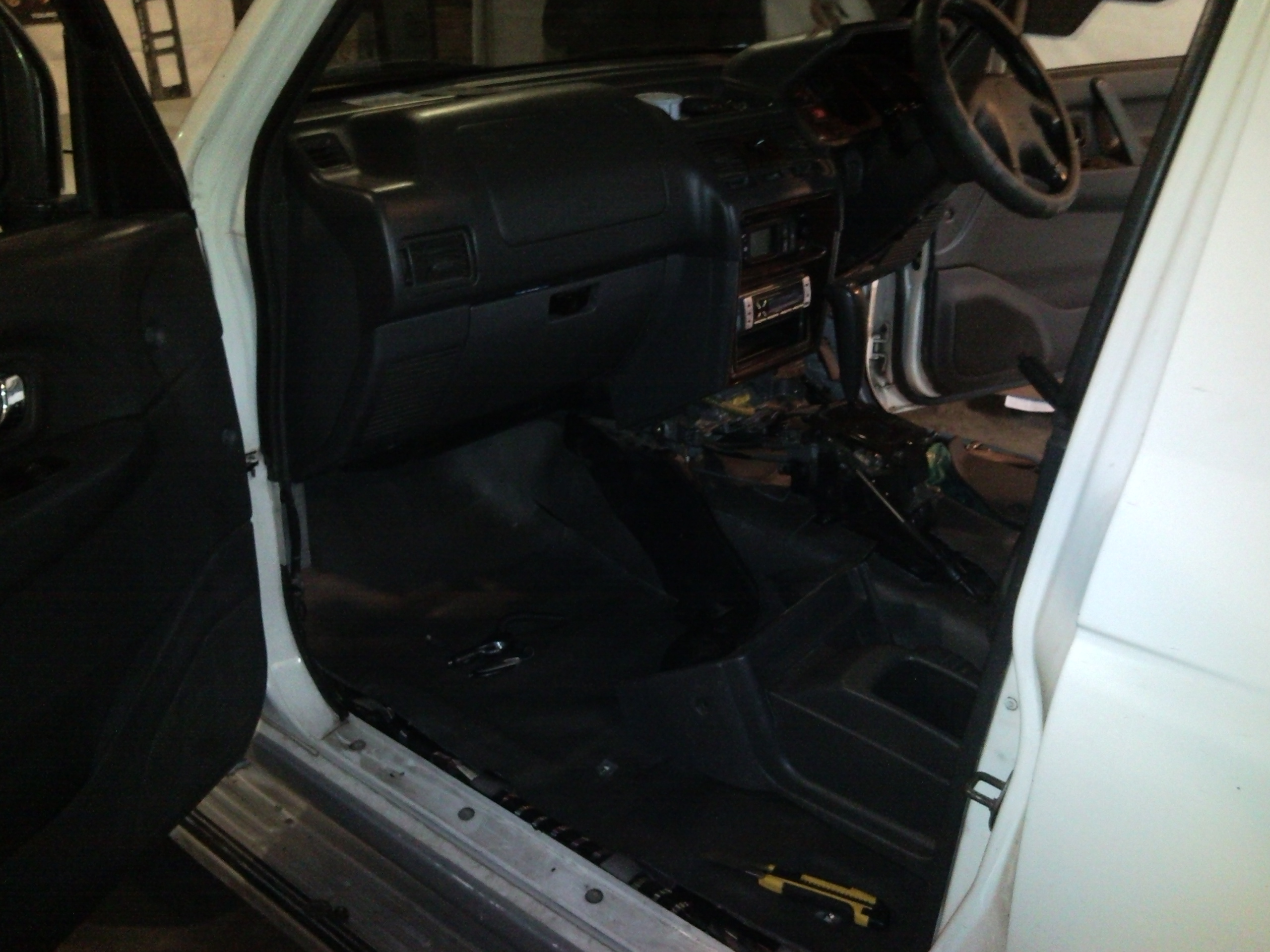

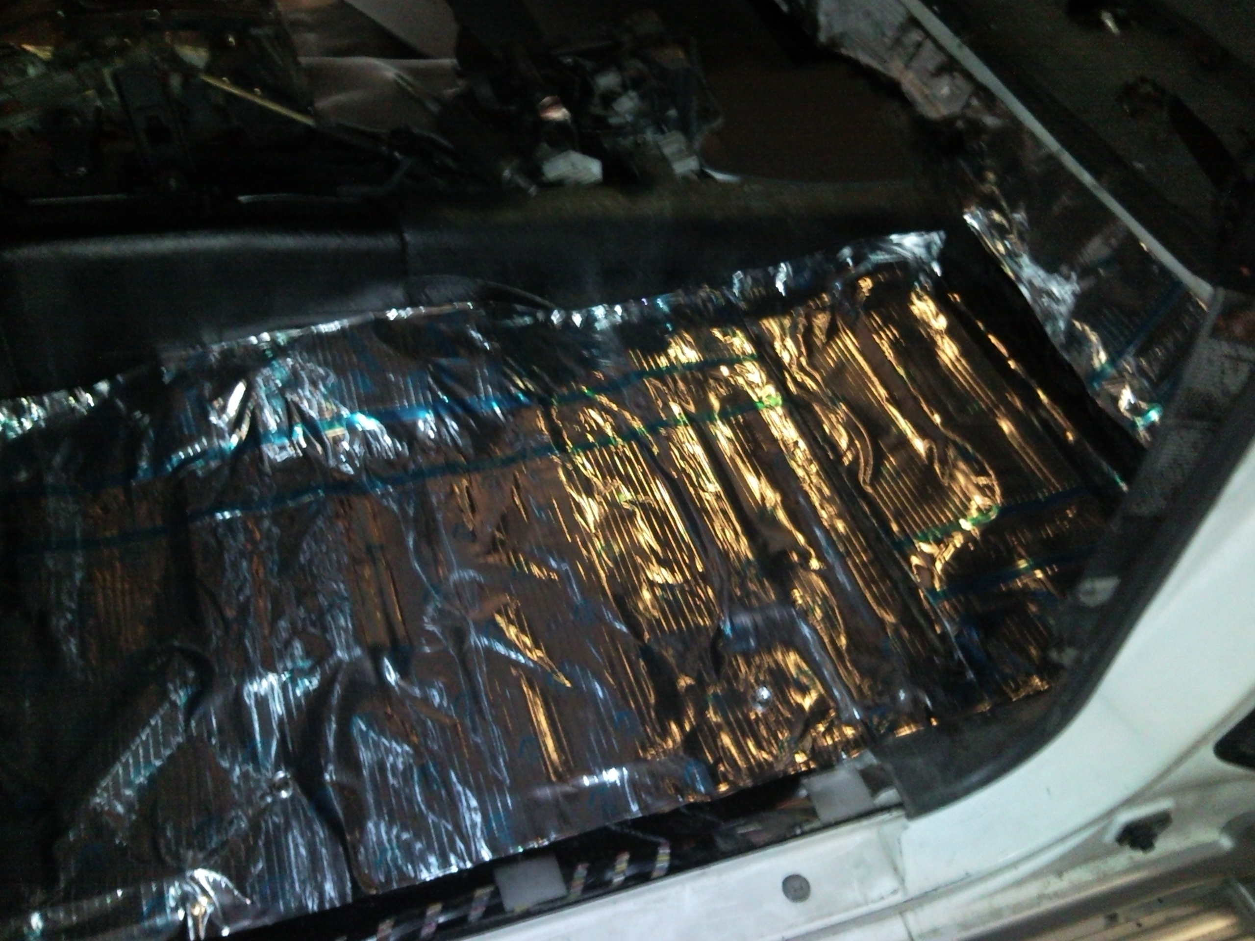

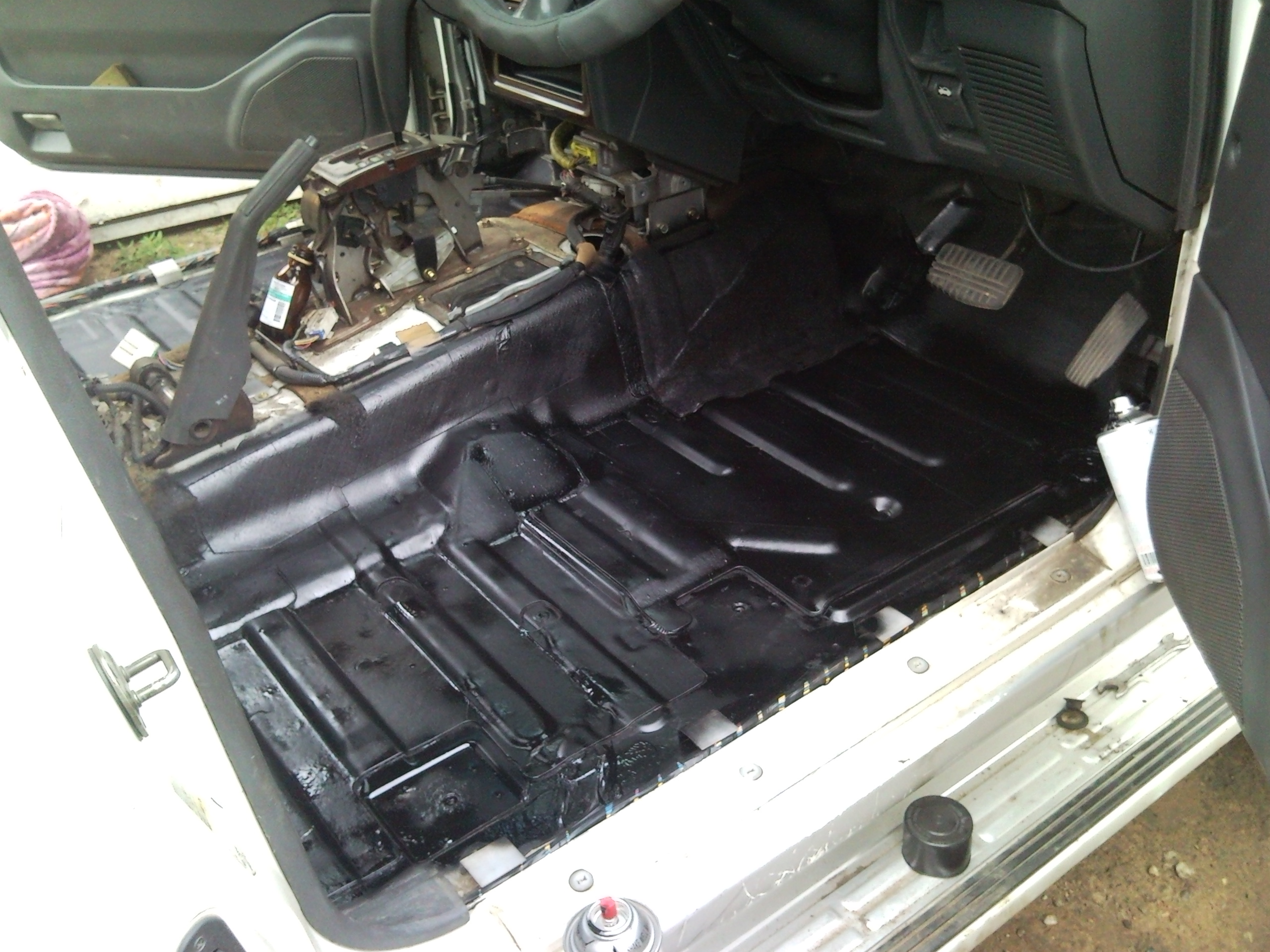

Зашумил тачку. сначала слой антигравия ,потом изопласт, потом 5 мм слой сплэна.. заодно обработал раму антигравием.. волучилось на ПЕТАГ :*DRINK*:
щас сижу дудлю пиго.. завтра в планах на машине покатаццо, сегодня ковролин постирал еще :Botan:

бугога :) пока пиго пил, глушак антигравием жахнул :)

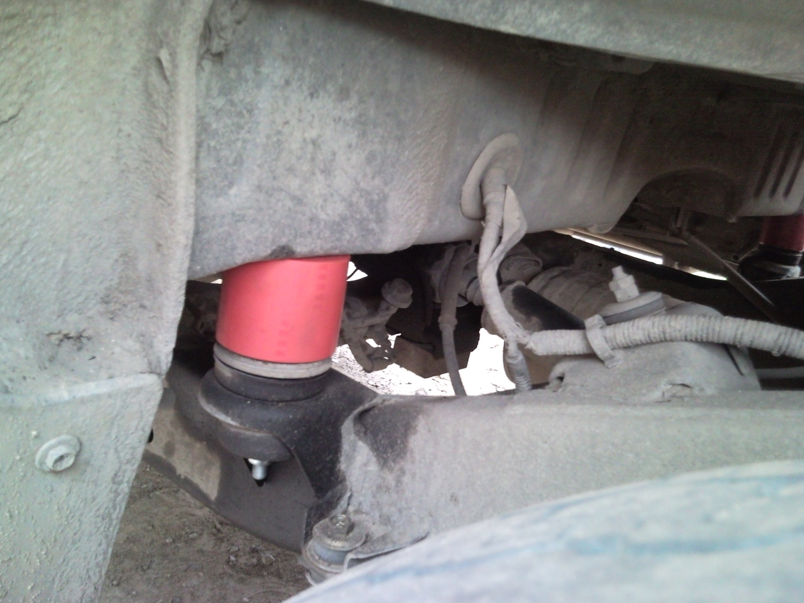

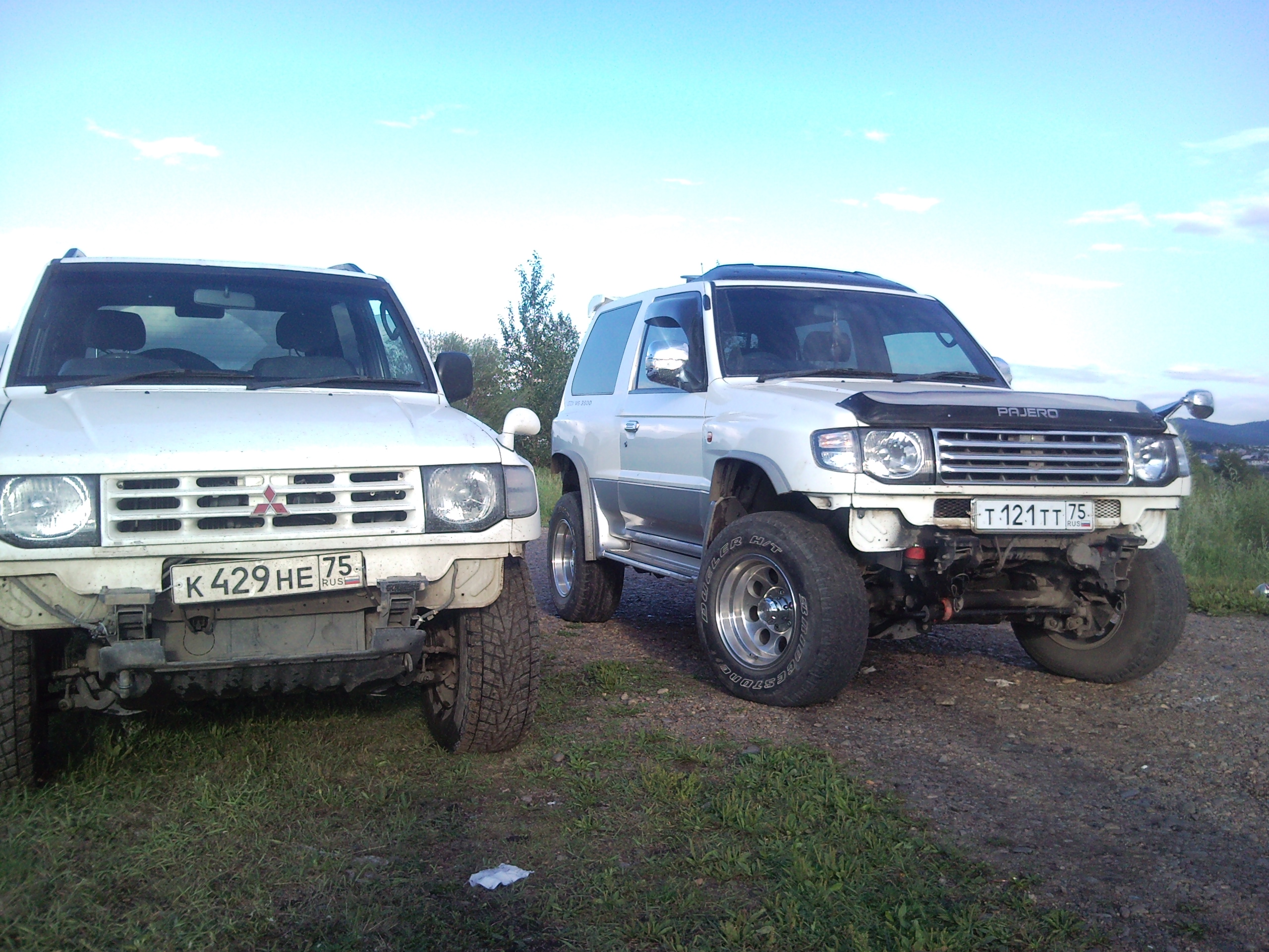

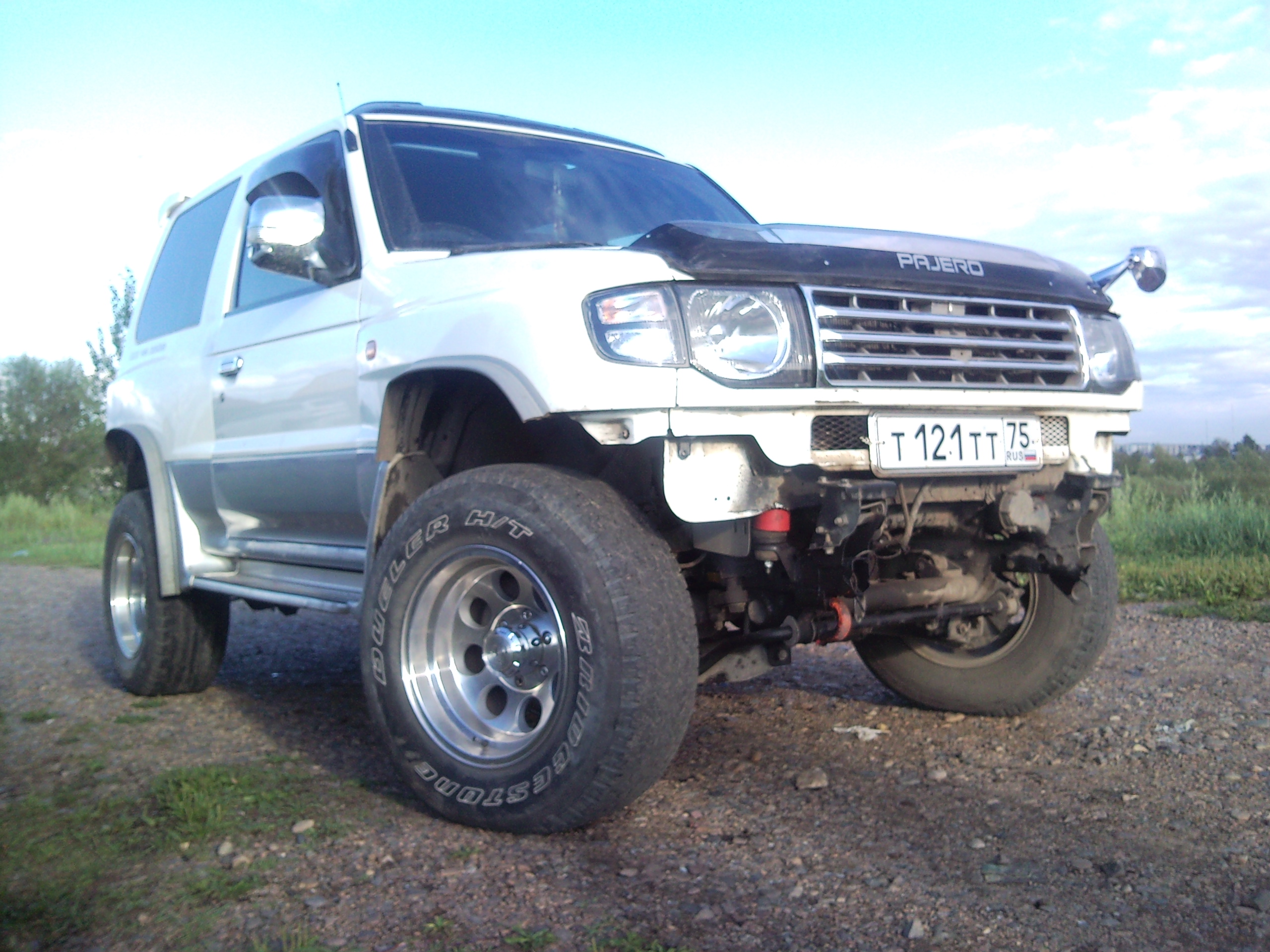

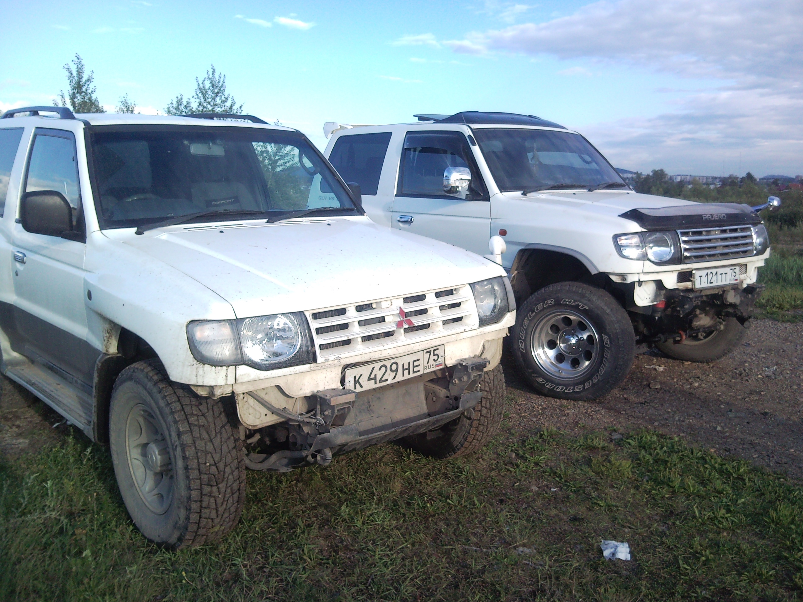

Долифтовал пыжа :*DRINK*:
Заодно зашумоизолировал машину (по деньгам на шумку около 6 тысяч рублей)

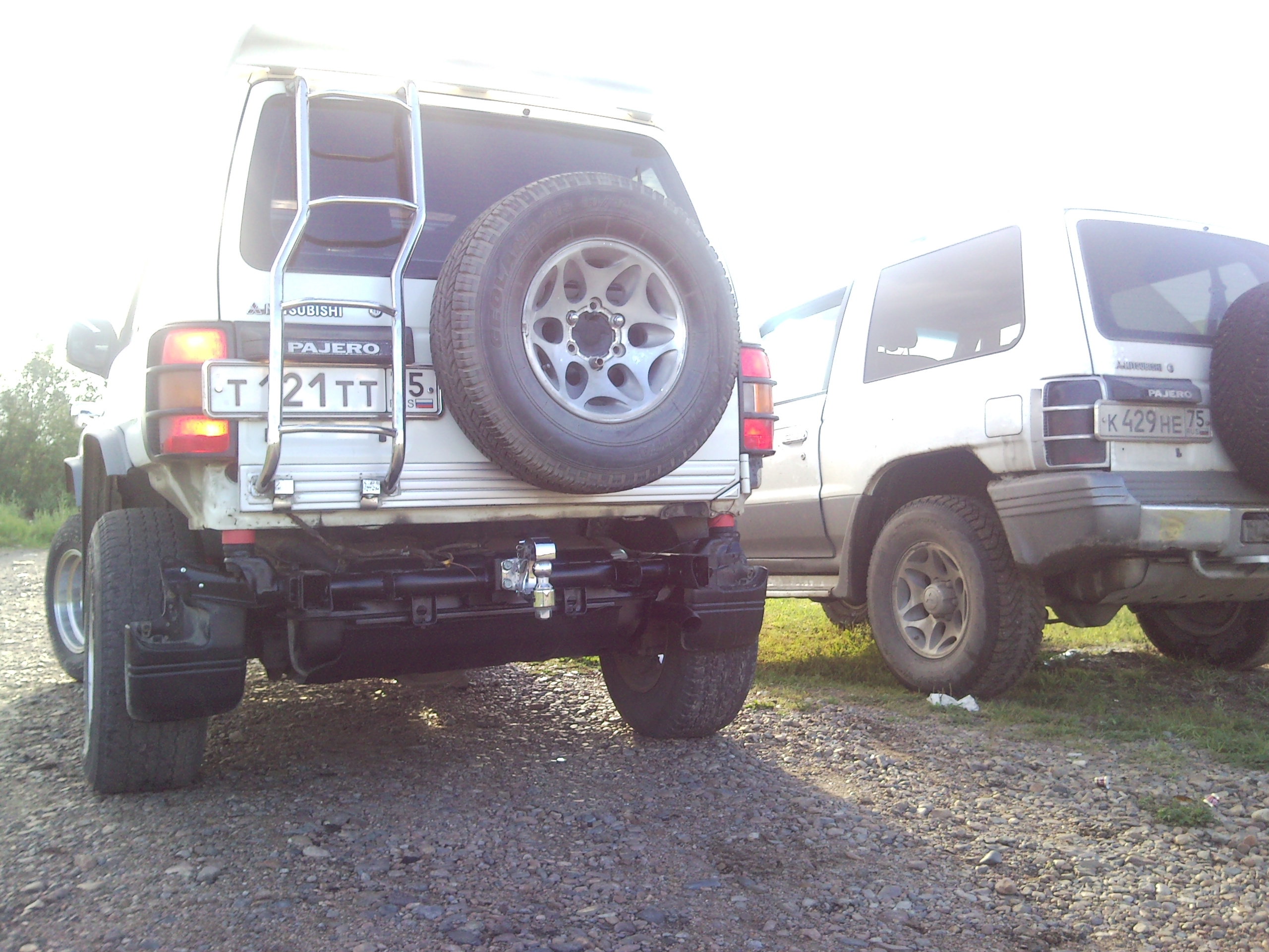

ну и фото того самого главного "ЛИФТЕРА"
:*ROFL*:
Creator-MOD
Сообщения: 80
Зарегистрирован: 05 мар 2011, 06:08
Мой автомобиль(и):: Mitsubishi Pajero II 1997г. Коротыш.
Откуда: Чита
Re: Читинский Pajero v25 3.5 GDI живем потихоньку....
Сообщение Creator-MOD »
Опа! Мой коротышка в кадре))) Низенький по сравнению с твоим теперь =)))
