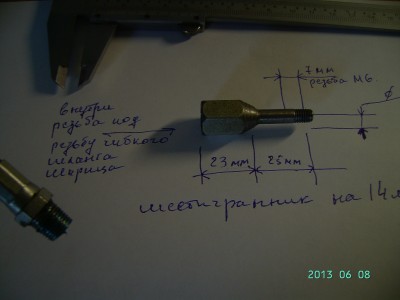

Здравствуйте. Подскажите какими приспособами пользуются при шприцовке переднего кардана кроме стачивания головки шприца?

http://pajero4x4.ru/bbs/phpBB2/download ... 108827&t=1Роман паджеро писал(а):Здравствуйте. Подскажите какими приспособами пользуются при шприцовке переднего кардана кроме стачивания головки шприца?
