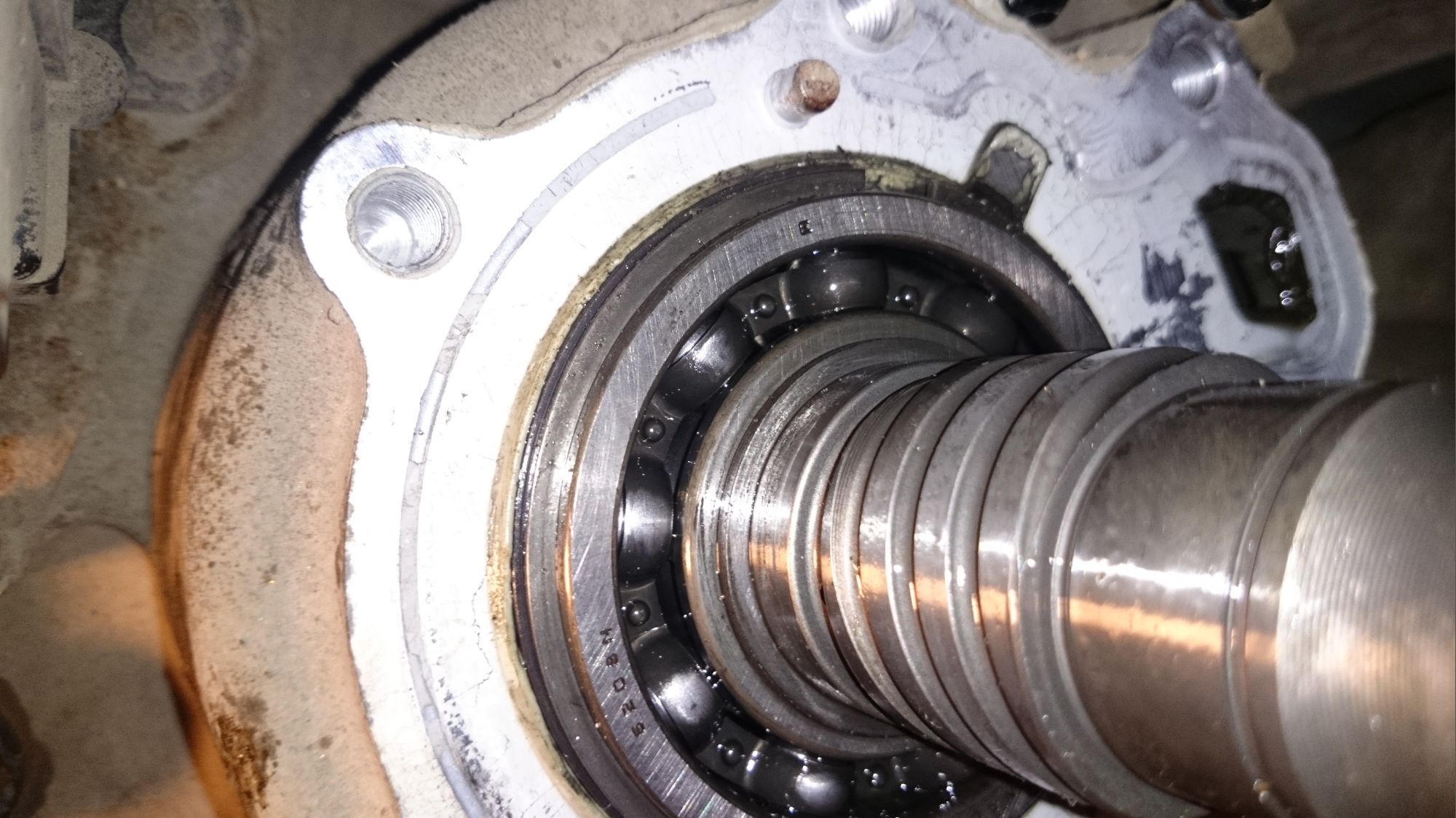

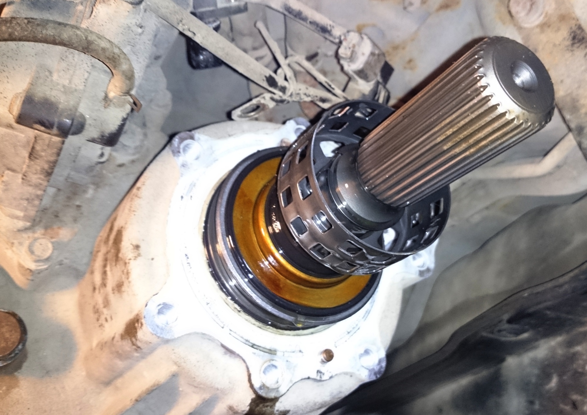

hc2hunter
Сообщения: 7284
Двигатель:: 6G74 MPI
Откуда: Смоленск
Благодарил (а): 492 раза
Поблагодарили: 468 раз
Re: Вибрация по кузову при скорости около 100
Сообщение hc2hunter »
VasiliiK писал(а): При диагностики выявил люфт кардана при входе в раздатку, скорее всего это и вызывает вибрацию.
Как бороться с этим люфтом примерно 2-3мм?
Может там есть опорный подшипник (внутри раздатки) который кончился или что то в этом роде.
Кстати кардан оригинал, куплен новым.
Заранее спасибо
опишите, какого характера люфт.
если вверх-вниз, то великоват. если радиальный, то считай как новый.
передний кардан в режиме 2H не вращается и вибраций от него быть не может.
внимательно проверьте люфты заднего кардана. допустимый люфт в шлицах не более 0,5мм.
также сама карбоновая труба не должна отслаиваться от втулок шлицов и не должна быть нигде с трещинами.
если там есть люфты, то скорее всего кончается баббитовая втулка хвостовика раздатки.
но этого недостаточно, чтобы была вибрация по этой причине. вибрация появится ,когда хвост начнет болтаться как говно в проруби и из-под того сальника попрет масло, т.к. он перестанет справляться со своей функцией из-за люфта железа.
если рассматривать задний кардан, то реально подшипник выходного вала, разумеется есть. устроено там все вот так:
VasiliiK
Сообщения: 73
Зарегистрирован: 05 фев 2011, 17:55
Двигатель:: 6G75 218 л.сил
Мой автомобиль(и):: Montero III 2005
Откуда: Красноярск
Сообщение VasiliiK »
вибрация высокочастотная, при подключении передней оси.
люфт похоже во все стороны вверх в в бок
на картинках передний кардан или задний?
