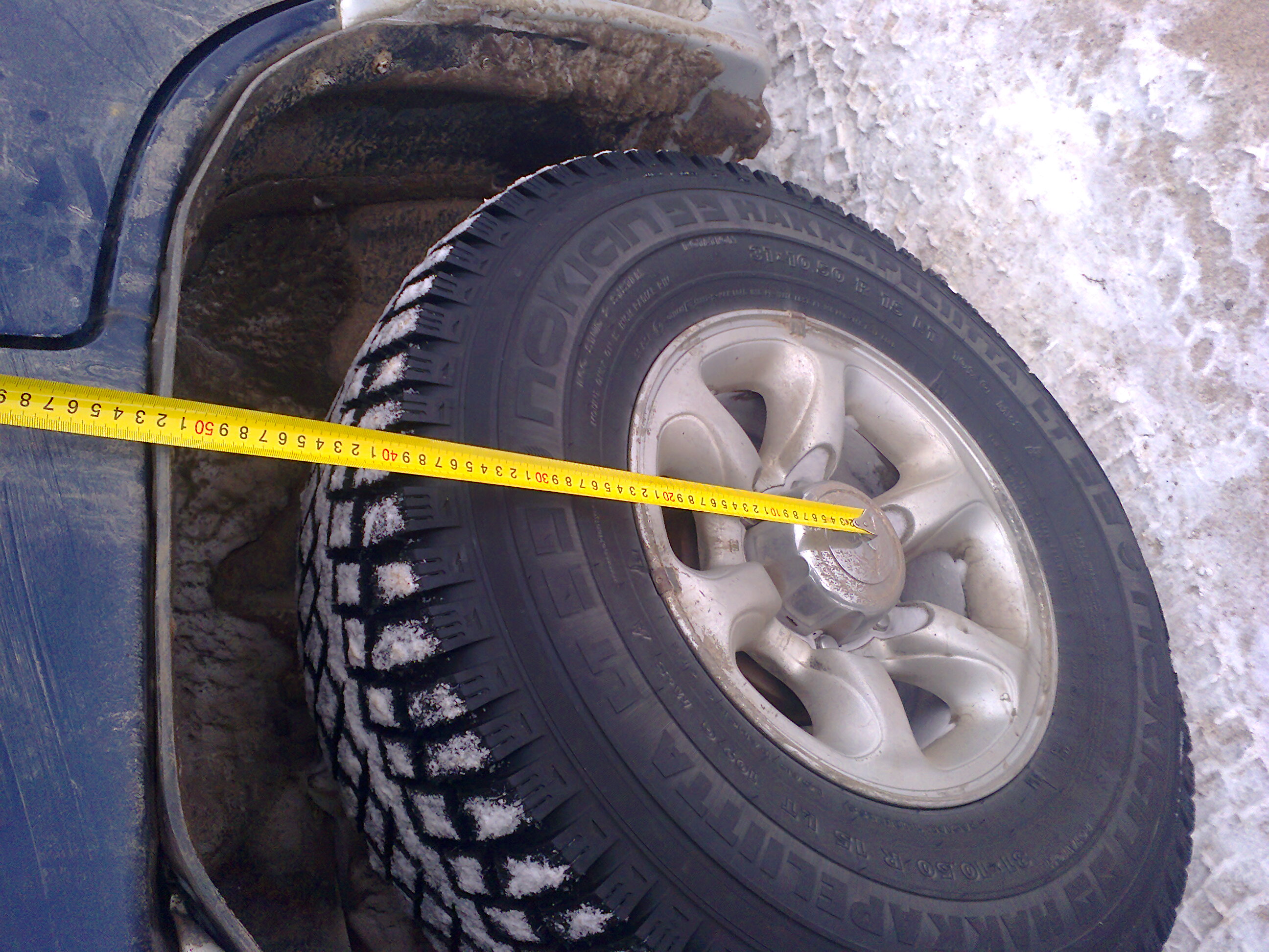

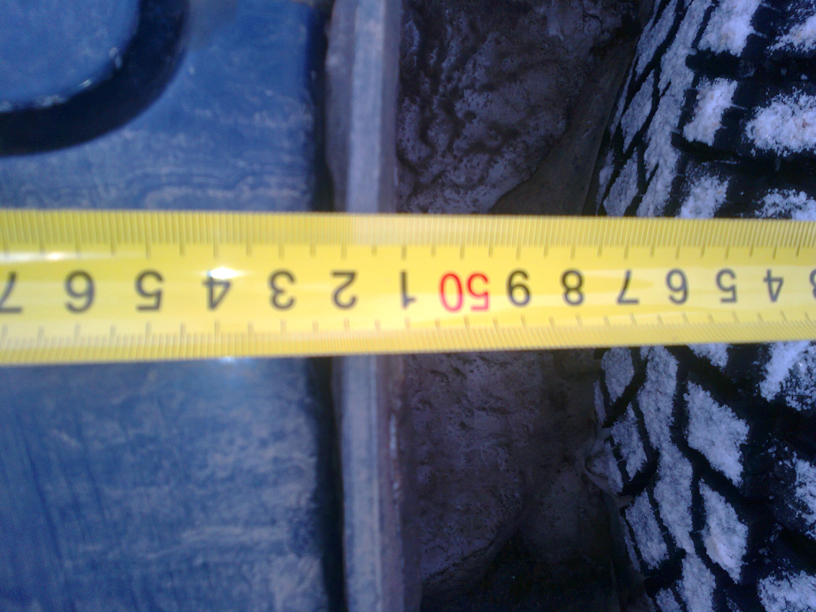

Вас, Александр, просили выложить замеры от середины колеса до арки. Вместо этого Вы выложили кучу фотографий своей машины,свою собаку, свой адрес и свой номер авто - зачем Вы все это выложили -Вам видней.
Вам ответили, почему так работают комплекты 1,5" и 2" на Вашем авто. При чем тут отмазки - есть объективные причины, есть доп. оборудование и куча других причин. Если пружины не справляются - есть другие,которые справятся. Нада их и внедрить,тем более,что их уже прислали . Перед этим желательно почитать статью про жесткость, по ссылке в предыдущем посте, -это к вопросу о выборе амортов.

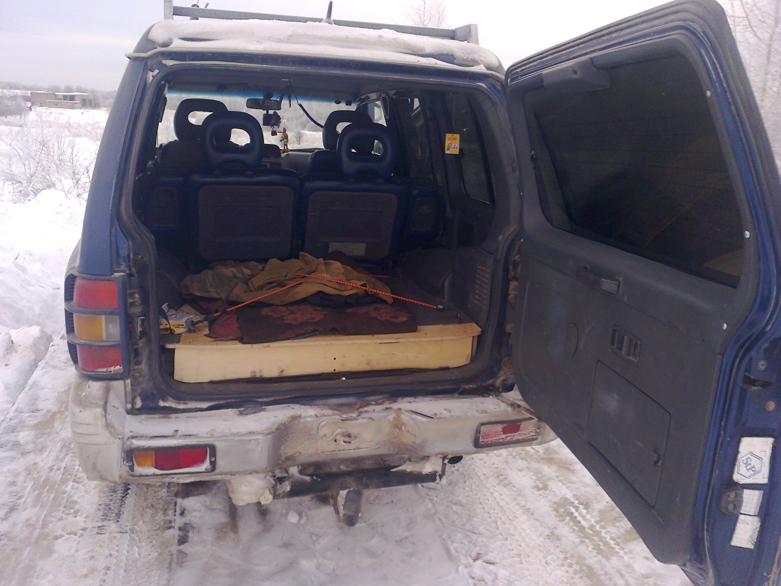

Да странного тут как раз ничего нет. Там вон на фотке в багажнике коробас сооружен. А в нем может инструмента, шмурдяка разного нужного наложено, шумка и антикор - тоже кг 50 . Грязь и ржавчина тоже весят. Ржавый металл тяжелее.
У любых весов есть погрешность, но даже если она 10%, - это все-равно 200 кг - как раз примерный вес силового обвеса и получится.
Странно, что народ про это все забывает, когда кричит, что машина у меня пустая.

И где кстати коментарии от замеров?

Вы спрашивали, куда лифт делся?Дедон69 писал(а):Если вы не ездили на нормальных родных амортах то не знаете что это такое.При этом машина не сидит на жопе в отличии от Пружин Влада(не красных).Если послушать Влада то надо перед посадкой трех пассажиров в Паджерик сразу ставить пружины под силовой обвес,самим то не смешно!Мне не нужна табуретка под жопой,а нормальная мягкая на сколько это возможно машина не только пустая но и с пассажирами.На пружинах Влада этого не произошло,у меня не произошло!
Вам сказали, даже не глядя на Вашу машину, что у вас машина тяжелее. поэтому и лифта нет - на пружинах для обычной стандартной П2. Ваша П2 НЕСТАНДАРТНАЯ ,она по весу как ГЕЛЕН ( 2300 кг его масса). Поэтому Вам надо поставить пружины под силовой обвес, чтобы корректно сравнить работу наших пружин и любых других именно на ВАШЕЙ машине.
На наших пружинах табуретки не будет - ни в коем случае. при условии амортов одностороннего действия и правильного подбора по массе.
Я что-то пропустил? А где замеры на наших пружинах ?Дедон69 писал(а):И где кстати коментарии от замеров?
Самому не смешно?Даже невнимательные читатели уже поняли.Дедон69 писал(а):Еще раз про вес машины.самые внимательные читатели хорошо смотревшие мои фотки наверно заметили что когда я летом ставил пружины от Влада ни рейлингов с рацией,ни фанеры,и шумоизоляции (кроме 4х листов в дверях)не было.Кроме этого я вспомнил,весы на которых летом сфотана машина,я как раз регулировал и десять раз ездил с одних весов на другие,покопавшись в бумагах я нашел,машина с пол баком весила 2240кг.Выводы делайте сами.
