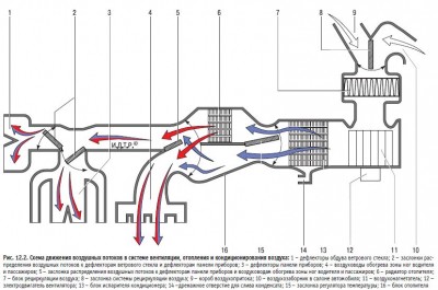

вот схема работы отопления

А кто-нибудь в курсе, эта заслонка 15 с картинки выше чем управляется? И по какой логике?

as.seen.on.tv@ писал(а):А кто-нибудь в курсе, эта заслонка 15 с картинки выше чем управляется? И по какой логике?
да вот в том то и дело .... я тоже над этим думаю

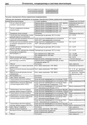

есть вот такая вот информация

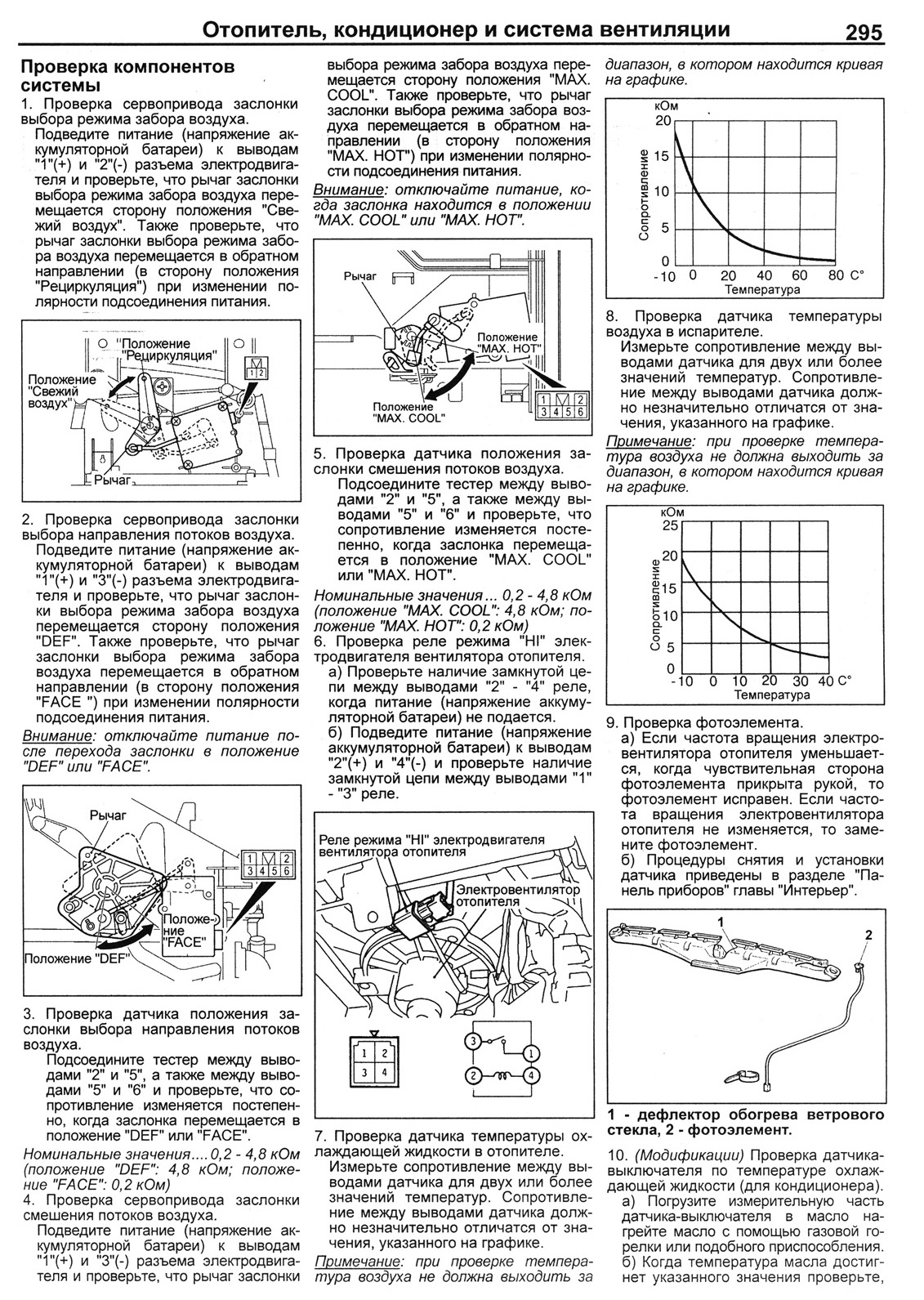

Сообщение vasiliytyorkin »
и вот
