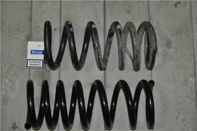

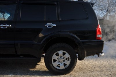

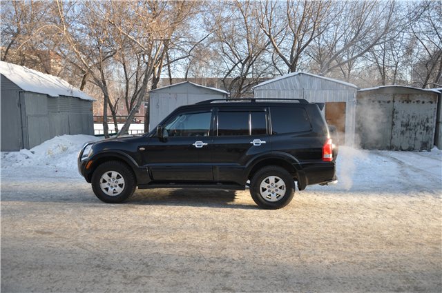

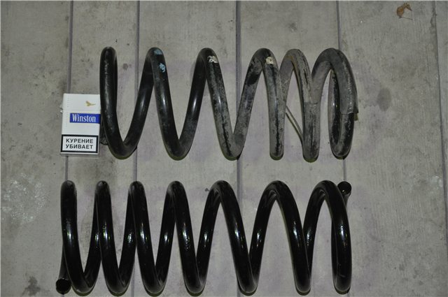

Re: Лифт подвески
это что самопальные пружины?как там с доставкой в регионы? какая гарантия?
Какой-такой павлин-мавлин? не видишь - мы кушаем!

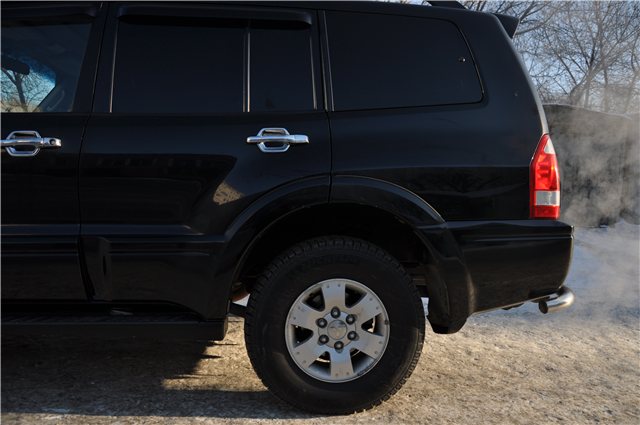

Misha.Sh
- Сообщения: 19
- Зарегистрирован: 23 май 2010, 21:07
- Двигатель:: 6G75
- Мой автомобиль(и):: Mitsubishi Montero 3, 2003 г.в. V-3,8
Re: Лифт подвески
да самопальные,делались по образцу моей старой пружины с переменным шагом витка как на родной пружине, гарантию дали мне 3 месяца,

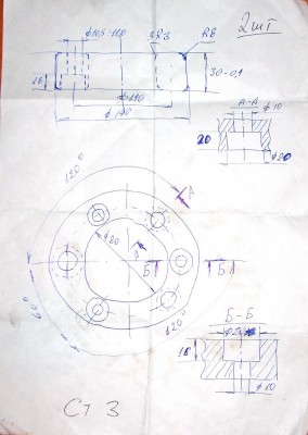

Re: Лифт подвески
вот чертежик для лифта передка Л200, на паджеро тоже самое, только проверить размеры (диаметры и под отверстия шпилек), делать лучше стальные, тогда можно стойку не разбирать при установке.
L200, АКПП, 2008 г.в. чип-тюнинг
omkc1
- Сообщения: 11
- Зарегистрирован: 14 янв 2011, 16:41
- Двигатель:: дизель
- Мой автомобиль(и):: l200, 2008, АКПП, чип-тюнинг
- Откуда: Пермь
- Откуда: Пермь
Re: Лифт подвески
если проверите размеры, могу выполнить чертеж понятный любому токарю чертеж в соответствии ЕСКД, работал инженером конструктором много лет, в любом случае буду делать такой чертеж для себя (для л200), могу вам выложить, размеры проставите сами
мне очень нужен размер " у кого снята пружина или стойка замерьте пожалуйста диаметр нижнего витка пружины (по центрам прутка) или диаметр чашки стойки (по центрам впадин куда ложиться пружина).", буду очень признателен кто замерит его, позже разжую для чего все это
