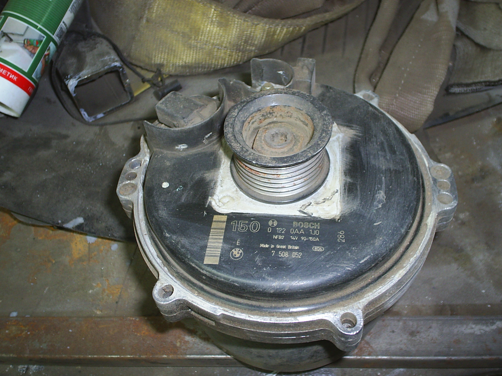

Саня,гена на работе,завтра парт намбер срисую :)

МШУ писал(а):Саня,гена на работе,завтра парт намбер срисую :)
Да я уже вроде как посмотрел. Вариантов там не много.
Короче там вообще нет щеток.
Для полной гарантии я бы проверил на стенде как будет зарядка при вращении в другую сторону.
Но вообще должно быть пофиг. Главное чтоб не ниже 13.8 вольт. ::-D:
Смотри, такой?
https://www.drive2.com/l/7163993/

О! вот хз.по корпусу-один -в-один и мамка проводки такая же...тока Костян мне вместе со шкивом отдал....5 или 4 ручья -не помню((( Завтра в сусеках отрою и сфокаю с номером.
ЗЫ не понял! :o как так нет щеток? А как липездричество на ротор попадает?
UPD всё,уже вдуплился))))
Дядь,не стибай,я электротехнику со 2-го раза сдал)))

МШУ писал(а):О! вот хз.по корпусу-один -в-один и мамка проводки такая же...тока Костян мне вместе со шкивом отдал....5 или 4 ручья -не помню((( Завтра в сусеках отрою и сфокаю с номером.
А никак не подаётся.
Кино смотрел?
Там начинается как мажет обмотку возбуждения термопастой, ротор стоит рядом на верстаке "прозрачный" на сквозь.
Потом он одевает ротор на обмотку.
Обмотка стоит, статор стоит, а ротор крутится вокруг обмотки возбуждения.

Проверь на стенде, ну на всякий пожарный. :)

Спсб....Ща,окончательно в схемку внедрюсь и...отвечу гомосекам,у которых "щетки под углом были"....вот оторвусь)))))

Изучай.
http://www.autoscience.ru/blog/generato ... 3-12-18-39
Там и разблюдовка его есть. :)

О! Круть,а то мне Костянбез "папы " отдал...а тут...сасибо! теперь и без Костика въеду :)

SNOOPER писал(а):Проверь на стенде, ну на всякий пожарный. :)
Cаня,а сколько он об\мин должен крутить на ХХ?
А то мне вероятно и шкив на клиновидный не мешало бы махнуть...

А черт его знает. Чем больше тем лучше.
Делай как можно меньше шкив.

Дык вот и засада- кмк и на таком диаметре ,как на фото,клиновидный будет проскальзывать из-за своей дубовости,в отличие от многоручьевых..

Да ладно, точили ставили ничего не проскальзывает.
Ремень нужно который с "зубчиками".
