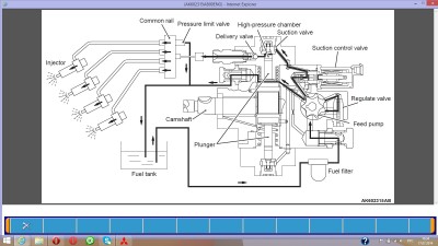

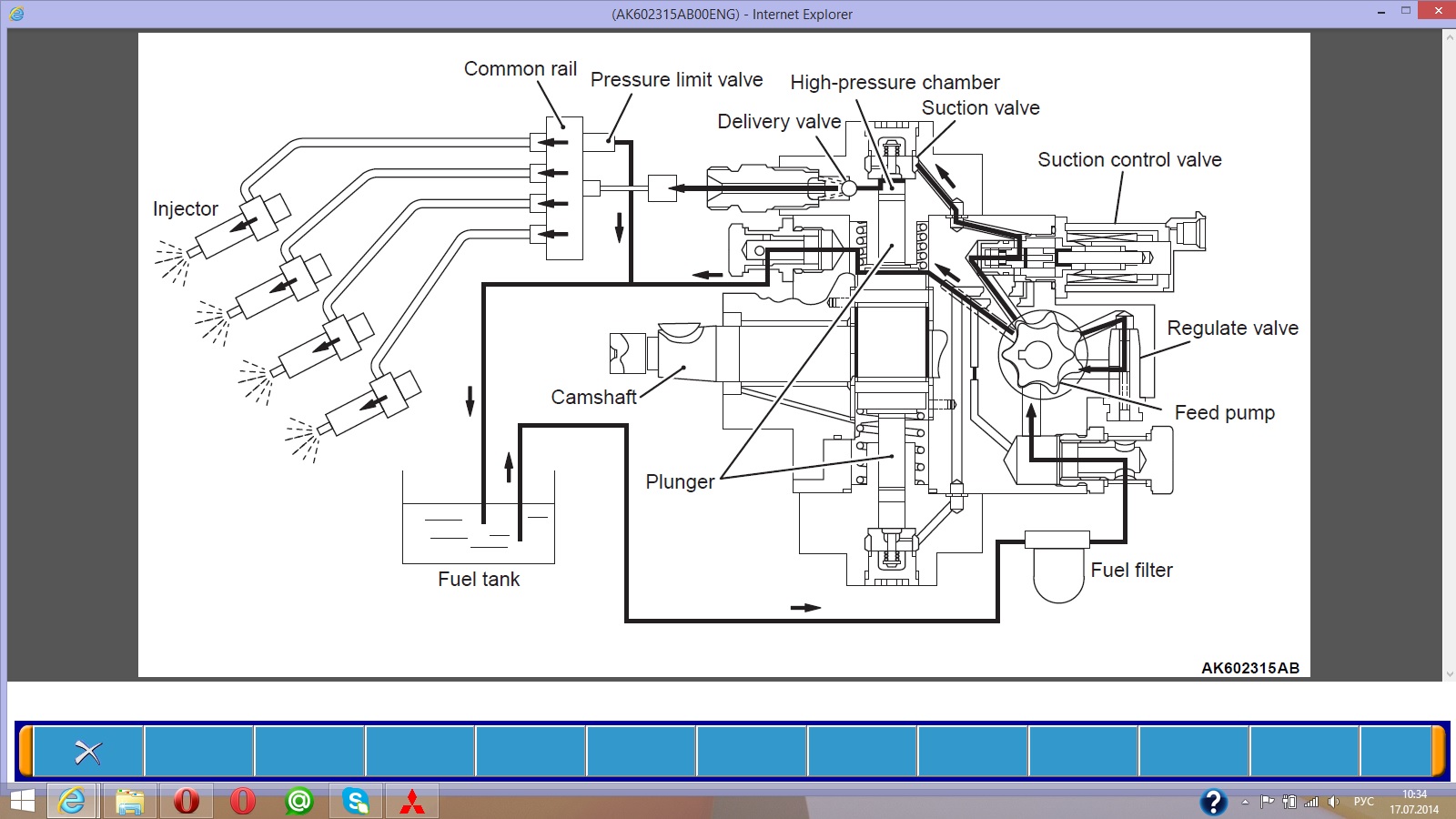

Ну и картинка для "окончательного понимания".
Серёжа здесь тема о другом, здесь нет VRZ во всех его вариациях.

Не стану продолжать тему VRZ-а, хотя на картинке именно роторная схема работы насоса CR. Я пишу о том, что при установке сепаратора с заниженным входным сечением штуцеров происходит увеличение разряжения на участке "подкачка - заужение". На этом участке есть слабые, по части герметичности, элементы в виде соединений штуцер/шланг. Посему, это разряжение тянет внутрь насоса воздух. Воздух, в виде мелких шариков в топливе, двигаясь с большой скоростью по закоулкам топливной системы (не важно какой) создает кавитационный эффект разрушающий метал в точках максимума. И на этом, думаю, стоит и закончить... :)

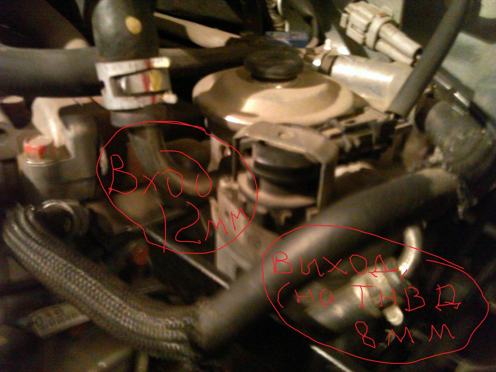

Мужики встряну в дискуссию. Вот немного мутное фото (торопился) входного и выходного (на ТНВД) патрубков штатного фильтра. Входной действительно на 12 мм., а выходной - похоже на 8мм. (хотя линейкой не мерил). Влез потому-как истину охота узнать. Хочу установить сепаратор HR 550 с подогревом. Без рассверливания отверстий штуцера диаметром более 8 мм не встанут. Пропускная способность сепаратора 120 л/час (т.е. два бака в час). Думаю должно хватить.
Так такое устройство топливного фильтра - для чего-то сделано? Единственное мое предположение, чтобы если запустил двигатель, так обратка будет постоянно подогревать возможно больший объем топлива? И только часть из этого топлива пойдет дальше на ТНВД?
Вот как-то так...

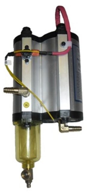

HR-550 уже приобретен. Место под установку нашлось возле второго аккумулятора (около бачка с тормозной жидкостью. Как раз залез. В комплекте только штуцера на внешний на 8мм, внутренний на 6мм. Буду заказывать внешний на 12мм - внутренний на 8мм. Сепар размером еще больше и вкорячить его еще сложней -места не очень много. Даже если около фары - так доступ к колбе неудобен. Весь изматеришься прежде кран откроешь.
не реклама, но выглядит он так.
