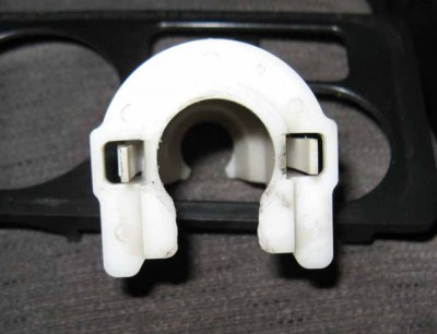

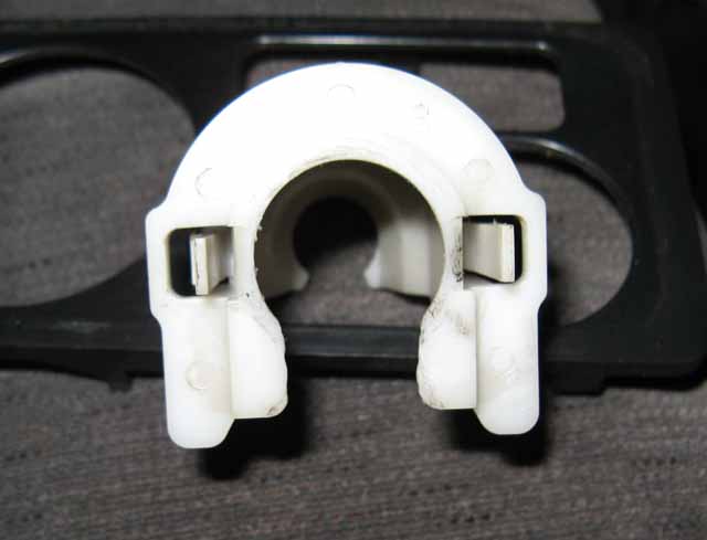

у меня вопрос тем, кто быстро разбирает панель. Как вы убираете тросик скорости? у меня не получилось его сдернуть отверткой в сторону- только погнул пластмассу.

vdevde писал(а):у меня вопрос тем, кто быстро разбирает панель. Как вы убираете тросик скорости? у меня не получилось его сдернуть отверткой в сторону- только погнул пластмассу.
Подточил боковые защелки, которые держат тросик. Вот только уже не помню, точил по месту и потом снимал, или сначала удалось снять, а точил потом, чтобы было легче ставить.
