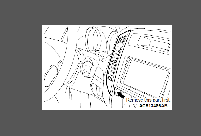

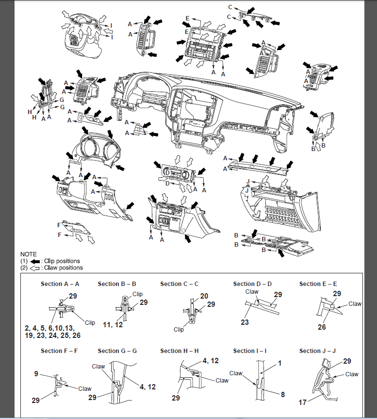

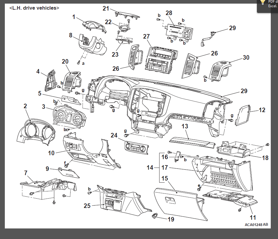

Опишите пожалуй ты процесс снятия прикуривателя, а то разберу за зря пол салона. П.с. При замене лампочки в аварийке аккуратней у меня выскочила железная пластина не посредственно включения ее, еле нашел в гараже ее маленькая собака она.

For moNTero3.

Мне хватило снять только блок регулировки климата,а там на ощупь и при помощи зеркала все сделал(перегорела перемычка на прикуривателе,снимал его)
