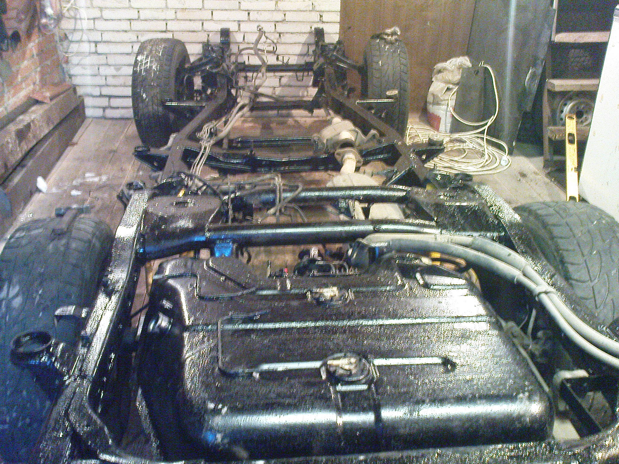

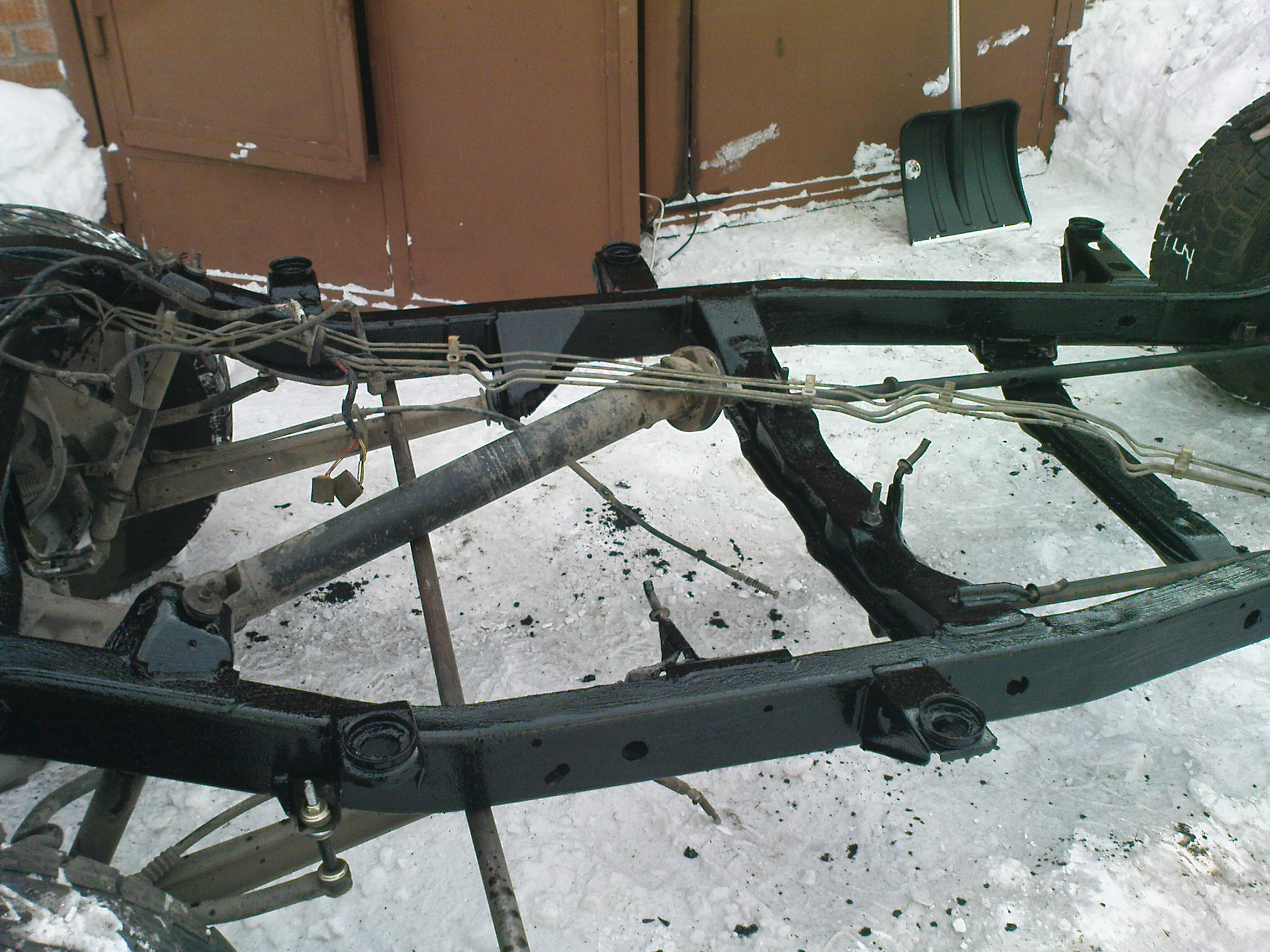

А летом как ведет себя мастика? Капли под машиной непонятно откуда, запах?Neo23 писал(а):мастикой резино-битумной, только не используй аэрозольную
Уже экспериментировал, фотки выше есть, сначала ободрал, потом обезжирил и покрыл мастикой в два слоя, но мало буду делать три, все это дело высохло, ну и в процессе правки пришлось колотить кувалдой, стойкость покрытия проверена по русски![]()

я взял ойлрайтовскую одну банку для пробы, хотел проверить как она, но тест на стойкость прошла отлично, т.е. буду ей мазюкать и цена копейки, 200 р. за 2 кг.

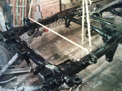

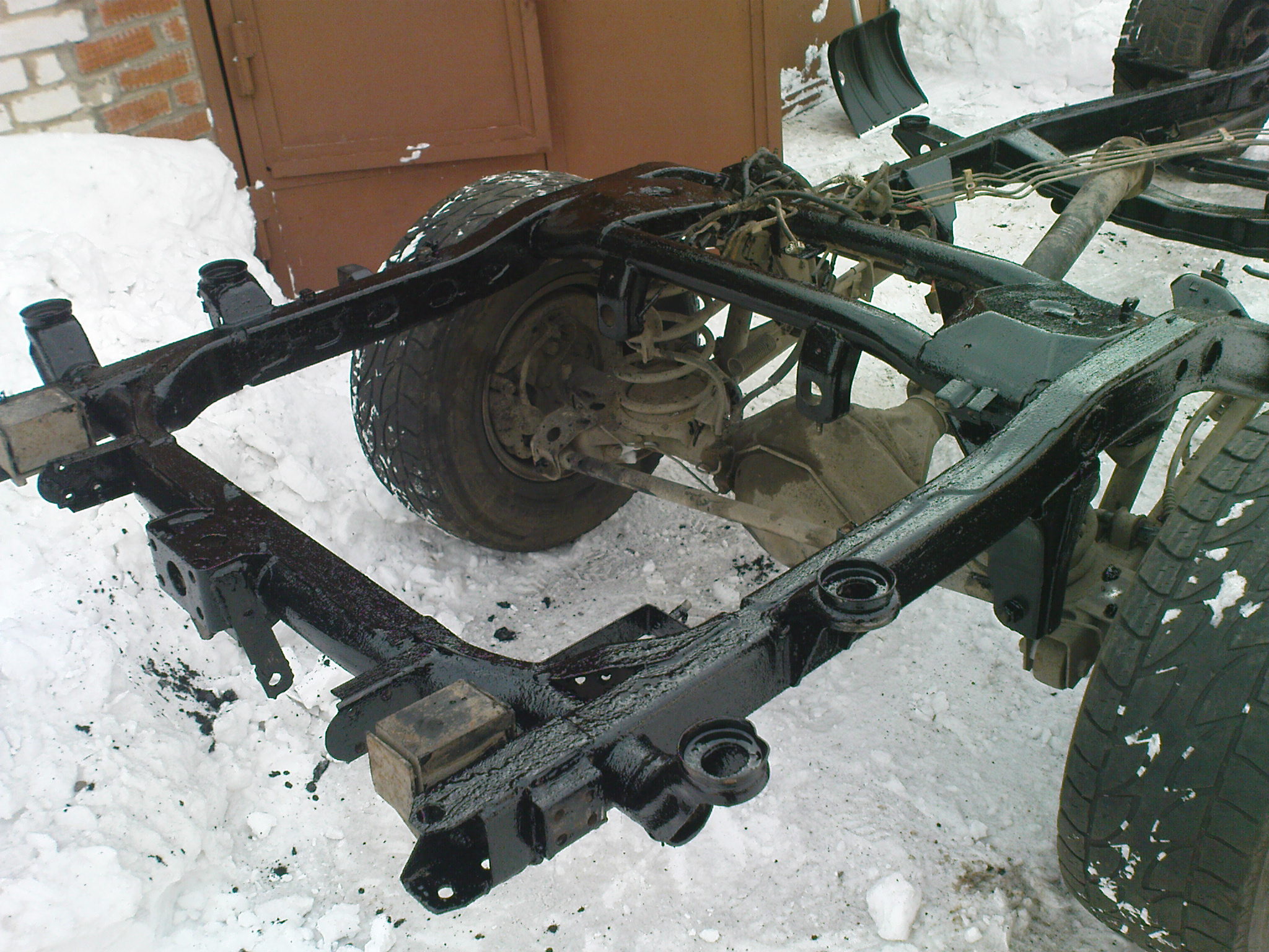

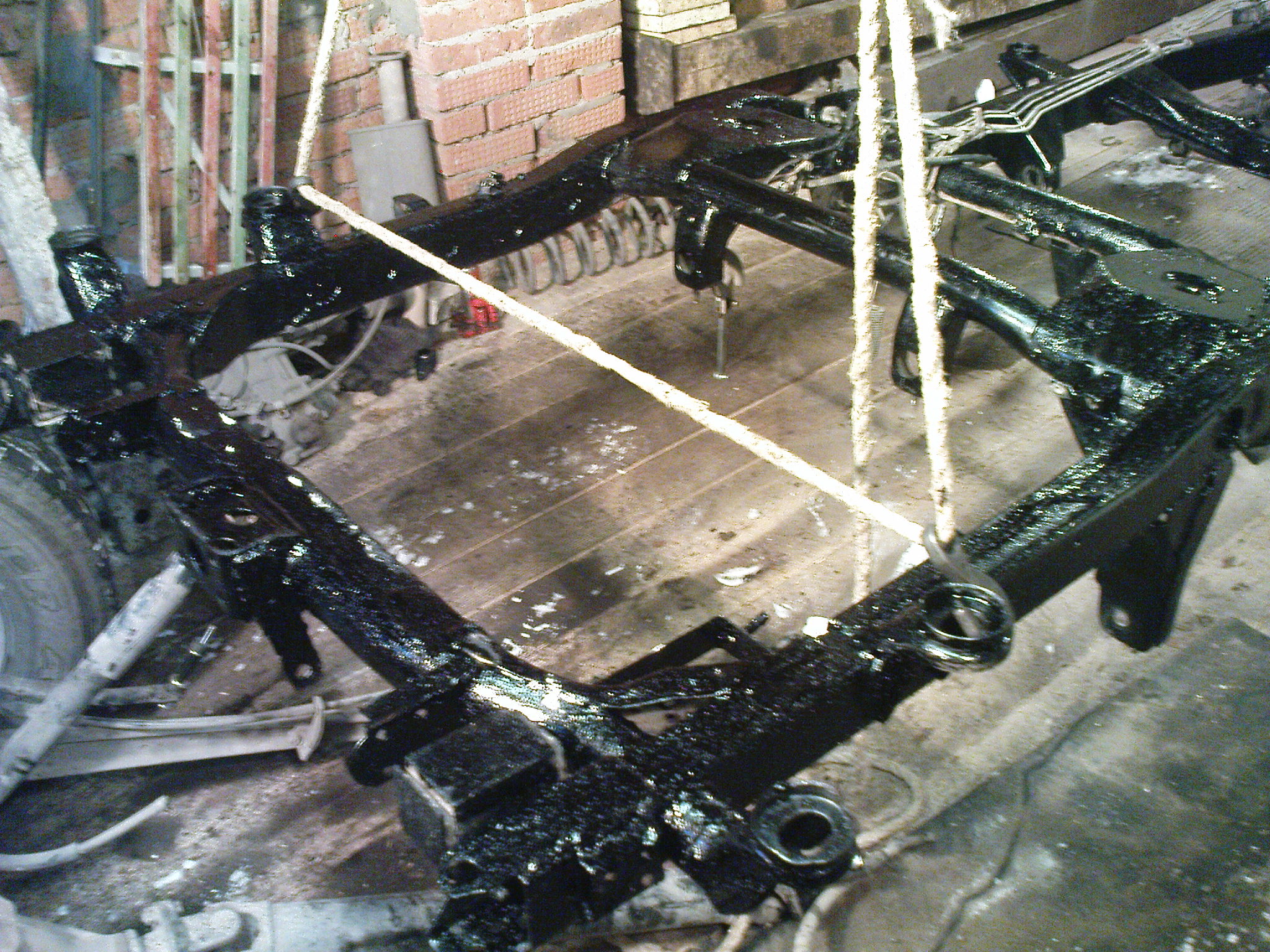

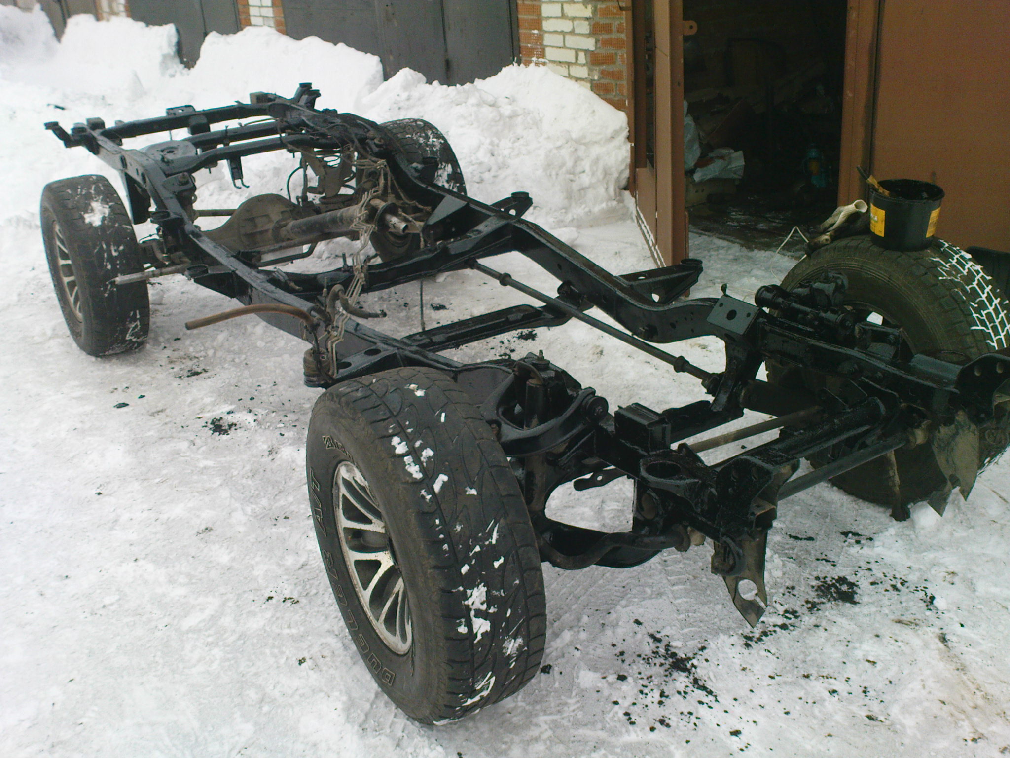

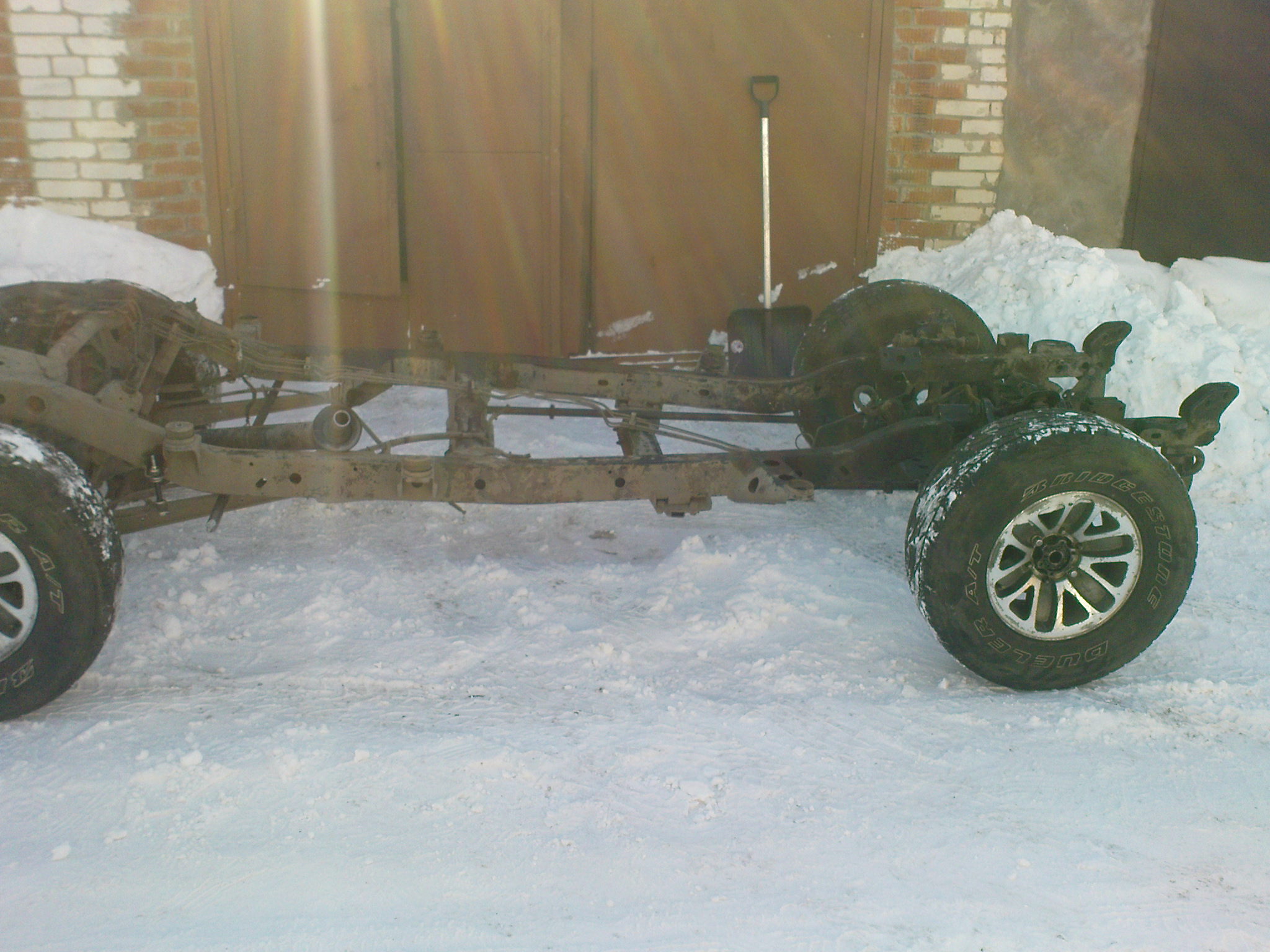

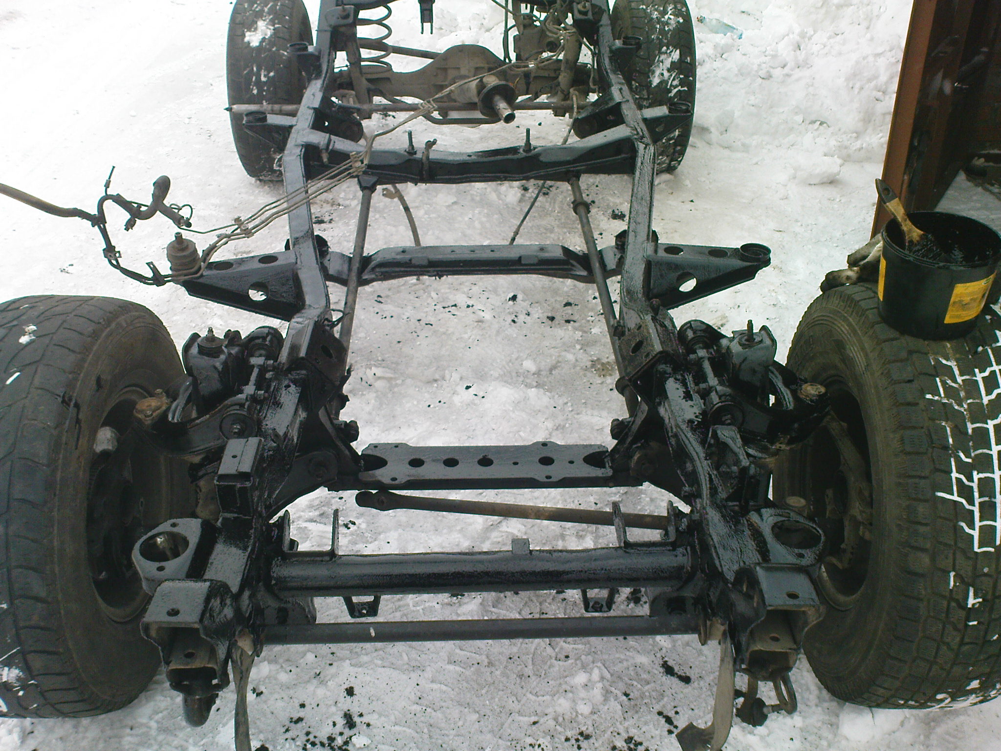

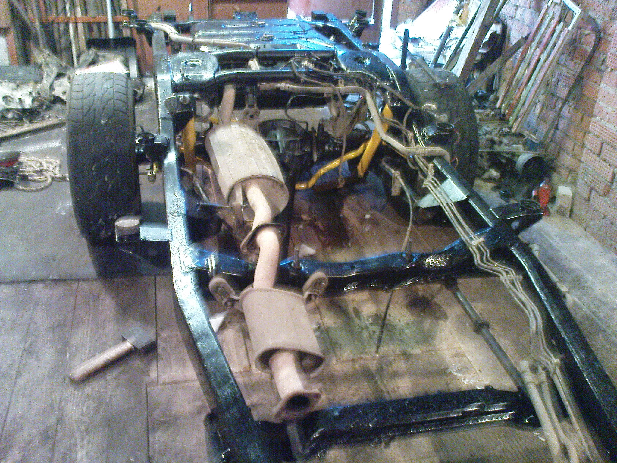

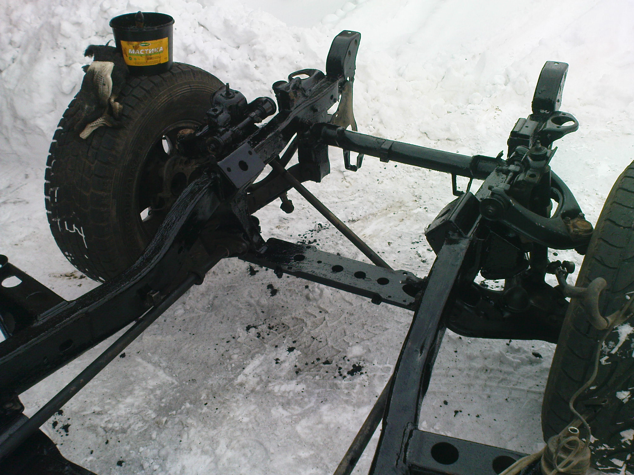

Сеня отпросился у супружки в гараж с трудом

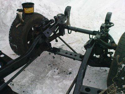

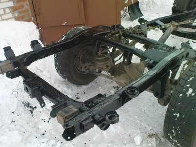

Выкатил раму, ободрал и вымазал мастикой, теперь пару дней наверно будет сохнуть. На все про все ушло, банка мастики резино-битумной 2 кг., уайт-спирит 1 бутылка, мало надо 2, бутылка растворителя 646 для обезжиривания, балгарка маленькая под 125 круг, корщетка под болгарку диаметром 75 мм, корщетка 125 мм. и корщетка витая 75 мм для выдерания ржавчины

Супер!!!

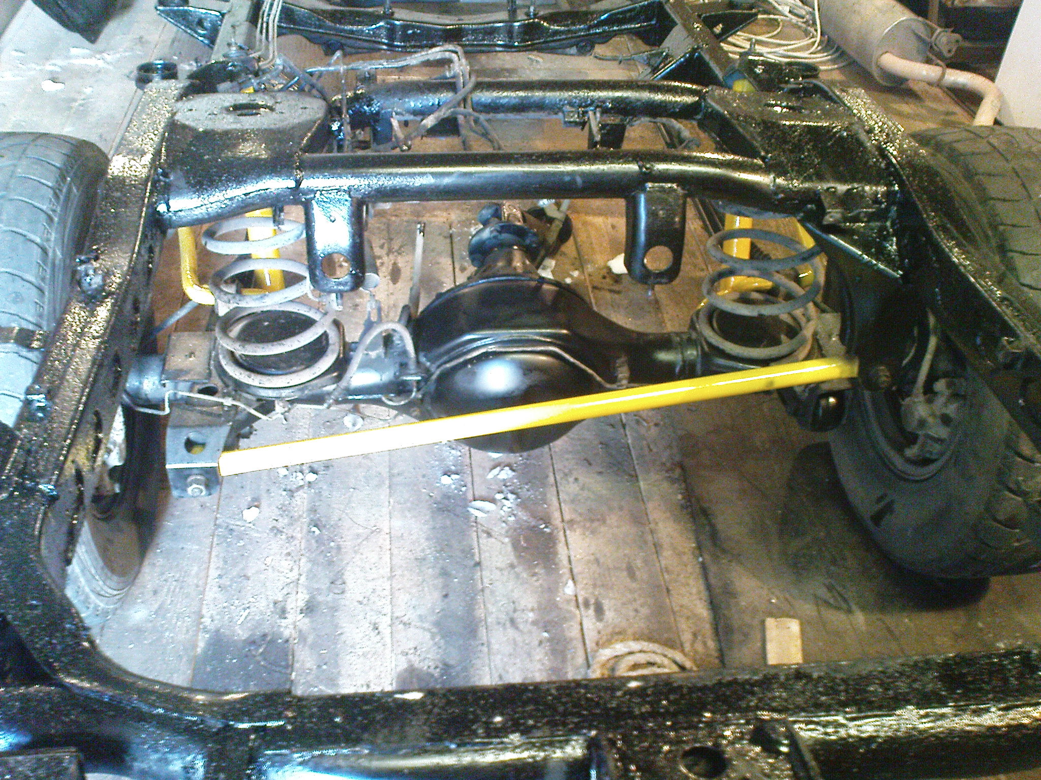

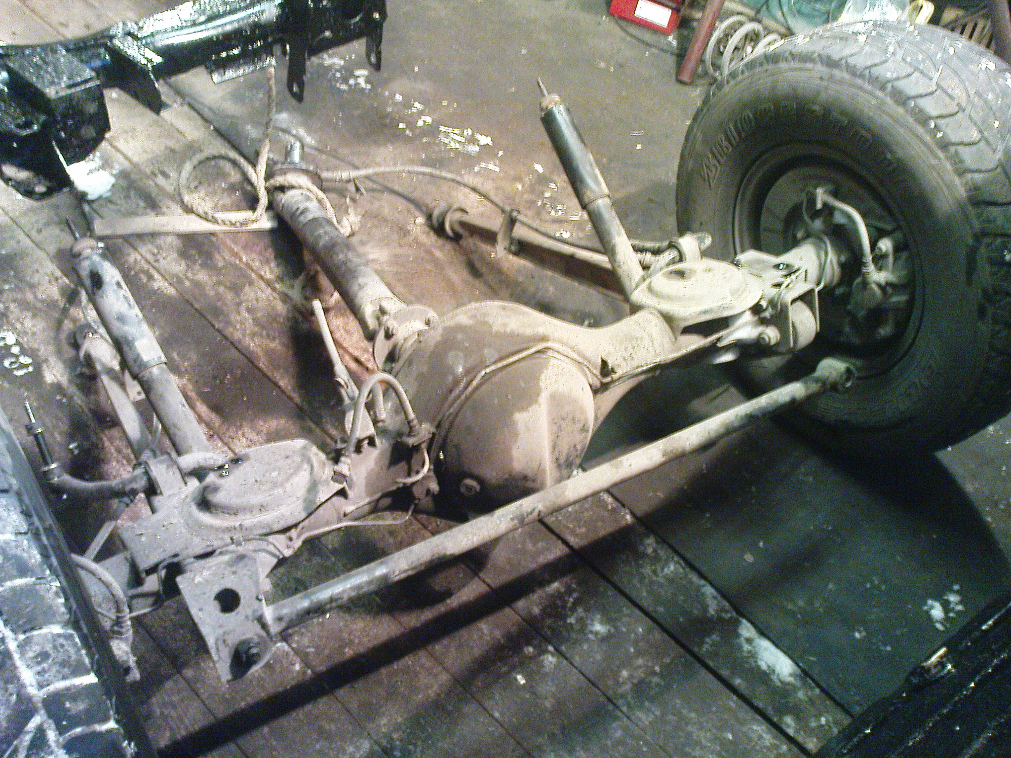

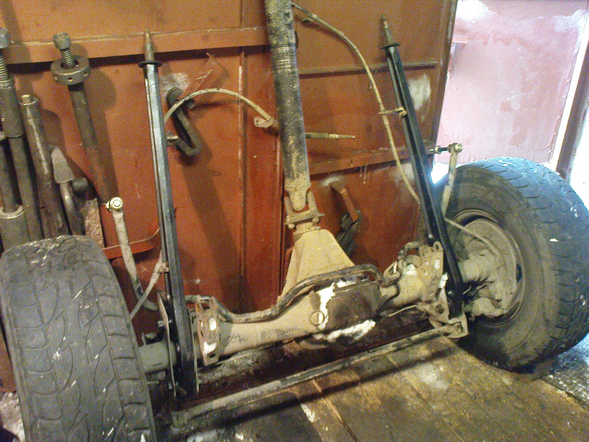

Re: ВЛИВАЮСЬ ЗАНОВО!!! Восстановление жипа

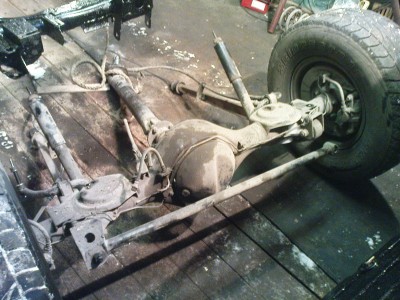

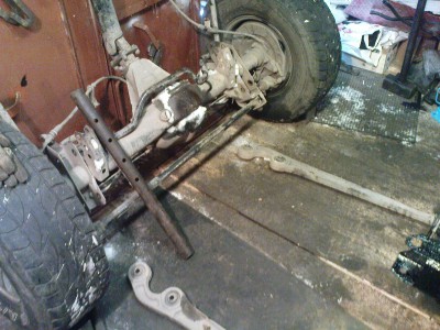

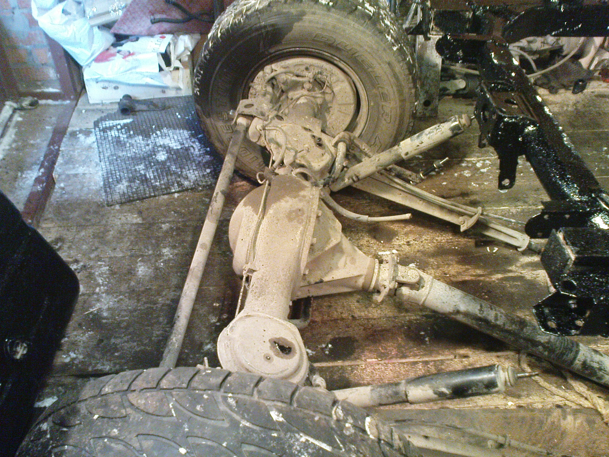

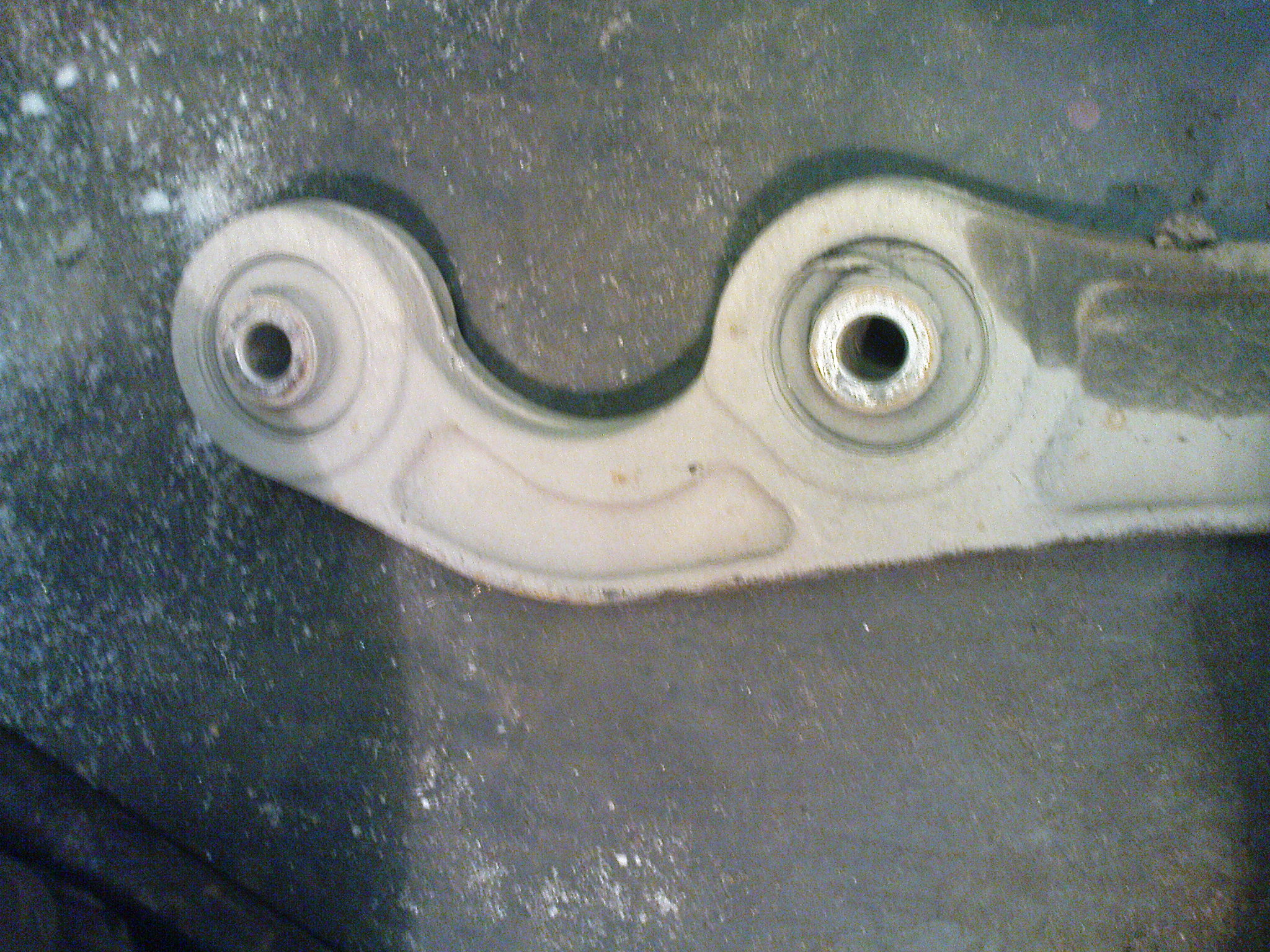

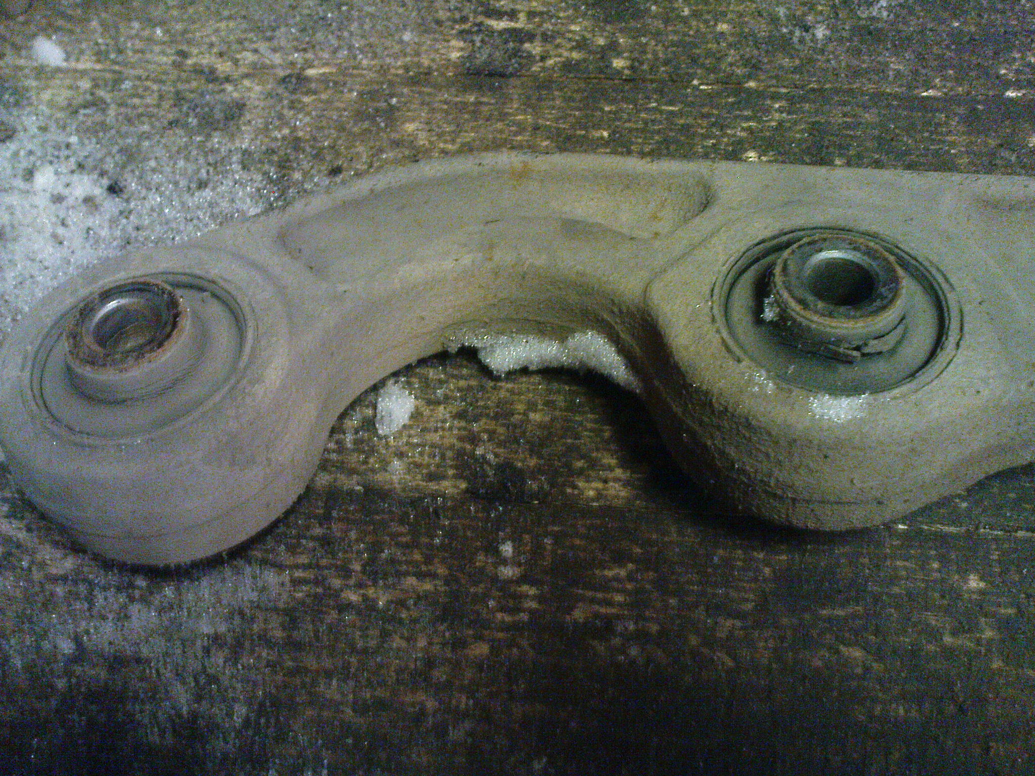

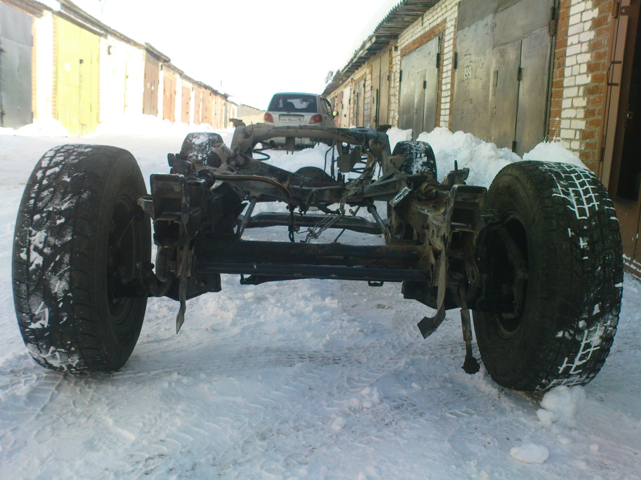

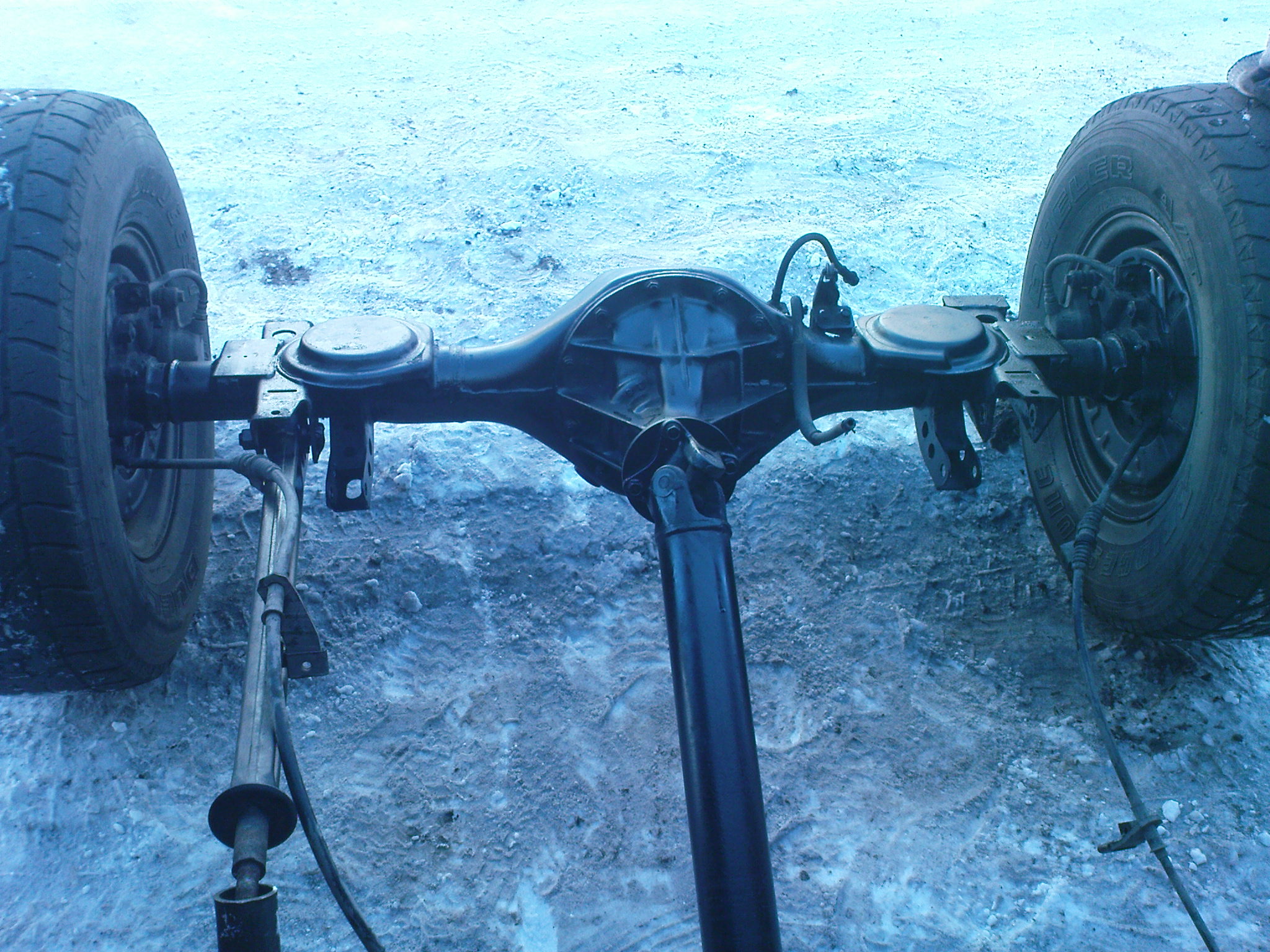

сеня выкатил зад. мост, заменил продольные рычаги с новыми сайленблоками, вскрытие показало, передние убитые, завтра вкачу обратно.

Коль, а какой пробег у авто?
вроде тут читал, что сайленты в рачагах заднего моста почти неубиваемые

пробег 300 судя по спидометруkyzya11 писал(а):а какой пробег у авто?
сколько машин разобрал, не видел целых, в основном передние убитыеkyzya11 писал(а):вроде тут читал, что сайленты в рычагах заднего моста почти не убиваемые

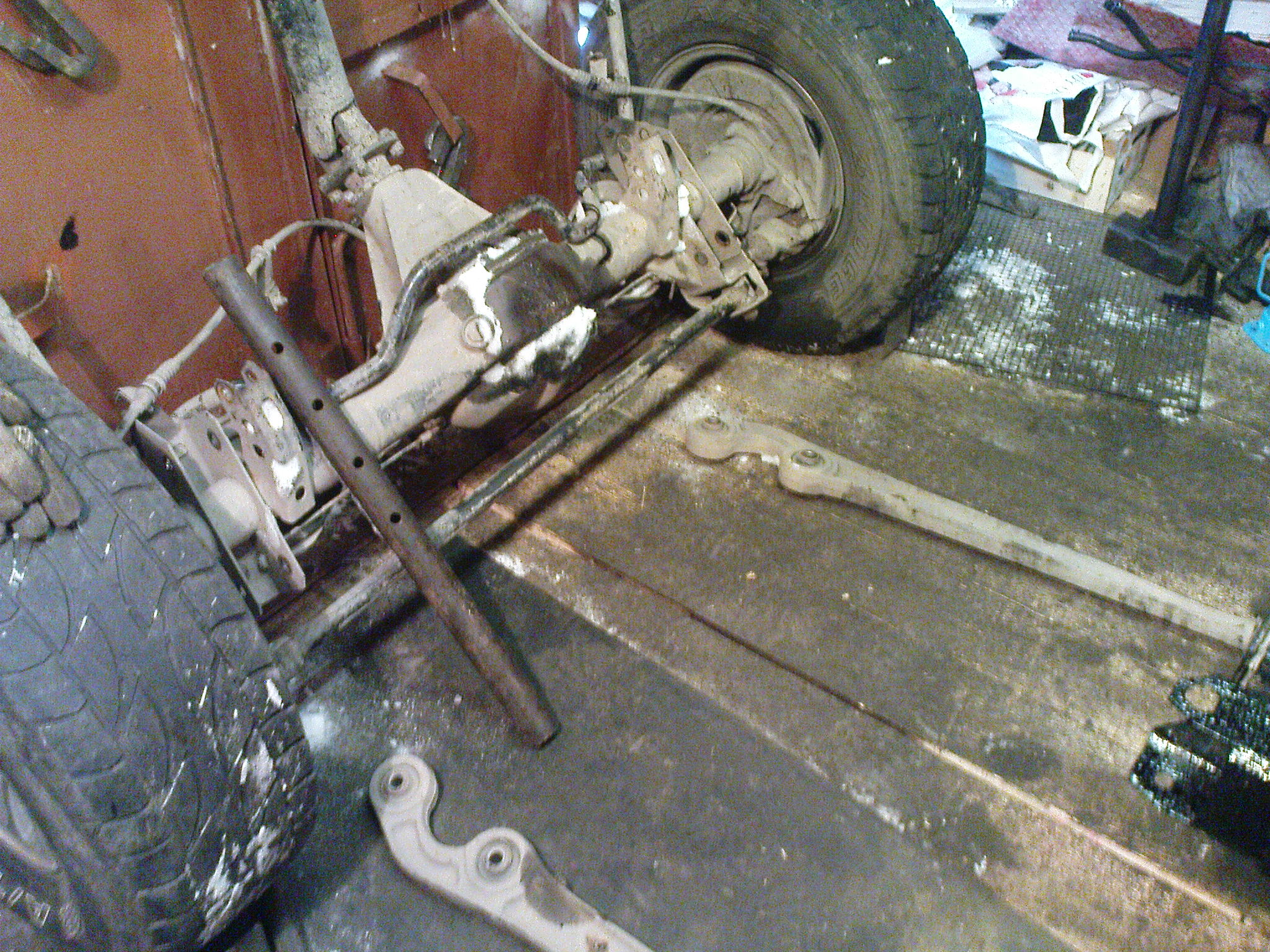

а сайленблоки хорошо выбиваются или как обычно? прес надо искать или кувалдешкой можно обойтись? просто на VW они от молотка вылитают а мы за аренду преса 1.5 р отдали а им невоспользовались

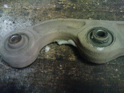

сначала попробовал выпрессовать 10 т.н. прессом не получилось, усилия мало. Резаком выжгли и запрессовал новые на этом же прессе.

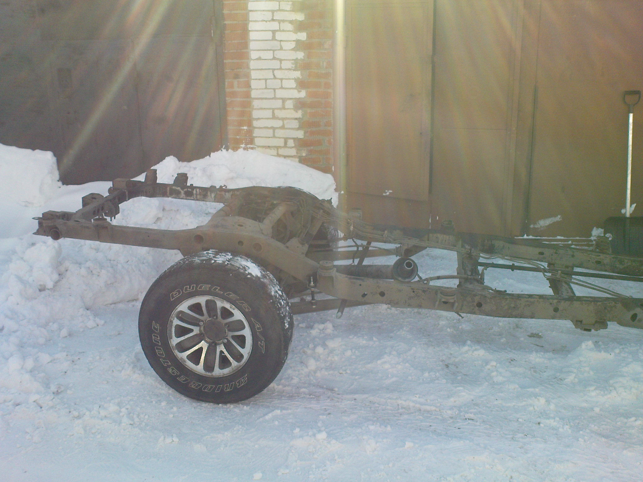

Ой-ё тут работы то. Зато будет машин. Как представить что за такое можно взяться... не нифига не представляется.

.... NEO 23 правильно говорит, только я правил так - дощечку берёзовую, кувалду на доску в то место где править, а второй кувалдой по первой с чувством и мерой и усилием....всё стало на место....de писал(а):Мне бы вот пол выпрямить. Тут домкратом не подлезешь, не в потолок же упирать. У кого-то из предыдущих хозяев, видимо, машина слетела с бутылочного домкрата. Домкрат влетел в пол, сам пол не порвался, только выгнулся, порвался поперечный усилитель пола. Сидушка теперь одна немного наклонена, сразу не заметишь, но я-то знаю, и хочется исправить. Может у кого мысли есть?

спасибо, работы действительно много, но уже поздно останавливаться, завтра кузов начинаем править

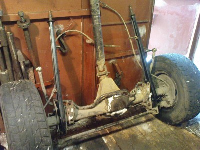

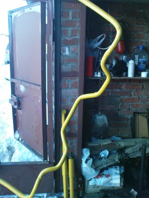

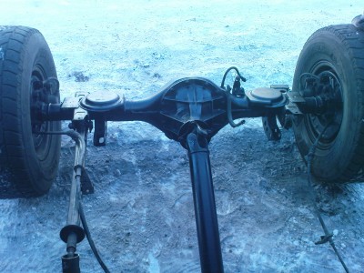

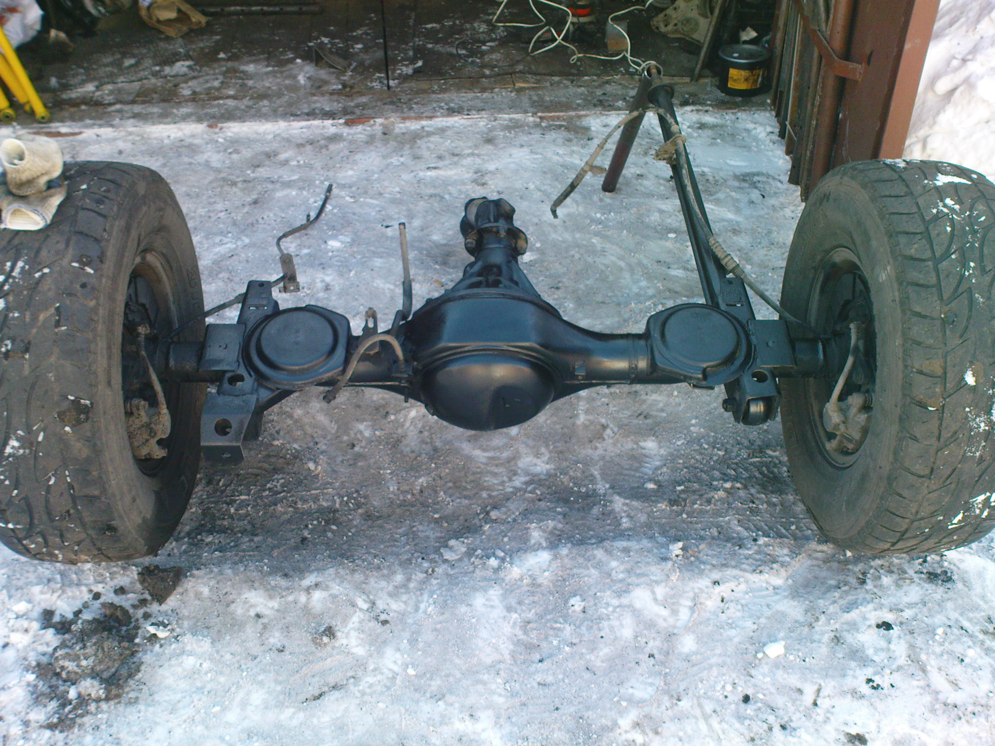

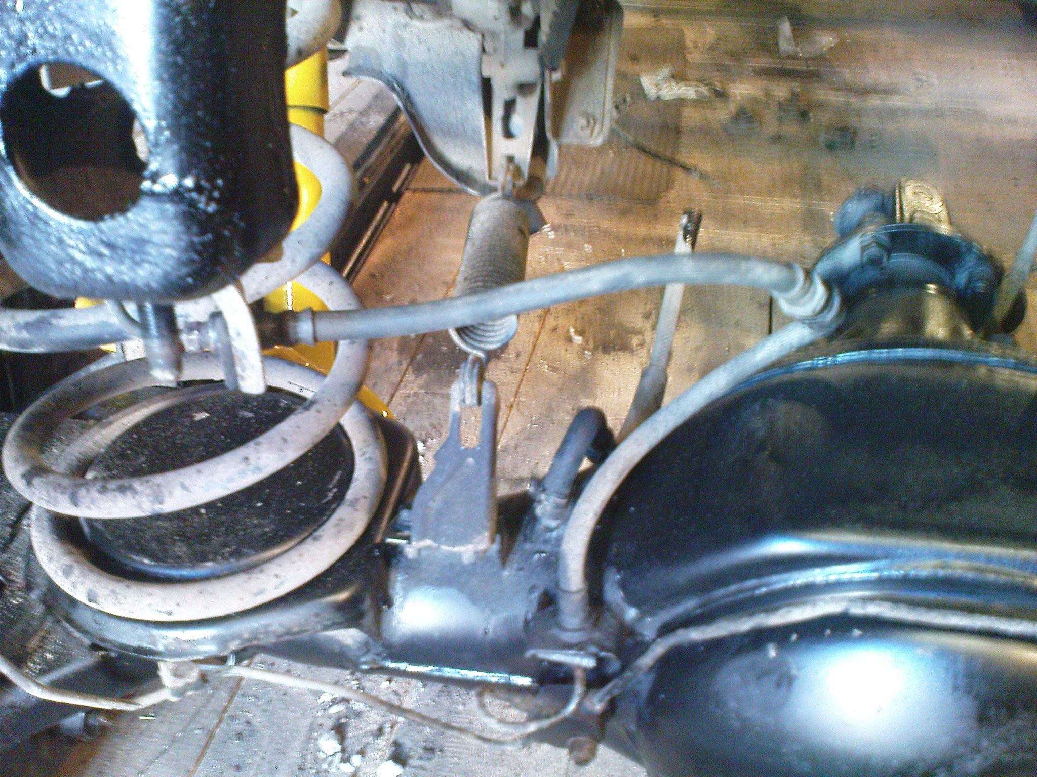

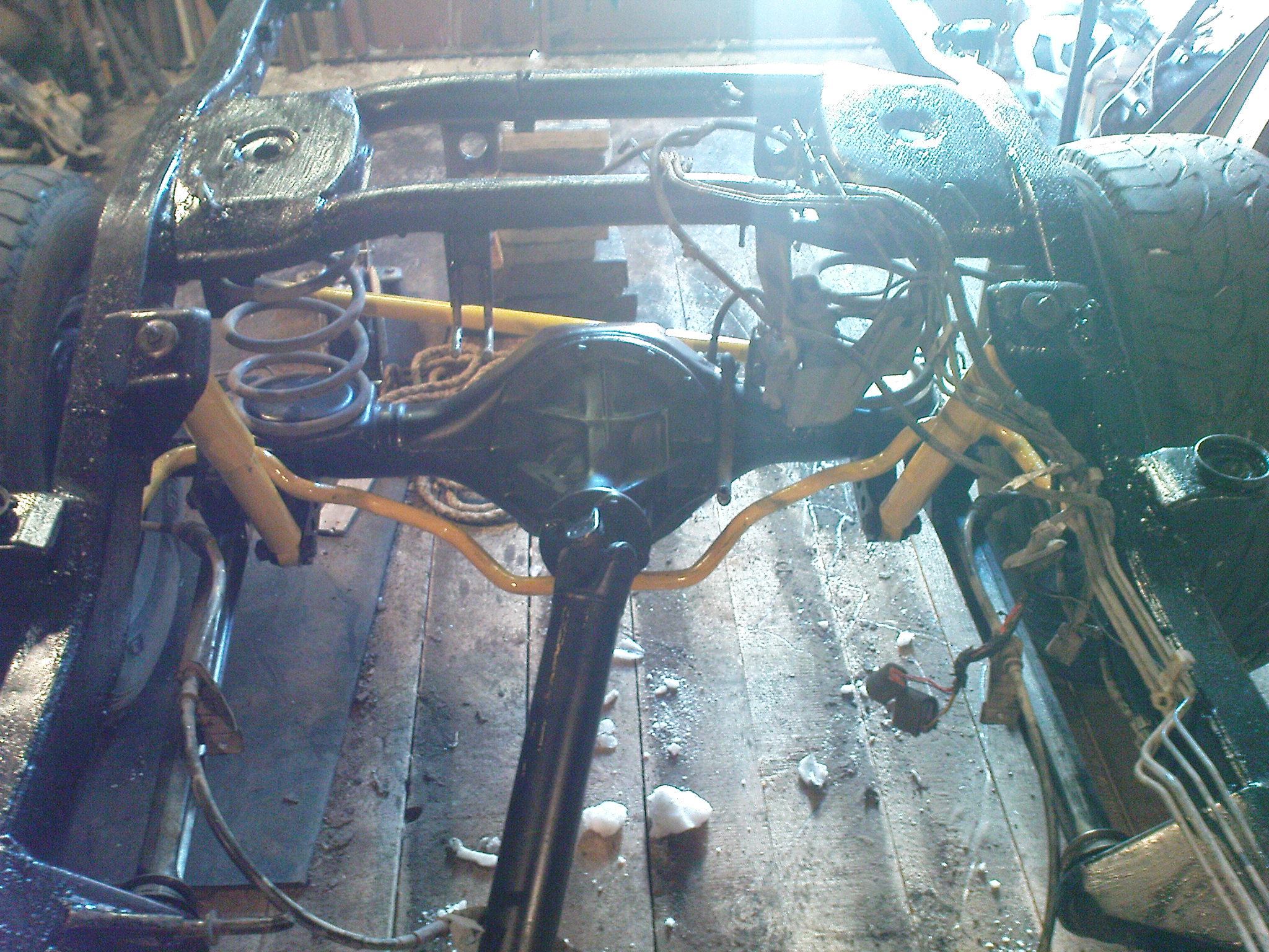

Сеня занимался художествами задн. мост, ободрал, покрасил, также ободрал амики, поперечную тягу, зад. стабилизатор, удлинил зад. центральный шланг который идет от моста к раме, предусматриваем, что будет лифт, использовал передний тормозной шланг, поперечную тягу потом сделаю раздвижную, собрал раму только не до конца, осталось прикрутить тормозные магистрали, накинуть шланги и горловину на бак и вкорячить АКПП. Хотел покрасит торсионы в желтый, краска закончилась будь она не ладна
да и сама по себе г..о, потом перекрашу другой. На покраску зад. моста хватает одного баллона в два слоя.

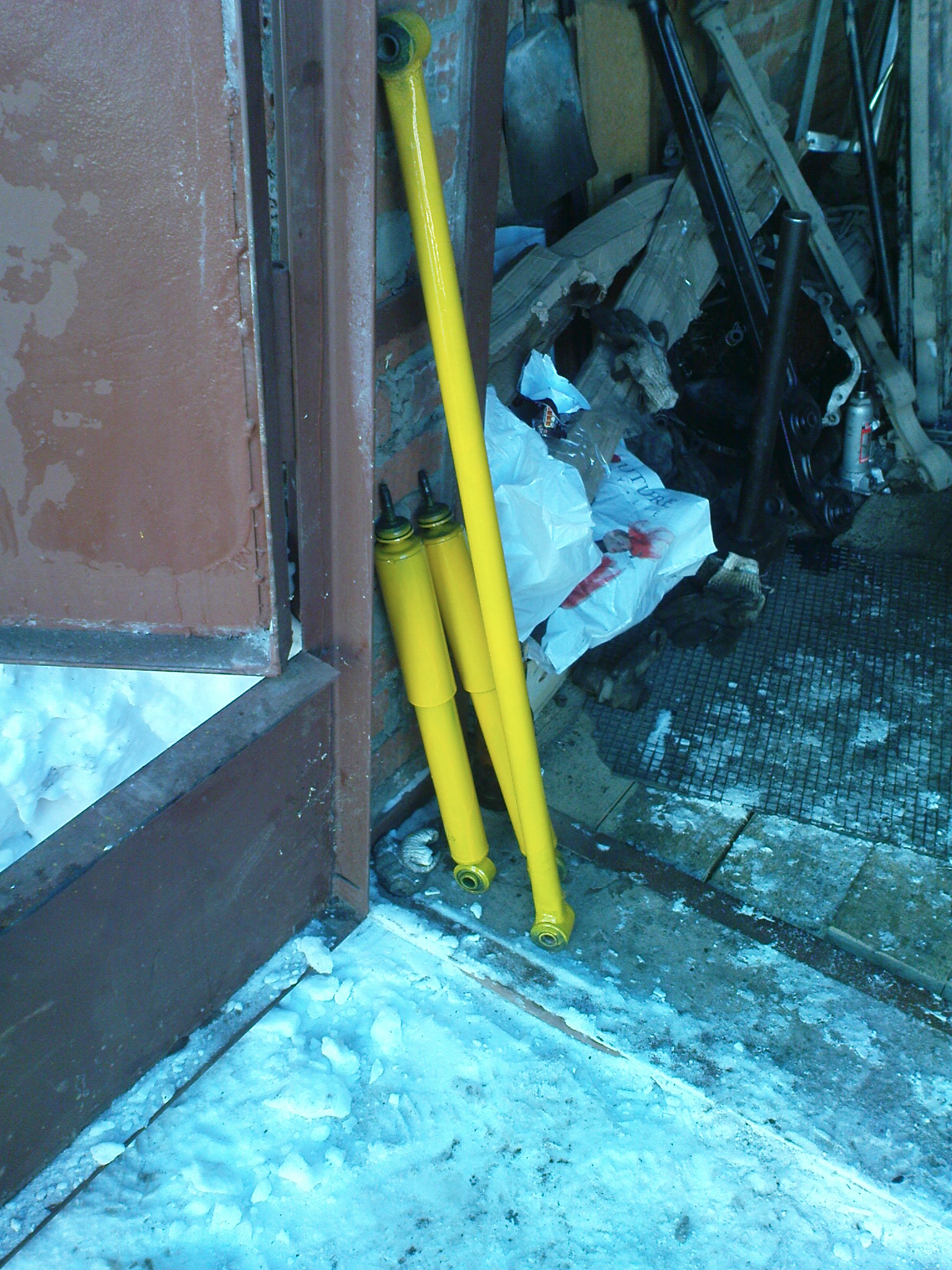

мляяя косяк
ставить буду от сафаря

Чёрный с жёлтым это круто!
