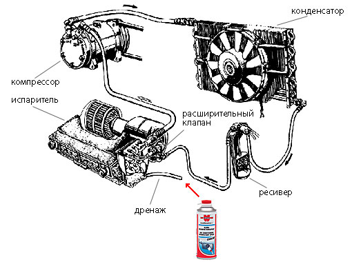

Очиститель кондиционера в дренаж (фото 1) http://www.wuerthmarket.ru/products/by_ ... /07/01/94/ , далее очиститель дезодорирующий (фото 2) http://www.wuerthmarket.ru/products/by_ ... 7/03/4021/ . Или аналогичные.
Где дренаж? Тут http://www.pajero4x4.ru/bbs/phpBB2/view ... 1%80%D0%B0 или http://pajero4x4.ru/bbs/phpBB2/viewtopi ... 1%80%D0%B0
Ну и не забывать о простейших правилах пользования любым кондеем))) Это о режиме осушения.

Алекандр36
- Сообщения: 262
- Зарегистрирован: 23 мар 2011, 02:53
- Двигатель:: 3.0 бензин
- Мой автомобиль(и):: PajeroIV
- Откуда: воронеж
- Поблагодарили: 6 раз
Re: Расскажите про работу климата
Спасибо за консультацию, коллеги!
Но все решилось очень просто. Даже сейчас оторопь берет от увиденного, а главное ... от "унюханного". Приехал к "кондейщикам", ребята сразу полезли и заменили фильтр салона (не помню, на ТО 30000 он меняется по гарантии? В общем - не меняли. Грязный был сильно. Но говорят - не мужик, это не кондей, открывай капот. Посветили. А там ... даже сейчас тошно - кошка полуразложившаяся!!!!!!!!!!!!! Я же чувствовал неделю назад, что при запуске двигателя что-то такое... непонятное было, вроде, как ветка какая хрустнула под колесом. Вышел, глянул - все в норме. Сильно не оглядывал, так как в этот же день (ночью) сперли оба номера с авто во дворе и было над чем переживать (на следующий день получил новые) А затем через полчаса поставил машину на стоянку и уехал на неделю в Европу. А в Воронеже все время под +40С было днем. Картина маслом. Два дня езжу - вонища, но терпимая, а когда мойщики керхером выбивать стали... попала в так называемую защиту картера, вся автостанция разбежалась метров на 50 от бокса. Мойщика вывернуло. Вот такая история, господа. Прямо по Чехову (или по Тарантино).
Полчаса выбивали. Двигатель с шампунем столько же потом отмывали. Думаю - просохнет и "духан" уйдет со временем. Коллеги, даже имея новый автомобиль, все же надо иногда заглядывать ему "под фуфайку", как думаете? Еще раз спасибо за готовность помочь. Отдельно - Андрею. Как всегда он обстоятелен и квалифицирован. До связи.
- Lebed
- Сообщения: 10748
- Двигатель:: ******
- Мой автомобиль(и):: ******
- Откуда: ***
- Откуда: ***
- Благодарил (а): 236 раз
- Поблагодарили: 431 раз
Александр! Так тем более обязательно чистить и дезодорировать!
