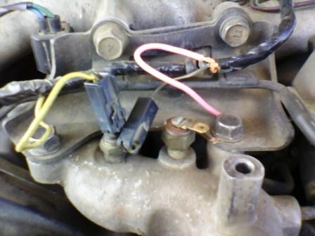

ZILLA писал(а):Alekc54, датчик одноконтактный. Найти его легко. На холодном моторе проверьте цепь между клеммой датчика и массой. Если контакт есть на холодном моторе - то это не он, если контакта нет - то это он. Для доп проверки прогрейте двигло до рабочей температуры и снова проверьте цепь датчика. Если цепь есть - то значит это точно он.
Про риску правильно поняли. Блок 4й передачи выглядит как релюха с 5ти контактным разъёмом. Если вскрыть корпус то там будет схемка.
Если кините плюс через кнопку од, чтобы можно было 4ю включать и выключать - то это не страшно. Главное не забывать что на непрогретой авто низзя ездить выше 3й передачи.
Приветствую ZILLA, скажи пож-ста, какой датчик конкретно на что идет? У меня пропала 4-я передача, после поиска на форуме симптомов, я снял фишку с датчика температуры и коротко замкнул на массу :*YAHOO*:, так написанов форуме , после чего появилас 4-я передача, эпопея была длиная, был на сервисе по акпп, диагностировали акпп и двс, ощибок не нашли. Говорят, что на мозги акпп не поступает сигнал, а где он нарыто не смогли найти. Но после, того как я устранил эту проблему, я распечатал ему схему, отвез и тыкнул ему. Что сказать, приходится им тоже помочь, т.к. диагностика мне обошлось бесплатно.
Теперь вопрос: какое отношение имеет датчик температуры к свечам :*NO*: , к акпп понял, на стрелку понятно. и второй вопрос, что будет, если буду ездит без датчика температуры на коробку.

Добрый день, вусем! У меня, как у всех появилась такае же проблема с 4-й передачей. После прочитаного в форуме инфо, я провод от датчика температуры (над термостатом) подсоединил прямую на минус (корпус движка), появилась 4-я передача. Что будет, если я буду ездит без этого датчика, можно ли его заменит на отечественную, а то в екзисте от 13-дней и стоит 1600р. и еще что будет, если я временно посажу два провода температурные для акпп и на стрелку (одноконтактные, над термостатом) на один рабочий датчик, какие могут быт последствие.

Присоедени провод от датчика включения 4 передачи на массу но не включай четвертую передачу, пока мотор не прогреется (кнопкой на рычаге манипулируй). Ничего страшного не будет. Два провода вместе на другой датчик вешать нельзя.

Ариф, датчик можно купить от галлопера, стоит 350 рэ в экзисте на бензинку. Должен подойти на 3.5 мотор. Без датчика этого 4я не будет включатся вообще.

Ариф, дам. :) А вы можете фото этого датчика выкрученного в тему прилепить? Чтобы сравнить точно ли оно.

Датчик от Галлопера под этим номером 94650-42061 подходит?

Ребята, пока я искал себе датчик темпратуры MD102329, вот куда я наткнулся http://pajeroclub.mybb.ru/viewtopic.php?id=68#p244, что зя люди, кто нибудь знает про них, один из них предлогает датчик за 80р. непонятен мне это всё.

Ариф, ага. Датчик похож на галлоперовский. А номер галлоперовского - HK362300

Внимательно, проверьте. С шагом резьбы может быть возможная проблема на датчике. У японцев любимый шаг это 1.25, а у корейцев 1.5, поэтому надо сравнивать.
