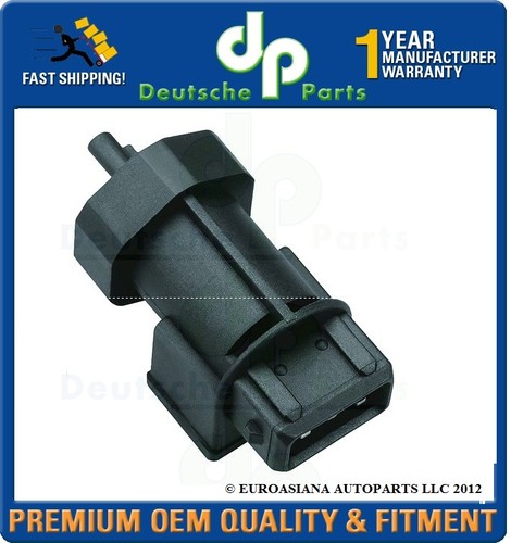

Всем привет паджеро 2 94г подскажите пожалуйста кто ставил датчик скорости от Галопера, как результат? как спидометр и кородка ожили, как показания скорости показывает? снизу фото скажите такой он или нет?

Год назад менял шестерню на датчике. Там совсем другой.

Да это я так понимаю который стоит под панелью? По рисунку похож.

да родной датчик подругому выглядит, это от хундая в нете нашел продают по 13доларов писали что подходит вот я и спрашиваю такой он или нет.
