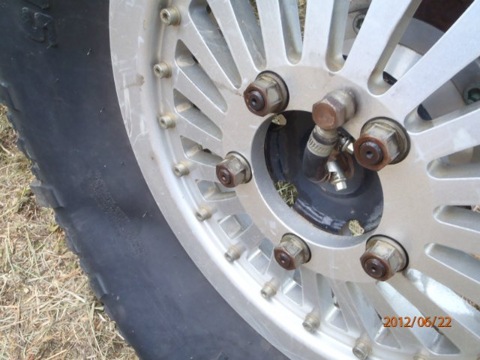

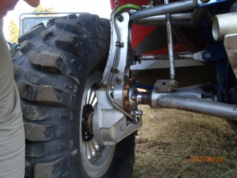

Паша,эту ляльку видел? Чем не лифт ИФСа .Для экспедиционника -кал...но пару дней гонок должно выдерживать.

МШУ,а есть фото дисков с этого агрегата!?

youalexx писал(а):МШУ,а есть фото дисков с этого агрегата!?
Это коляска постройки Алексея Голубева....на фотке 2012...вероятно с ладоги.
А чо? дицк,как дицк))))

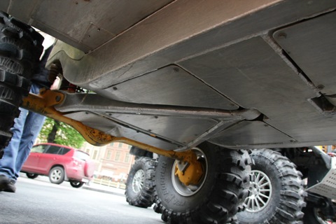

Сообщение МШУ »
"На самом деле это все недорого. Металл весь листовой — около 200 000 тыс. резка около 50тыс . варит он сам . плюс мосты 250 000 руб . Стойки 100 000 . Вообщем бюджетно получилось если учитывать что машина с нуля сделана" (с)

дизайн нравится, но это видимо от чего-то английского, типо дефендера

youalexx писал(а):дизайн нравится, но это видимо от чего-то английского, типо дефендера
У дэфа - 2 продольных рычага и сверху а-образный рычаг....Здесь- гибрид а-образника с клюшками и тяга Панара.
