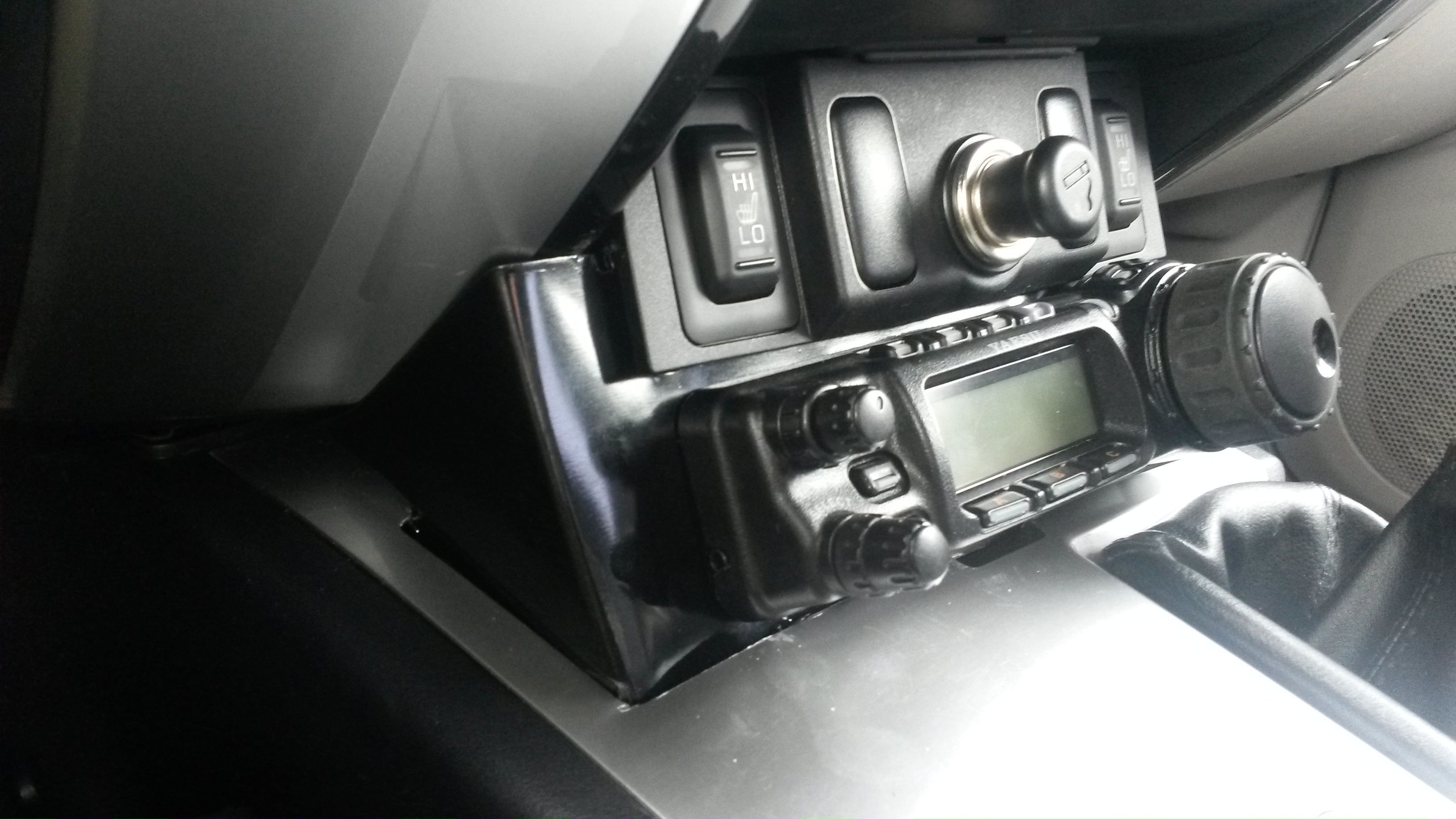

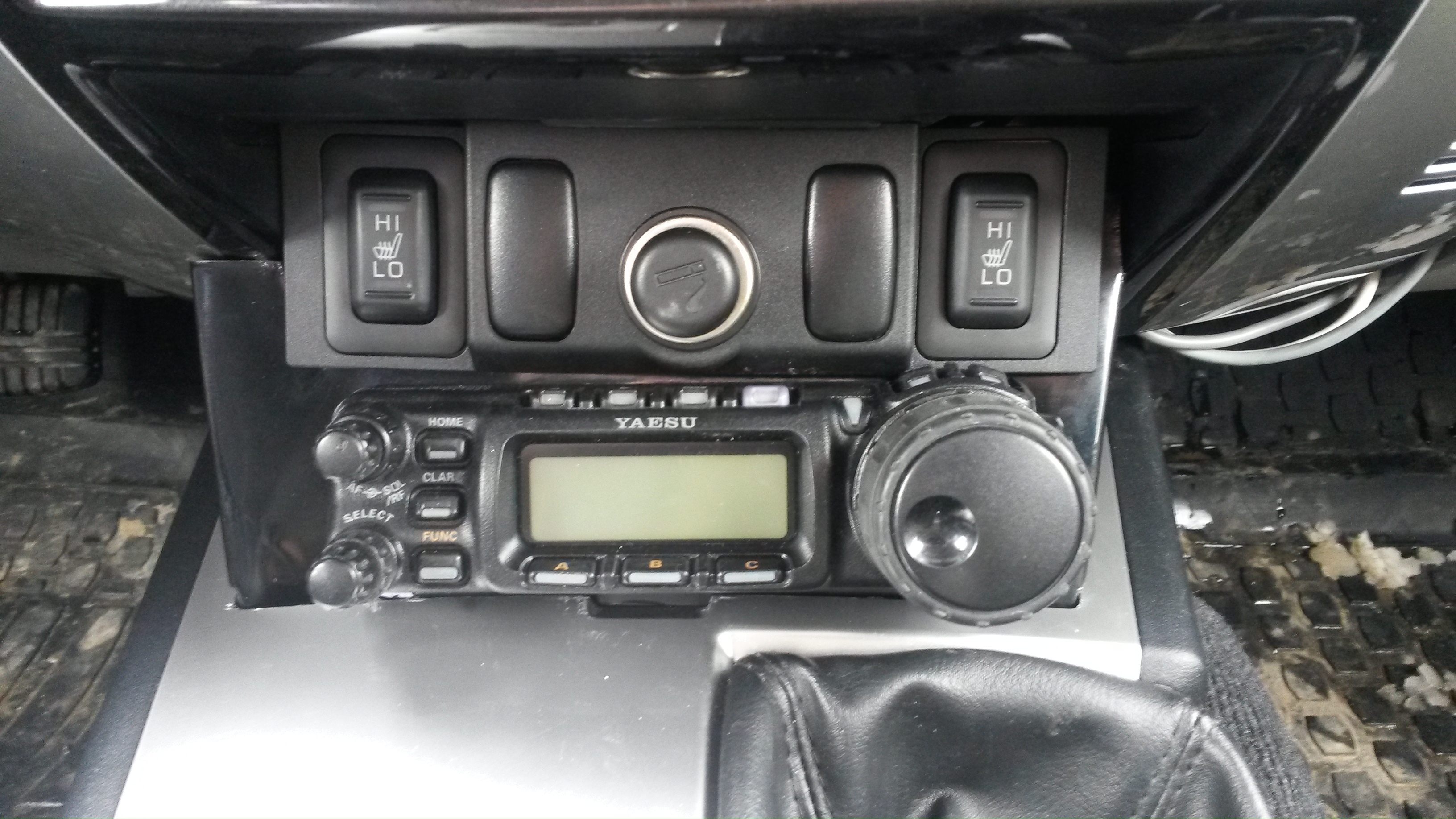

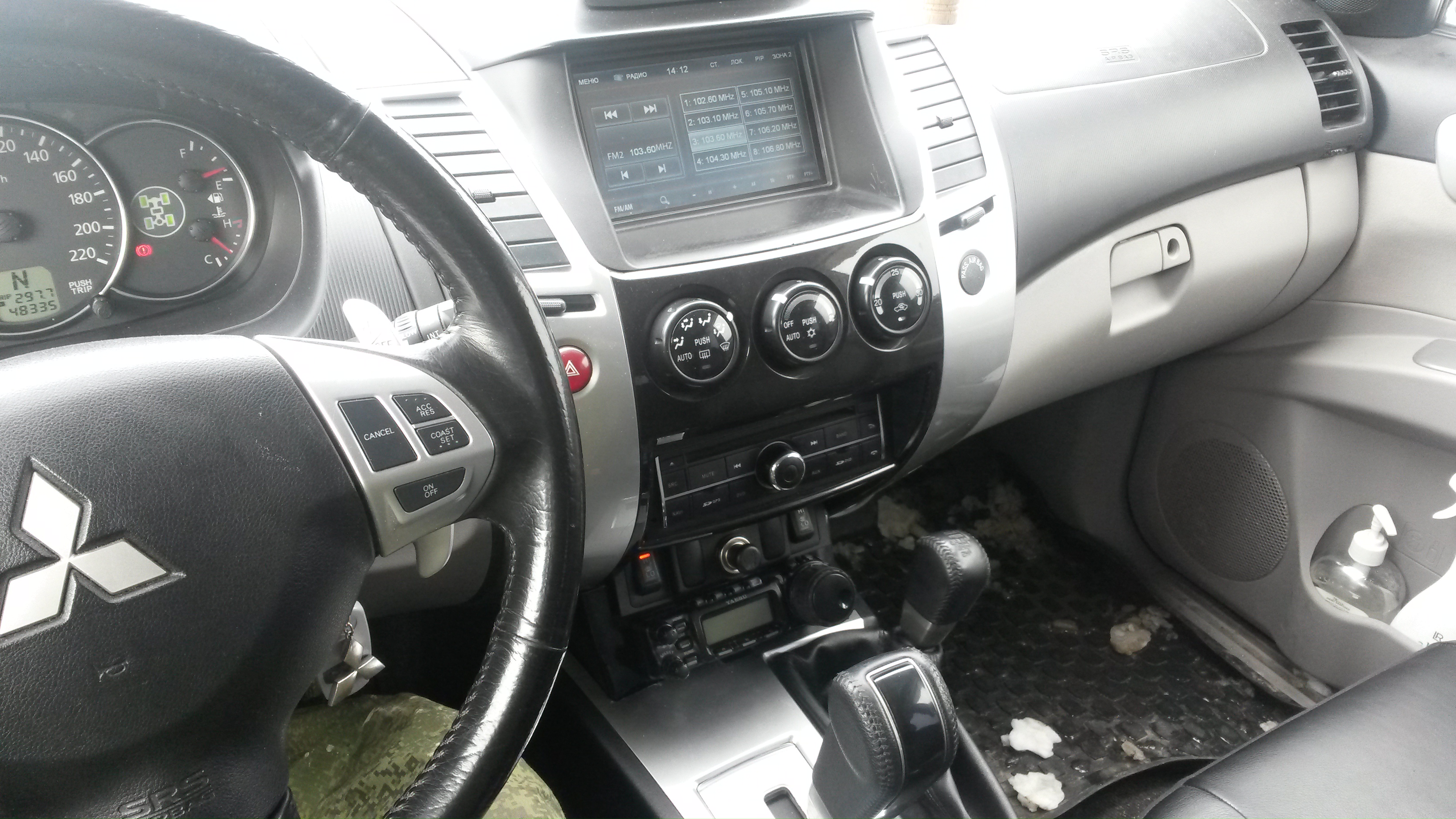

А вот мое произведение. Может быть грубо, некрасиво и колхозно. Но... Нет ни одного торчащего проводочка. Ничего не ломалось и не переносилось. Вся конструкция разбирается и все может быть установлено на штатные места.
С места водителя.
С места водителя.
