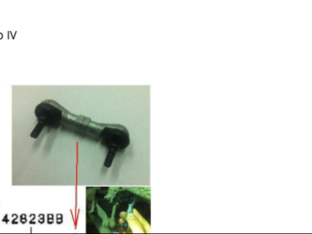

Snatch903 писал(а):Вчера загорелась лампа на панели приборов. Иногда гаснет. заднее колесо не снимал, а вот на переднем датчике (по советам выше) выкрутив руль влево добрался до датчика пальцами попробовал - конструкция качается, скажите там все должно "мертво" сидеть? или легкий люфт допускается?
В датчике есть ход небольшой , но когда машина стоит , то ничего там не покачаешь . Видимо тяга обломилась .
Вот погляди как выглядит

В общем как и писали что 90% задний датчик, так и есть. залез под машину на стоянке "чисто проверить" задний датчик, обломилось у крепления. доеду до ремонтника своего, напишу свой способ решения. отдавать за собранную конструкцию с датчиком жалко, 3к отдавать за тягу от крузака тоже жалко т.к. там железячка мелкая обломилась. думаю порешаем, парень головитый найдет быстрый и качественный способ порешать беду.
