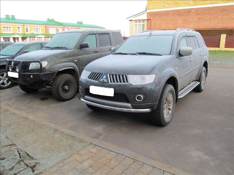

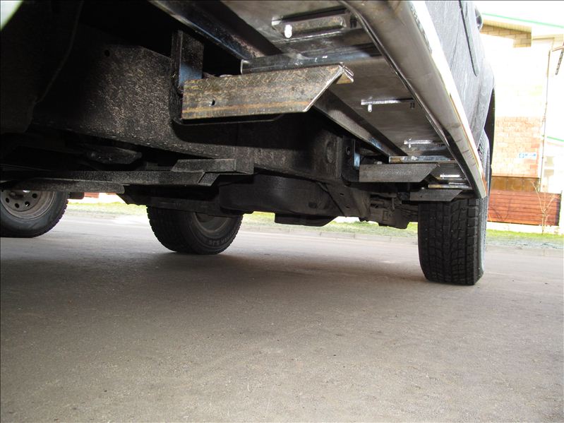

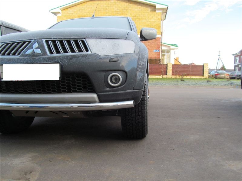

Наверное это ближе к подножкам на НМПС, чем к силовым порогам.
Штатные подножки хоть и симпатичные, но оказались совсем неудобными.
Мало того, что при входе-выходе пачкаешься об пороги, так на холоде покрытие а-ля резина дубеет и становится скользкой.
Жена пару раз чуть не наверулсь при выходе и высказала мне все, что думает по этому поводу
Да и выступ между дверьми с наклонами тоже чуть не сыграл со мной злую шутку. Не посмотрев под ноги чуть не соскользнул на этом скате.
Переделать штатные грозило приличным геммороем и в итоге принял решение подножки поменять.
Девайсов на наш НМПС много и после прочтение тырнета выбрал пороги.
Когда поставил левый порог на место выяснилось, что на штатных кронштейнах проблемы на решает.
Порог становится глубоко вовнутрь. Да он получается выше штатного, но по выступу относительно кузова не шире штатного. Мотнулись с сыном на соседний строительный рынок и купили уголок 40 на 40 мм. Далее работа болгаркой, вертикальная сверлилка и вот результат: Так снизу опоры выглядят на машине. Все ставится в штатные места крепежа: По отншению к штатному крепежу вынос наружу +5 см. За габариты колес выступает только внешняя часть трубы порога: Ну и на последок общий вид с порогом: P.S. Половина сказала, что теперь с заходом и выходом все ОК.

VladimirV
- Сообщения: 43
- Зарегистрирован: 05 ноя 2012, 19:46
- Мой автомобиль(и):: New Mitsubishi Pajero Sport 2.5 AT Instyle 2012 год
- Поблагодарили: 7 раз
Re: Силовые пороги, подножки на НМПС
CoolBDW писал(а):Гы. Если под УАЗом нет лужи - значит, всё уже вытекло....
Конденсат от кондишена тоже подходит под это определение? Патрик то с кондиционером.
А вообще это УАЗ Патриот Спорт (короткий) сына. И ему достался ттт хороший экземпляр. Пробег уже скоро 30 тык. И пока только ТО.

VladimirV
- Сообщения: 43
Низкоширокий респект ГУРУ МШУ за науку. Смайлик со стебом слабо было заметить?МШУ писал(а):АГА!VladimirV писал(а):CoolBDW писал(а):Гы. Если под УАЗом нет лужи - значит, всё уже вытекло....![]()
Конденсат от кондишена тоже подходит под это определение? Патрик то с кондиционером.![]()
А вообще это УАЗ Патриот Спорт (короткий) сына. И ему достался ттт хороший экземпляр. Пробег уже скоро 30 тык. И пока только ТО.лужа от кондея с левой стороны!
,это,простите лужа от рулевого редуктора
ЗЫ и эта...моск людям не делайте)))) лобовые стёкла замерзшие в инее ,а лужа от "конденсата"-черная
ЗЫЫ у мну никогда не было Уазига,но вряд ли в нём нужно при минусовой температуре кондей включать....откуда конденсат то? фреоновый конденсор расположен рядом с печкой, сраво и трубка,для вытекания воды соответстсвенно)))))мат часть учите)))
Не переживайте. Со знанием матчасти все нормально. Можно сказать вырос в гараже у бати. И уж АТФ или масло от антифриза точно могу отличить.
Если так интересует именно эта "лужа", то можно рассказать.
Доливали ОЖ и пролили чутка. Где находится расширительный бачок Патриота надо фото делать?
Сорри за офф-топ.
P.S. Новые подножки радуют. Достаточно прочные и теперь не пачкаемся при входе/выходе. Штатные пороги отправлены на чердак до лучших времен.

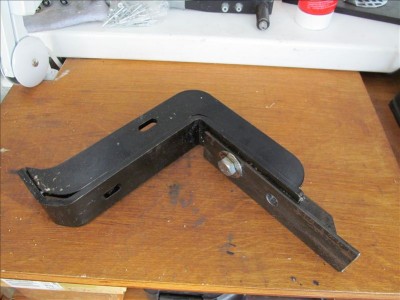

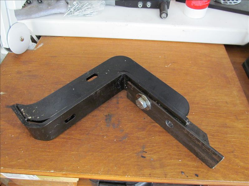

Всем привет!
Практически все крепления к раме сделаны ниже рамы, этакий якорь получается.
Мне интересно , на бездоре пороги не сдвинет, если они за грунт зацепятся?
Вопрос актуальный, так как сегодня пороги варить собрался, пластины сначала сделал так же, сейчас обрезал и сделал П-образные.
С болтами сверху и снизу легче сделать чем П-образные, так может и замарачиваться не стоит? (заготовки пока на одну сторону готовы).

Честно= забей на П-образный крепеж,бо затяжка,по определению, будет только сверху; через энное время ,чтобы демонтировать,нужно будет верхний болт ослаблять и прыгать дружно на пороге,чтобы П-кронштейн "разошелся" и слетел с рамы.....30-40 мм снизу рамы не критично,тк есть более низковисящие агрегаты.....если с фанатизмом по скальным грунтам и брёвнам скакать,то проще на "лапы" от рамы,вдоль оси авты приварить два слайдера на уровне нижнего агрегата( но это уже маньячество и не про НМПС))))rufus96 писал(а):Всем привет!
ЗЫ гнуть 8-10 мм полосу для изготовления П-образного кронштейна не очень здорово,тк прослабляет металл в месте гиба....варить П-образный кронштейн стык в стык- даже не хочу обсуждать,тк ещё хуже

Спасибо за совет, но к сожалению я уже все пластины порезал под П-образный профиль, на одну сторону уже сварили поперечины. Посмотрю как себя покажут, если что переделаю.

Ну,тогда,когда сваришь П( как я понял из 3 -х кусков стык в стык),СОГНИ из 2-х\3-х мм полосы( меньшей ширины) и привари поверх своего П- кронштейна( типа "продублируй")....rufus96 писал(а):Спасибо за совет, но к сожалению я уже все пластины порезал под П-образный профиль, на одну сторону уже сварили поперечины. Посмотрю как себя покажут, если что переделаю.
Но,всё равно,идея швах....тк при каждом демонтаже и монтаже( ну,после изготовления покрасить желательно
ЗЫ Признаюсь,есть чел ( тема в "необходимое оборудование")с подобной конструкцией П-кронштейнов и заявляет,что у него 2 года всё нормалёк.....но....что то я не верю...либо те пороги не знают хай лифт и пеньки)))))
ЗЫЫ а вообще то всё "самоделкины" кучкуются в теме"подготовка..."
