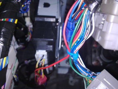

Свят писал(а):По поводу подключения- я на Драйв бросил, 1 реле, 4 провода и 30 мин делов :) а вот насчёт Допов согласен, как-то неОчень...

Напик, в форуме по электрике есть тема по противотуманкам на НМПС. Идея взята оттуда- огромное спасибо ребятам первопраходцам :*VICTORY*: Я сделал нЕмного проще, Драйв включаешь, туманки загараются, горят если переводишь АКПП в ручной режим, если клацаешь передачи рычагом, если клацаешь подрулевыми, и конечно лампа на приборке горит :) любой другой режим- негорят. Причём в стоке всё управление работает как должно ;) Завтра сфотаю и опишу по проводке. :*WRITE*:

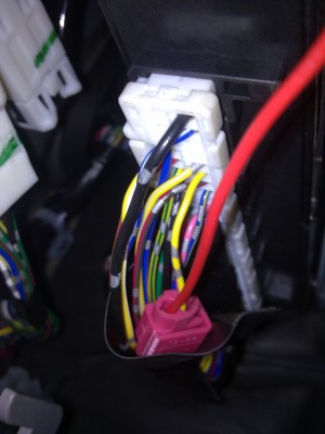

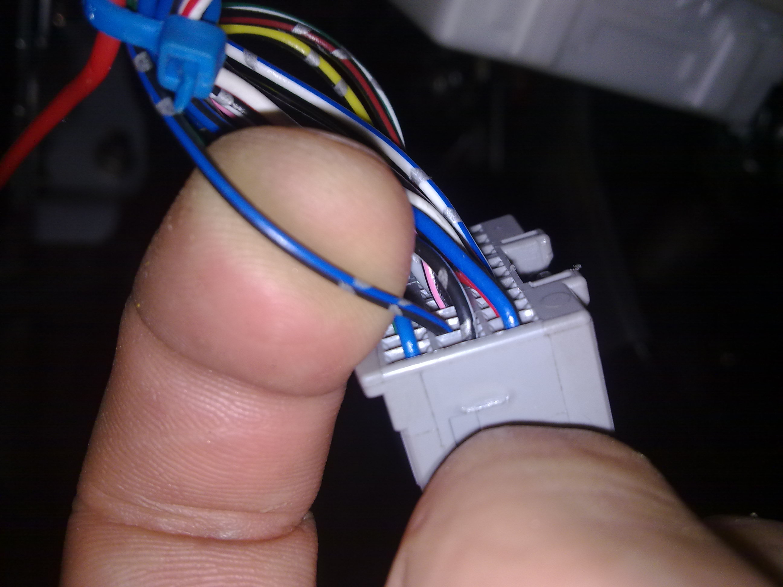

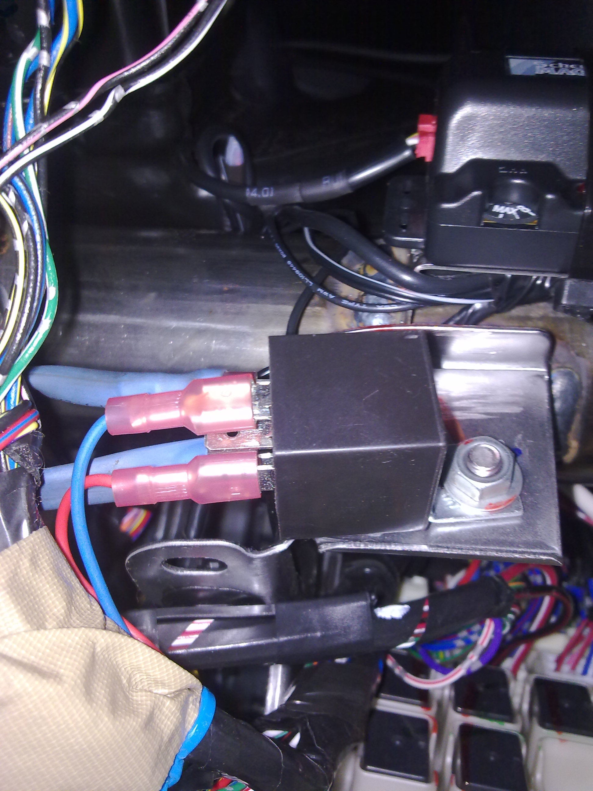

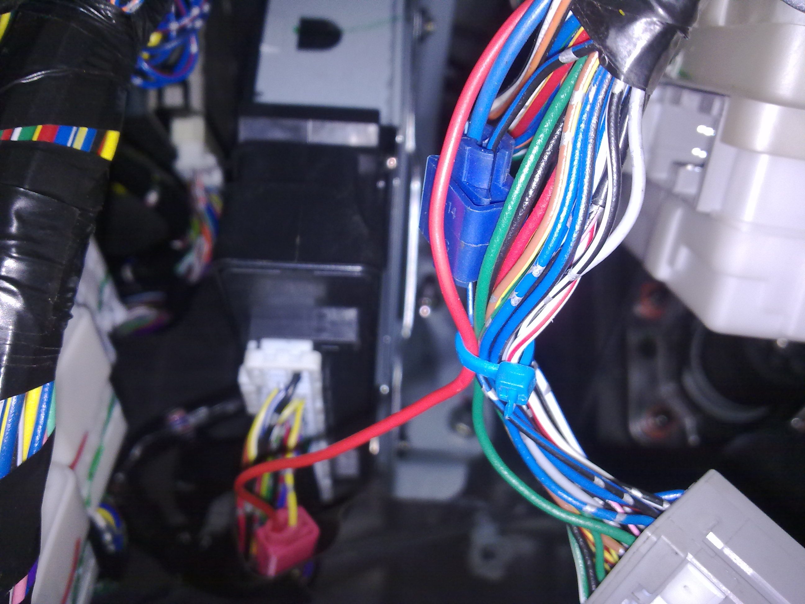

микрик, это микровыключатель? Если ты это имеешь ввиду- то нет.
реле попалось 5и контактное под руку, но это непринципиально. Закрепил его на поперечной трубе рулевой колонки на штатный болт( неиспользуемый почемут)- на него же бросил массу( 86 и 30 контакты реле)
плюс управления Драйвом(жёлтый провод с белыми рисками, в ближайшей колодке к торпеде, блока АКПП, колодки там 2) помчал на контакт 85 релюхи. Блок находится чуть левее блока предохранителей корпусом как бы вдоль машины
ну а управление противотуманками(кстати это минус)- синий с чёрной полосой и белыми рисками провод в ближайшей к торпеде колодке(их тоже 2) блока предохранителей помчал на контакт 87 реле.
схема контактов реле
к блоку АКПП на жёлтый.docx
(16.17 КБ) 12336 скачиваний
как то так :)

Напик, незачем аккумы проверять на выносливость ::-D:
На фотах вроде видно что штатная проводка не рвётся, просто кидаем провода в парралель

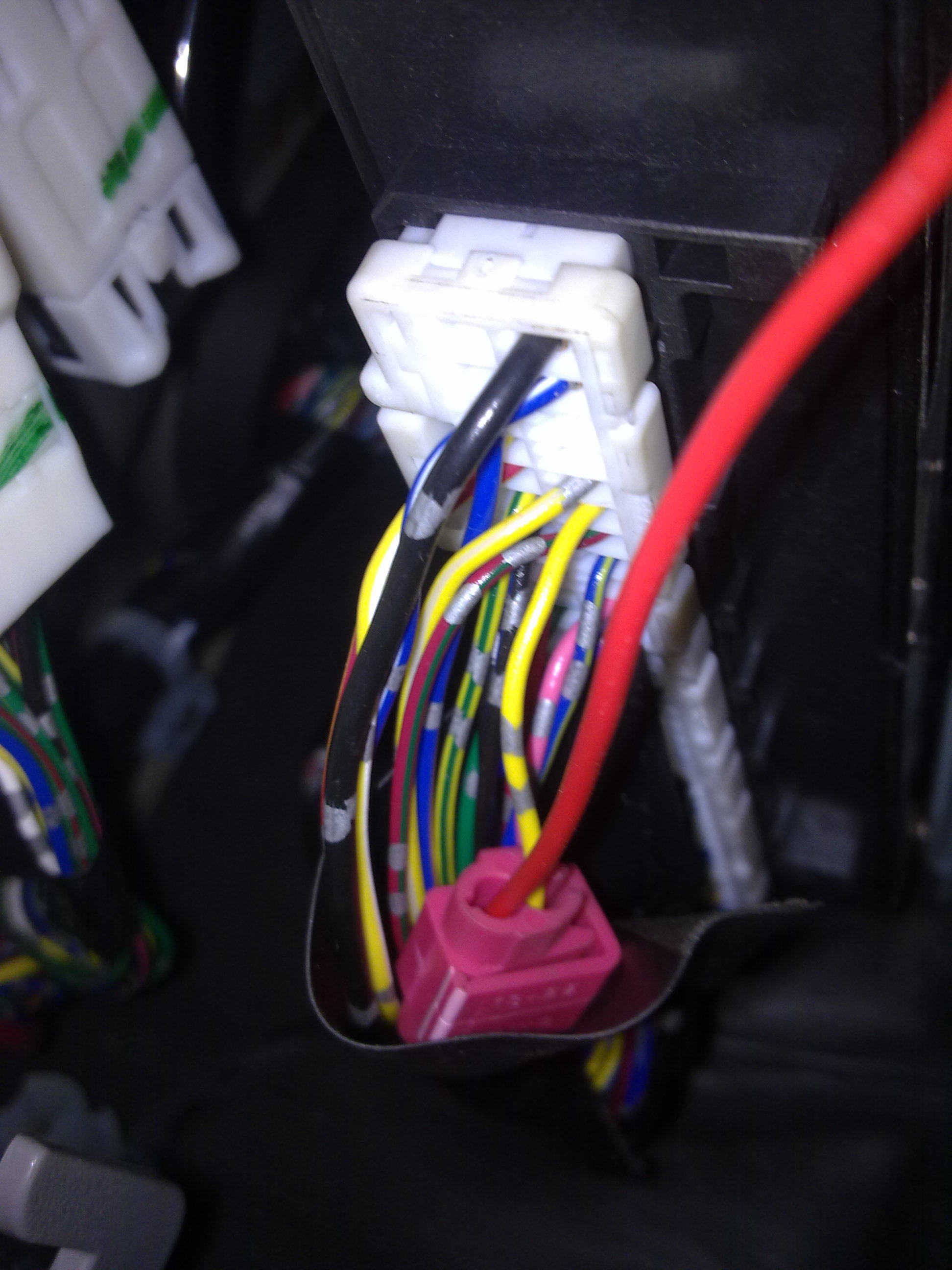

Сигнал скорости взял с разъёма C-36 (контакт 4 - белый с синей полосой), у левой ноги водителя, под боковой панелькой.
Массу - там же под болт (точка "массы" №19).

Вообщем сегодня сделал как ты, только немного модернизировал схему - добавил еще одно реле, которое рвет желтый провод АКПП при включенных габаритных огнях (зеленый провод там же в пучке рядом...)
Т.е. при включенных габаритных огнях ПТФ не работают автоматом.
Я доволен как слон,
ТЕБЕ ОГРОМНОЕ СПАСИБО!
PS. Реле использовал маленькие на 12 вольт НЕ автомобильные т.к. они большие, также использовал маленького сечения провода - токи там малые и они только для управления, т.е. не силовые...
