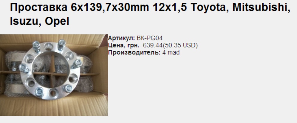

Купил диски все таки на зиму R16, но немного затирает об супорт. Даже не об суппорт, а об пластинку крепления колодки.
А кто-то ставил проставки (шайбы, как на фото) толщиной 6 мм?
Хватает ли длинны шпилек что бы прикрутить диск ?
Есть еще вот такой вариант 30 мм толщиной, но тут уже наверное управляемость пострадает..
Посоветуйте, т.к. опыта в этих проставках никакого :(
