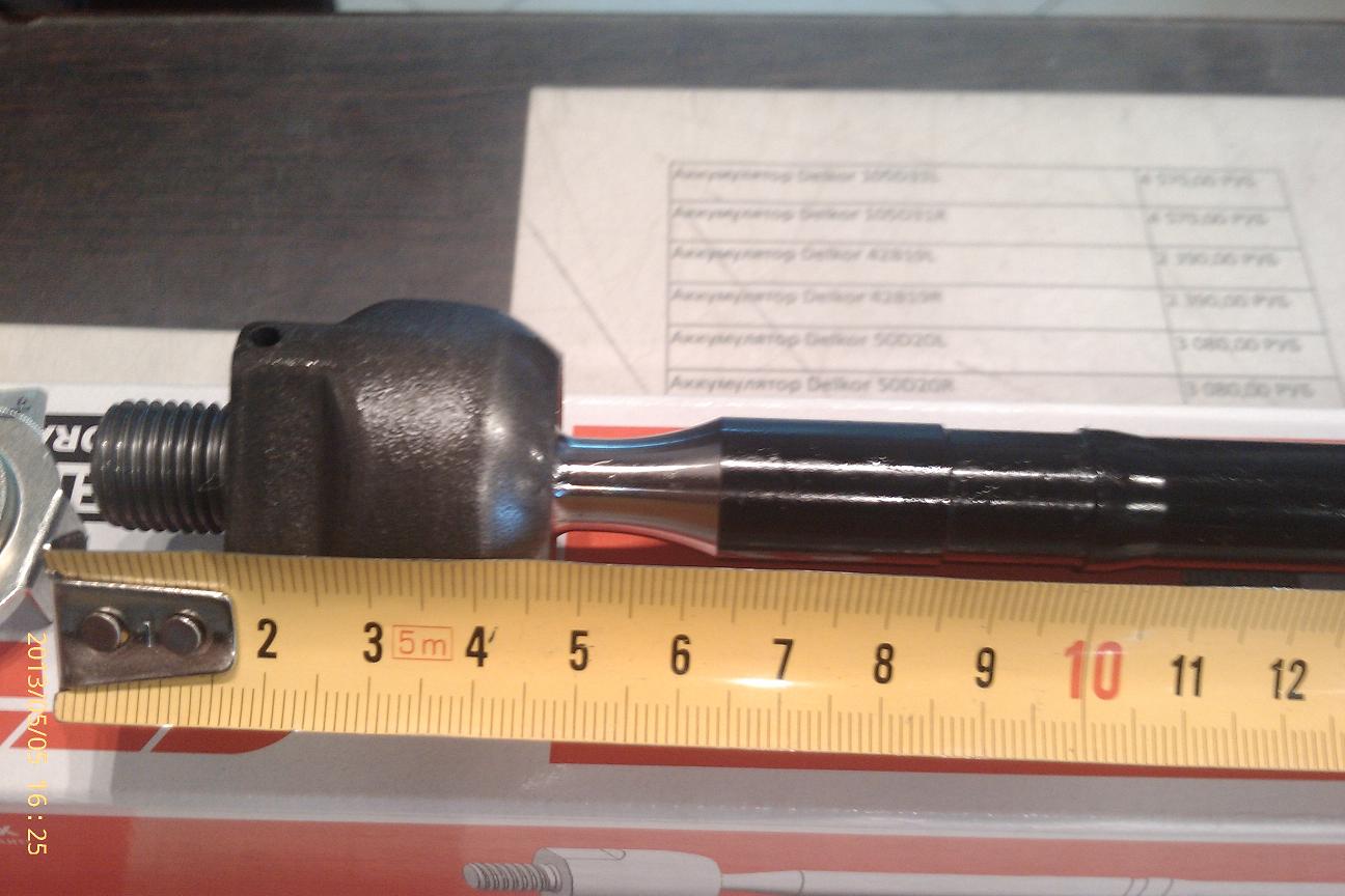

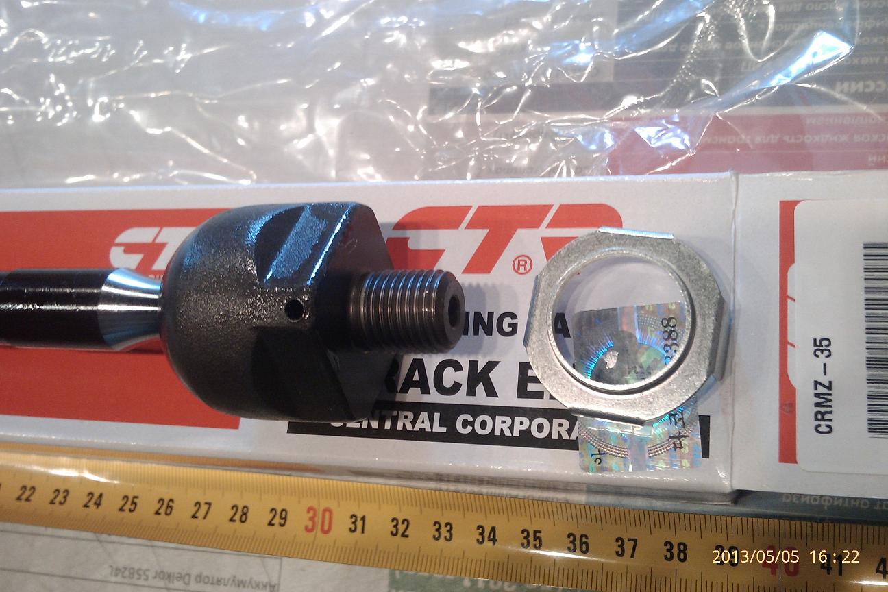

Привет Всем!!! Не увидел замечательную и всем интересную запчасть как РУЛЕВАЯ ТЯГА на Pajero Junior Хочу поделиться номером CTR -CRMZ 35 со сквозным отверстием!!!! Без отверстия CRMZ 34 . Просьба внести в табличку Возможно кому нибудь понадобиться.

СерGun писал(а):Привет Всем!!! Не увидел замечательную и всем интересную запчасть как РУЛЕВАЯ ТЯГА на Pajero Junior Хочу поделиться номером CTR -CRMZ 35 со сквозным отверстием!!!! Без отверстия CRMZ 34 . Просьба внести в табличку Возможно кому нибудь понадобиться.
Это хорошая новость, вот год назад бы её узнать было-бы неплохо, т.к. купил оригинальные.
Сделай фото коробки, самой тяги, если возможно и не в лом.

Хорошо постараюсь сделать и выложить фотки!!!! А вот табличку запускать не надо

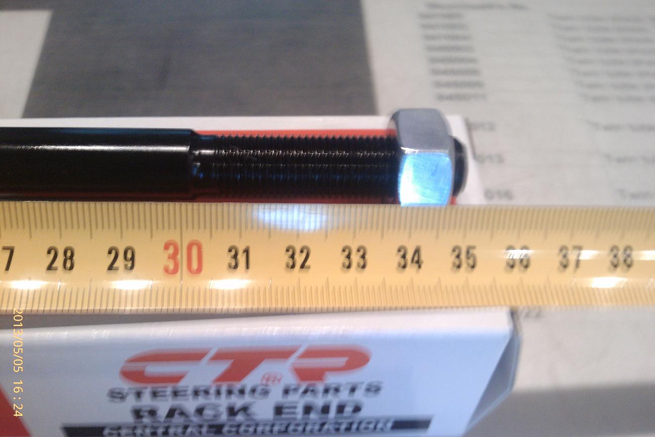

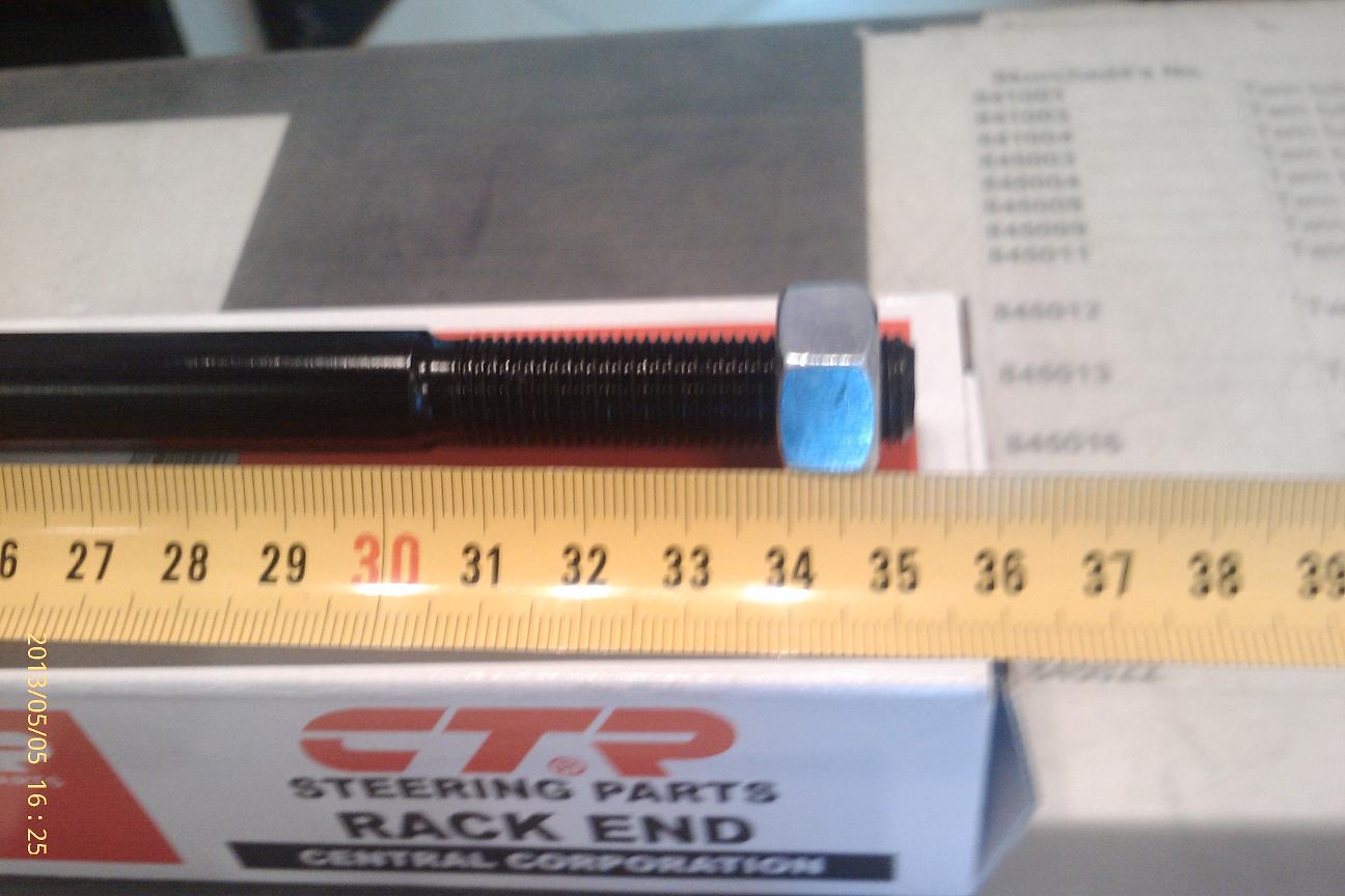

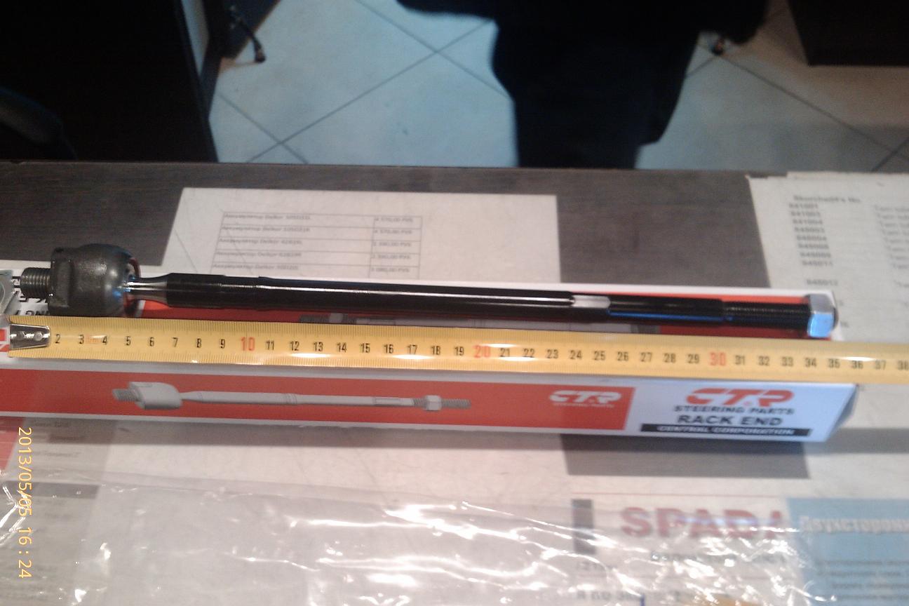

Фото как и обещал:

СерGun, ты их уже ставил на свой джуниор? Зачем некое кольцо, что в комплекте, нужно?

Это стопор. Загибая лепестки предотвращаешь откручивание.
Обычно в оригинале идёт просто круглая шайба. Как работает то что приложили к STR только одному ХВ известно

ViRuZzz писал(а):СерGun, ты их уже ставил на свой джуниор?
Да себе такие уже поставил полет нормальный :*OK*:

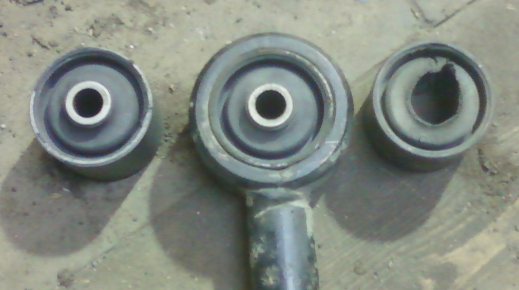

Согласен с Gameszzz, фебестовские сайлентблоки на реактивные тяги подохли через месяц.
Но уже успешно три года отходили все три подушки двигателя того-же фебеста.
Сейчас полиуретановые сайленты от точки опоры на реактивки заказал. Жду.
NitroNN У меня стоят сейчас такие, какие ты смотриш. Там только нужно спилить кое-что (направляющие) на наждаке, и всё. Подробнее в теме по подушки двигателя.

СерGun писал(а):Фото как и обещал:
напиши пожалуйста какие диаметры с обеих сторон
