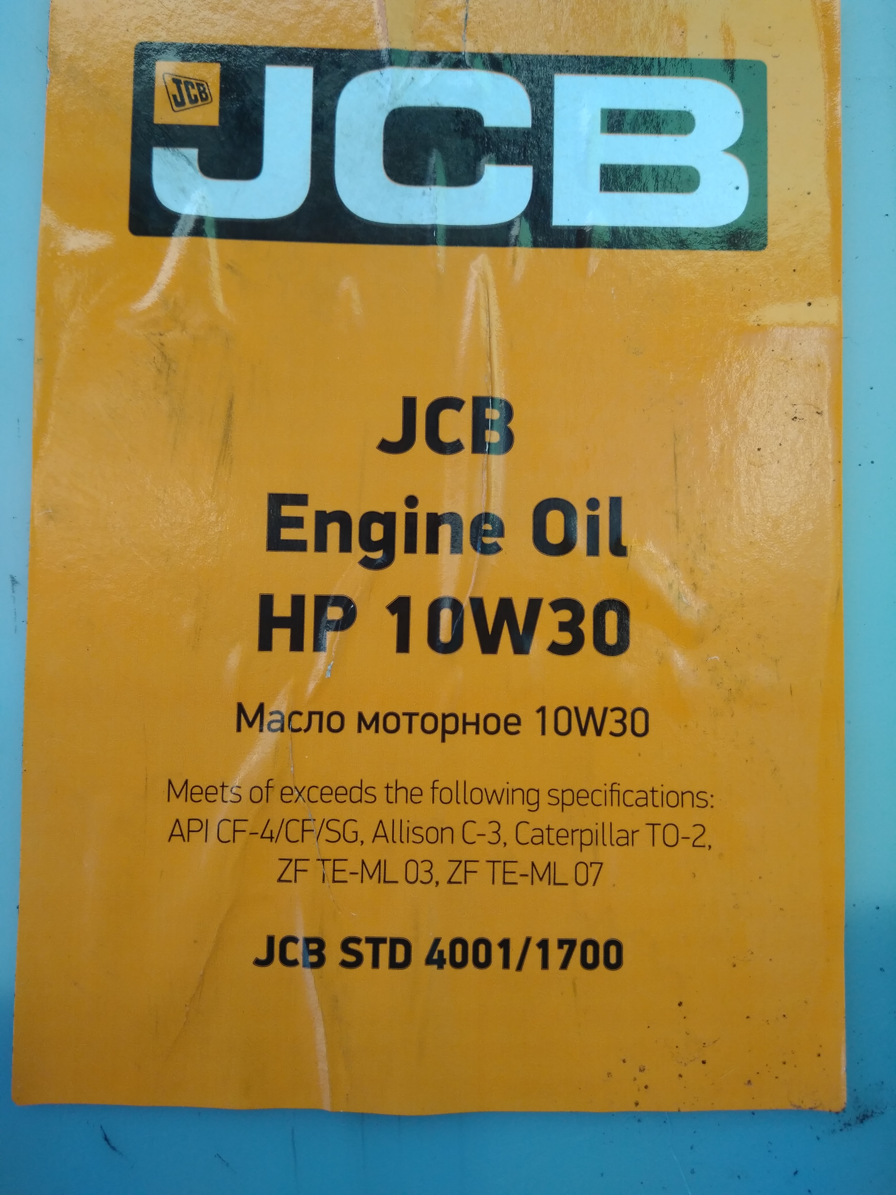

Всем привет! Ну вот и настал повод вернуться к теме масла в 4М40.
А повод такой: досталось от товарища, ну почти за пиво
, довольно большое(ну по моим меркам) к-во масла JCB HP 10W30. Масло оригинальное, в бочке, и стало быть качественное, шло оно в движки дизельгенераторов, моторы там четырехцилиндровые, турбированные, с механическим ТНВД, ну почти все как у нас, только малость помощней. Причем производитель рекомендует это масло к применению и зимой и летом, в нашем климате.
Так вот в связи с этим сам собой напрашивается вопрос: кто что скажет по применению его в 4М40?

Если бы, почти за пиво, по бочке доставалось бы каждому участнику Форума, наверное были бы и ответы.

Я выше писал, на Mobil Delvac MX Extra 10W-40, в -32 не смог завестись.
А JCB HP 10W30 я все-таки залил, и уже проехал 2 ткм, изменений в работе двигателя не замечено. Через механика дилера удалось узнать только то , что масла для JCB делает FUCHS, и больше никакой информации, в сети про него вообще ни слова не нашел. А спрашивая про это масло я имел в виду не отзывы тех кто ездил на нем, понятно что их нет, а как вообще вязкость 10W30 на наших моторах себя ведет, нормально?

В моей практике 10W40 ведет себя адекватно, не замерзало никогда. То, что используете Вы, вполне может быть очень хорошим продуктом, ибо не имеет массового производства/потребления...
