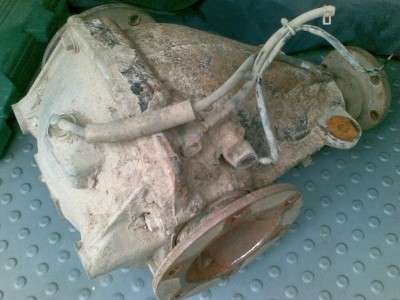

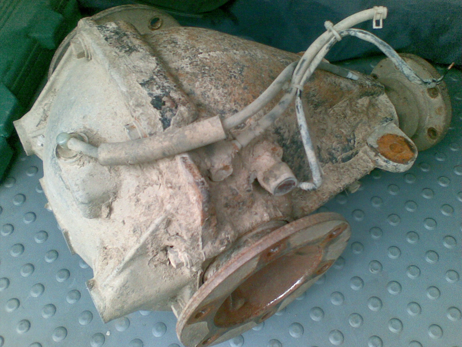

Хочу спросить что за редуктор мне достался, я так понимаю с блокировкой?

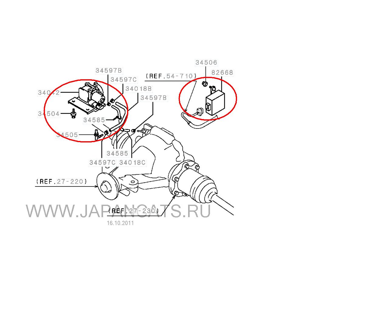

Сообщение Sergei-057 »
И ещё вопрос, я так понял чтобы работала блокировка надо докупить ещё компрессор, блок управления, кнопку и проводку делать?

Sergei-057 писал(а):И ещё вопрос, я так понял чтобы работала блокировка надо докупить ещё компрессор, блок управления, кнопку и проводку делать?
Все правильно, диф с блоком, докупить по списку. А лучше переспросить у тех, от кого достался

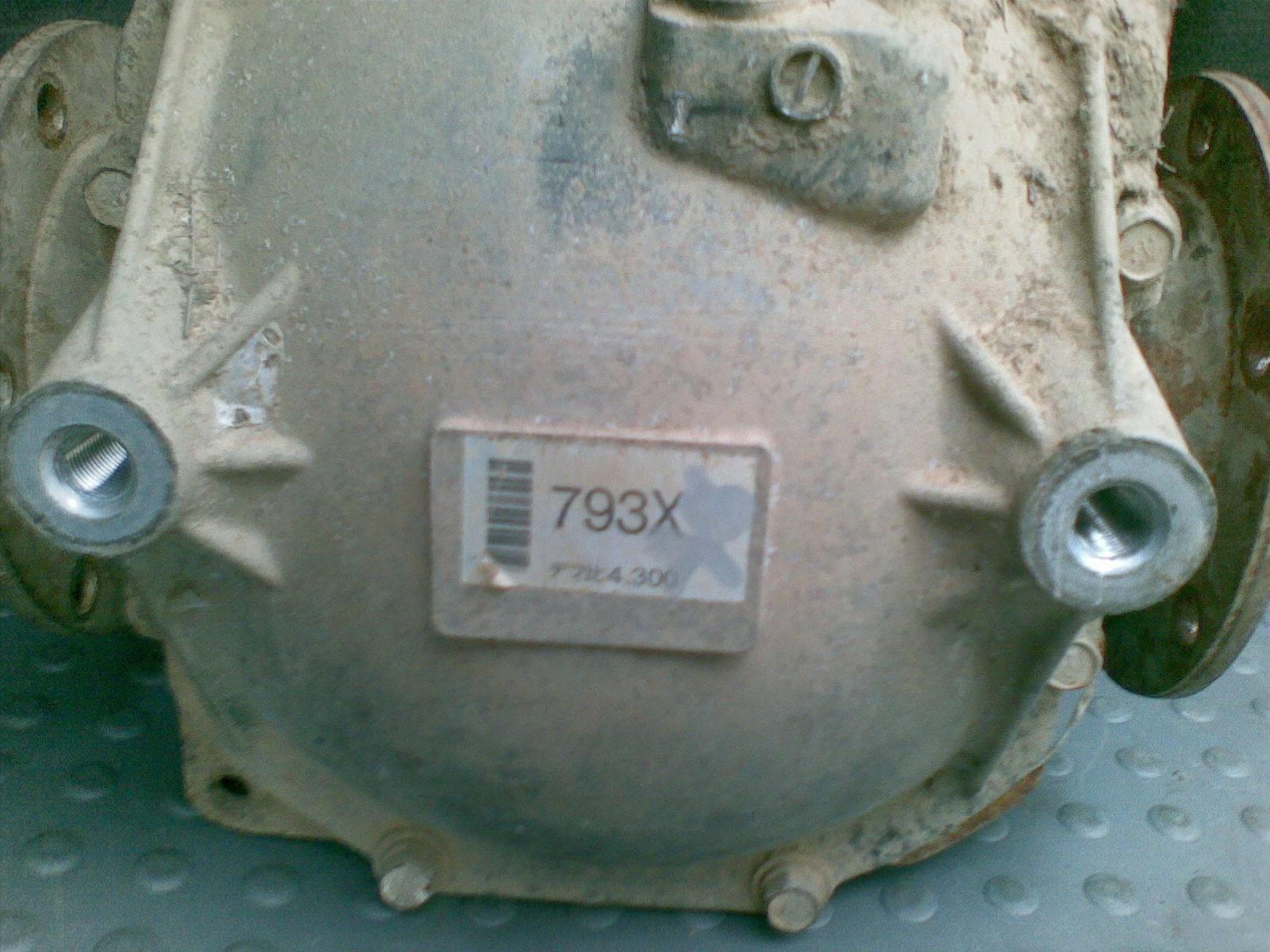

Добрый день всем! Только приобрели третий Паджерик, клавиши R/D lock нету, это печально. Вот теперь не знаю какое масло лить в задний редуктор, LSD он у меня или нет. Через магазин узнал номер моей детальки - 3501A303. По инету искал, нигде чётко не написано какой этой дифф. Может подскажете?

Посмотри сзади на редуктор, там бирочка есть.
Чувствуется, что не просматривал темку, на 8 странице фотка и отверстия, и лейбла есть
