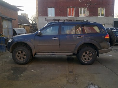

Поставил ОМЕ подвеску

Ребят. На сколько я понимаю, ставя подвеску ОМЕ мы получаем заниженный перед. Как быть? Некоторые ставят проставку под пружину, а есть ли альтернатива в виде более длинной пружины ОМЕ которая подходит к нам на перед

не понял. а почему перед заниженый? По отношению к заду что ли?
если так, то можно ничего не делать. Чтоб машина выровнялась кто то режет заднюю пружину, кто то ставит проставку под переднюю пружину и верхнюю шаровую, кто то бодик делает.
про более длинную переднюю пружину я не слышал. Тоже было бы интересно послушать.

letushev да по отношению к заду. Проставки под пружину кушают ход подвески на отбой и мягкость, от проставок под шарывые - не куда не деться. Так вот я к чему - надо ставить более длинный перед, даст мягкость и ход. Есть ли альтернатива той ОМЕ которая ставиться на перед(тоже ОМЕ), если будет более длинная то ни чего страшного, можно подрезать? Сколько витков на передней пружине? Сколько толщина витка передней пружины?

Вы не правильно представляете себе кинематику передней подвески. В том смысле что и пружины ее кушают.Семнадцатый писал(а):l Проставки под пружину кушают ход подвески на отбой и мягкость

Пружина понятно что кушает, но теже 2см проставки скушают значительно больше чем 2см активной пружины.

На отбой они съедят одинаково. На сжатие - я подозреваю что разницы не будет, отбойник сработает раньше чем пружина (стандартная с проставкой) ляжет виток к витку. Во всяком случае я так себе представляю работу подвески.Семнадцатый писал(а):Пружина понятно что кушает, но теже 2см проставки скушают значительно больше чем 2см активной пружины.

Необходимо уточнять какие пружины ОМЕ ставим назад. В определенных случаях преследуется цель повысить грузоподъемность авто и уменьшить пробиваемость при повышенной грузоподъемности, что компенсирует увеличенную разницу между передом и задом.Семнадцатый писал(а):Ребят. На сколько я понимаю, ставя подвеску ОМЕ мы получаем заниженный перед. Как быть? Некоторые ставят проставку под пружину, а есть ли альтернатива в виде более длинной пружины ОМЕ которая подходит к нам на перед
Если у вас морда без нагрузки и дрыг 2.5 можно успокоиться и ставить комплект OME штатно.
В иных случаях решения индивидуальны.
PS. В твоем случае, ставь комплект и не забивай себе голову несуществующей проблемой

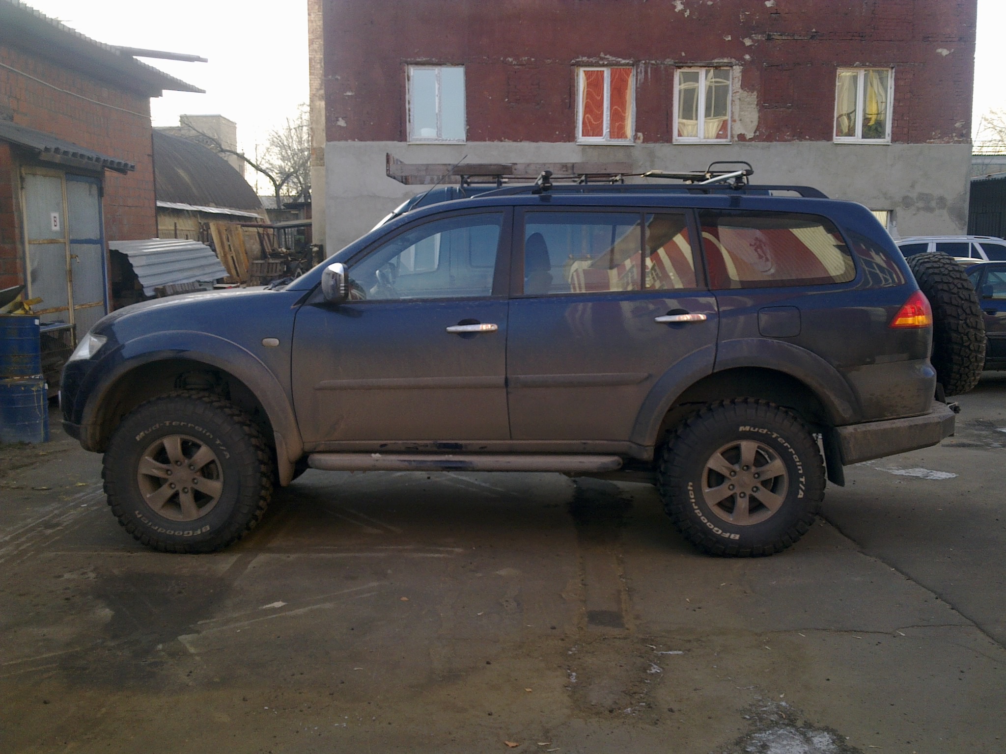

Наконец то измерил:letushev писал(а):Че то я забыл уже про это)))olegro писал(а):letushev, извиняюсь канешна за вопрос, рулетка так и не нашлась?
http://www.pajero4x4.ru/bbs/phpBB2/view ... 9&start=30
Уже положил рулетку и блокнот в куртку. Завтра измерю)))
от центра колеса до арки (пластиковой накладки)
переднее левое 61
переднее правое 60,5
заднее левое 60
заднее правое 60
бак на 3/4 + обычный шмурдяк
задний бампер МШУ с запаской

Читал я блог этого товарища. При пустом багажнике проставками авто будет ровным, но загружаем немного багажник и ... вуаляСемнадцатый писал(а):dials вот смотри, товарищ на драйв2
В общем что нужно сделать с подвеской, что бы машина была ровной, и влезли 33" без подрезки и т.п.? Я на сколько понял, ОМЕ + проставки.

Да, так и происходит.dials писал(а):Читал я блог этого товарища. При пустом багажнике проставками авто будет ровным, но загружаем немного багажник и ... вуаляСемнадцатый писал(а):dials вот смотри, товарищ на драйв2
В общем что нужно сделать с подвеской, что бы машина была ровной, и влезли 33" без подрезки и т.п.? Я на сколько понял, ОМЕ + проставки.Шашечки или ехать?
В выходные загрузил в багажник 450 кг. Зад просел примерно на 2-3 см. перед остался на прежнем уровне. Машина-как самолет на взлете. В принципе, если распределить груз равномерно, то проседание будет примерно одинаковым. Хотя и просевший зад не сильно мешает, если не гнать слишком быстро и не закладывать виражи.
