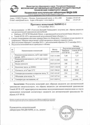

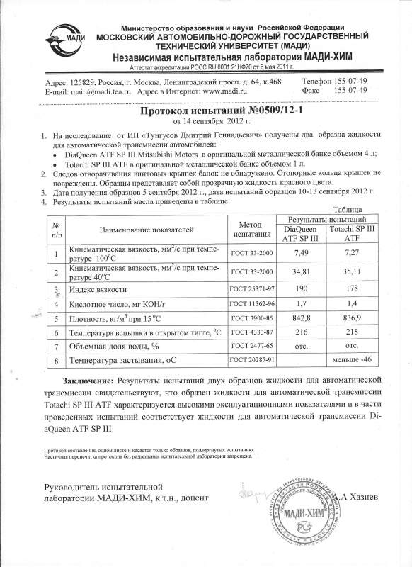

20 тыс. пробега на вот таком масле. Почему? Да, хотя бы, по протоколу испытаний смотрел для отмазки. И по цене приемлемо. Не Хундай, конечно, но и не "рекомендованное", точно.
