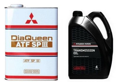

Изображение подскажите такое масло можно залить в АКПП Паджеро-4, 3.0л ?

так это не диаквин, так вообще тотачи можно залить, вроде дешевле даже выйдет.
да и оригинал стоит на 300р дороже, стоит ли овчинка выделки?
alexandr nevskiy писал(а):Изображение подскажите такое масло можно залить в АКПП Паджеро-4, 3.0л ?
я бы все-таки посоветовал залить оригинальное масло в металлической канистре диаквин атф сп3. как минимум для душевного спокойствия.

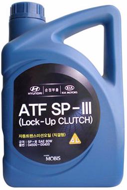

Подскажите.
Авто Pajero-IV, 2011 года, АКПП с щупом. Тоесть жидкость должна быть ATF SPIII, именно её и заливали последний раз в Рольф СПБ!
Если руководствоваться вот этой статьёй - https://www.drive2.ru/b/8395/ , понятно что это не инструкция к действию, а просто размышления, но размышления вроде верные и написано всё грамотно...
Так же на оил клубе выевляно что корейские масла для КИО/Хенда ATF SP3 (предположительно производства Нипон-Енос) очень высокого качества и обходят многие именитые бренды ГСМ, при этом качество самой продукции Енос из свободной продажи удовлетворительного качества (имеет разбег от партии).
...напрашивается вопрос.
Кто нибудь использовал на подобных АКПП в Pajero-IV масло HYUNDAI/KIA - 0450000400?
Вместо всем известного 4024610 и ему аналогичного MZ320160.
Понятно, что сейчас многие напишут, что конечно можно использовать "это же ATF SPIII"! Но интересует "живой" пример использования данного масла, как отразилось на АКП, сколько проехали и вообще какие ощущения? Просто есть возможность купить это масло, так скажем "подешевле", а производитель (ну или продавец, тут не особо важно) заявляет, что масло MITSUBISHI ATF SP-III - синтетическое, а масло Hyundai ATF SP-III - полусинтетическое! Вот как быть, не знаю!?
Кто использовал отпишитесь пжст!
Спасибо.
И ещё вопрос, не в тему немного, что конкретно стоит использовать и в каком объёме в РК и перед. и зад. мостах на П4? Пока поиском не нашел конкретики, направьте ссылочкой пжст, да и в ТехДоке по 3.0 (6G72) никакой информации нет, но ищу...
Спасибо ещё раз.

Zjablik
DenVer писал(а):Кроилово может привести к попадалову.
Кроилово то да. Но масло то всётаки одинаковое, единственное что настораживает это синтетическое/полусинтетическое!? Может быть, что это опечатка в описании на сайте?
http://www.exist.ru/Catalog/Goods/7/303/0E006CF4 / https://www.oem-oil.com/transmissionnoe ... p-iii.html
http://www.exist.ru/Catalog/Goods/7/303/DF006E24 / https://www.oem-oil.com/transmissionnoe ... onija.html
Интересует всётаки живой пример использования именно на П4! Не уж то никто не использовал? :;-):
Хотя сам начинаю склоняться всё больше к оригиналу...

Лей оригинал, смысл этих экспериментов, экономия пару-тройку рублей :*DONT_KNOW*:

moonchild
Zjablik писал(а):
А.Димыч писал(а): Но тем не менее, если кто использовал масло HYUNDAI/KIA отзовитесь (отпишитесь), просто интересно для самого себя так сказать.
Залил...езжу.

Да тут есть несколько таких кандидатов: "залил-езжу", а так же есть несколько примеров: "залил- пиндец коробке". Как показала практика, то залитые не оригинальных масел лотерея и приводит к разным результатам, залитие оригинала- стабильная работа. Есть желание поэкспериментировать и сэкономить- действуй!)))

DenVer писал(а):Да тут есть несколько таких кандидатов: "залил-езжу",
выбор масел чистой группы SPIII не так многочисленен: Mitsubishi, Huyndai/KIA, ZIC, GPN G-Drive, Ravenol, Mannol, Totachi.
Лично у меня к первым трем доверие 100%, G-Drive Far East - доверяю на 90-95 %...а вот остальные под вопросом. У Равенола путаница в допусках, а по последним и так очевидно.

20 тыс. пробега на вот таком масле. Почему? Да, хотя бы, по протоколу испытаний смотрел для отмазки. И по цене приемлемо. Не Хундай, конечно, но и не "рекомендованное", точно.

Да оригинал, оригинал надо лить. Я уж точно к этому пришел. Хотя и не менял пока.
