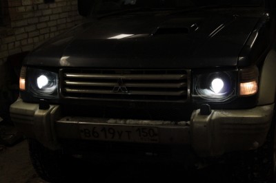

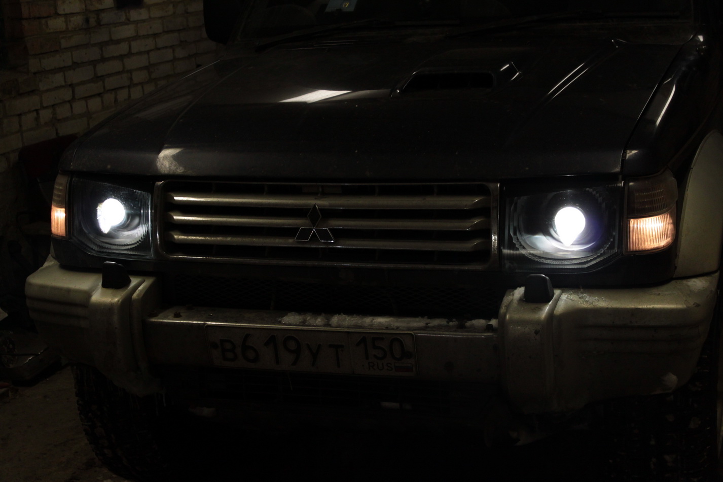

Re: Линзуем паджерики (улучшение головного света)
примерно вот так
ночью пробовал уже?КДВ писал(а):примерно вот так
Пробовал, нравится очень, только регулировал на глаз, не могу найти ровную площадку, везде лед и снег, надо бы в цех какой загнать. Такое впечатление, что СТГ близко слишком, метров 20.
красиво получилось!
