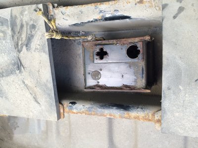

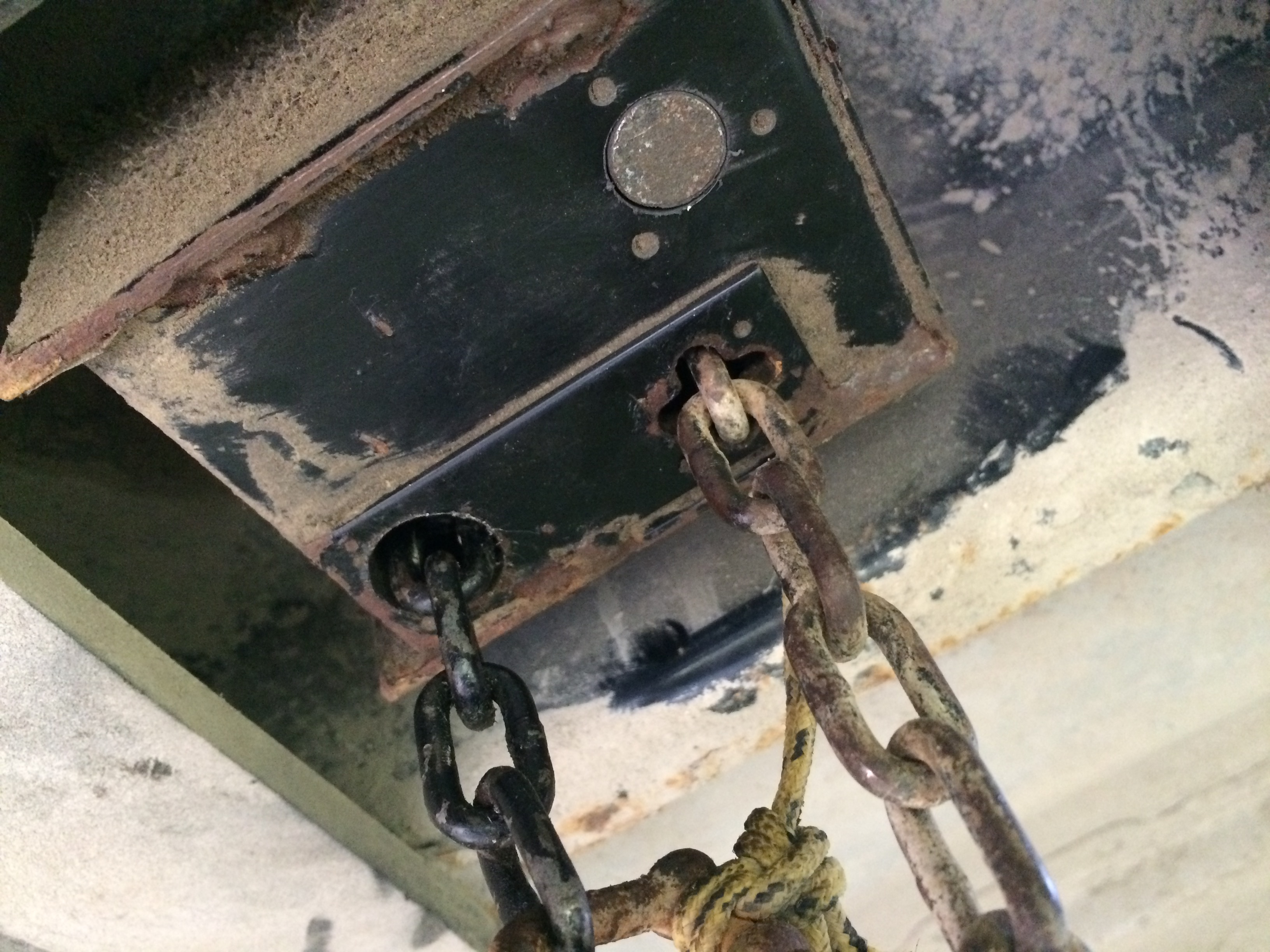

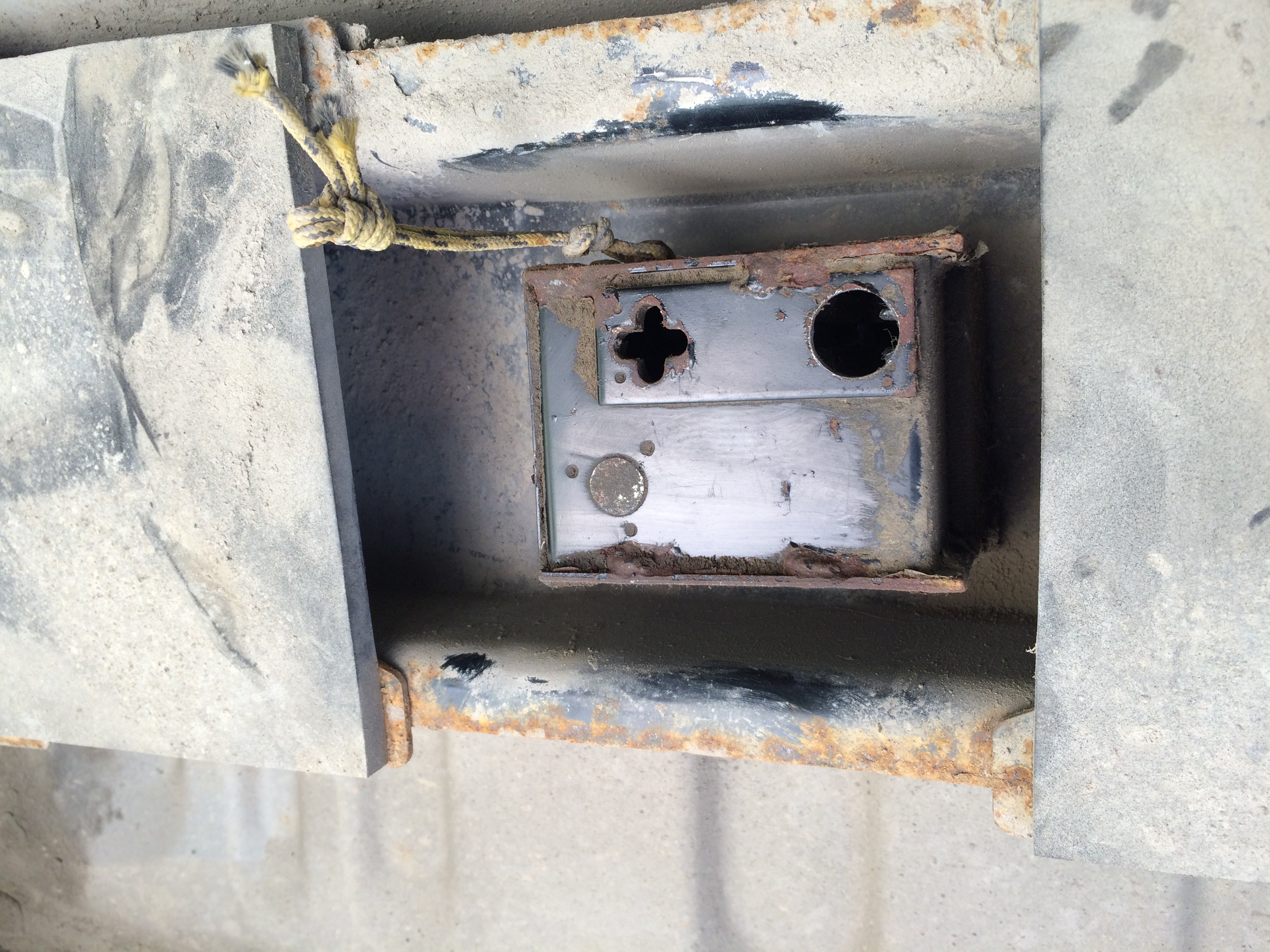

Подниму тему
Снимал прицепное на покрасить, опускал запаску, при поднятии цепь закусывает. У свободного конца цепи нахватает противовеса и внутри лебедки перед крестообразным выходом звенья собираются, начинается клин, приходится нырять рукой между запаской и траверсой подтягивать свободный хвост. После выхода полтора десятка звеньев веса достаточно для противовеса
Крестообразный выход рассверлил бором без снятия механизма, опилки извлёк магнитом.
Поднял, опустил раз 5. Пока работает))))

А веревка для обеспечения извлечения запаски из под авты?
- Mark69
- Сообщения: 2252
- Откуда: Екатеринбург
- Благодарил (а): 178 раз
- Поблагодарили: 250 раз
Re: закусывает цепь лебедки запасного колеса
Для поддержки штанов
чтоб свободный хвост цепи не волочился как у бензовоза

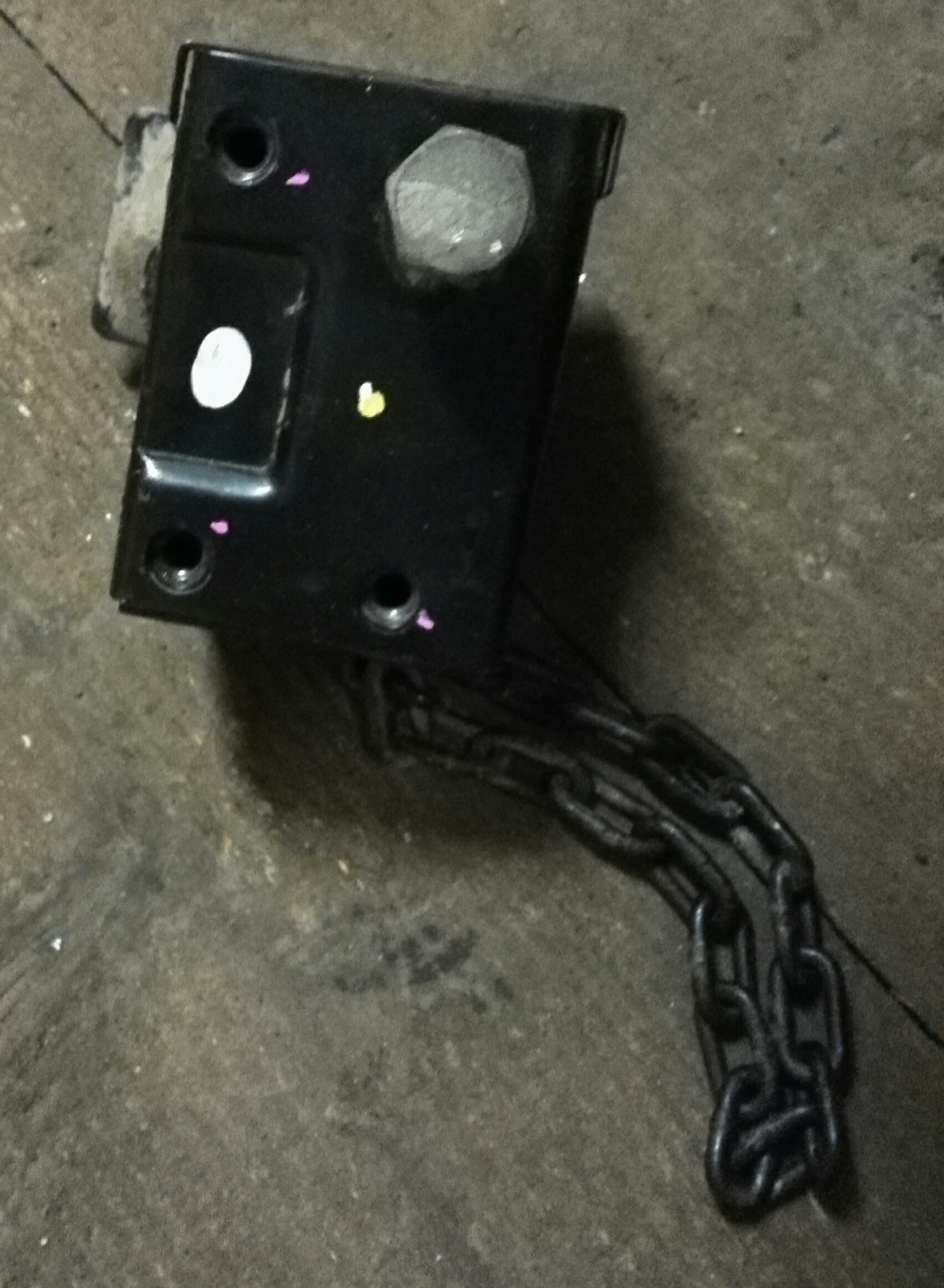

Посадил барабан с цепочкой на ось от старого велика (кажется Орленок). Поднимает-опускает как по маслу.

Фото в студию - хочется перенять передовой опыт.LeonK писал(а):Посадил барабан с цепочкой на ось от старого велика (кажется Орленок). Поднимает-опускает как по маслу.
