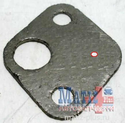

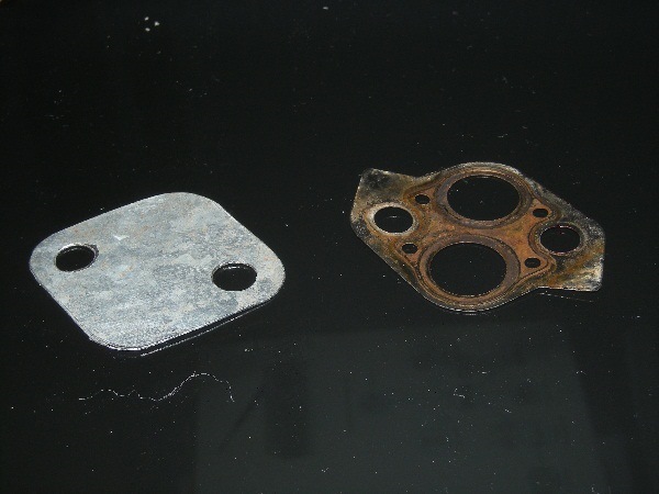

Кстати, нашел интересную инфу...
На машинах без EGR (например некоторые Спорты k90) используется заглушка вместо актуатора EGR.
Имеет она код MD 103510. Может кому пригодится для глушения... (можно засадить под клапан)

Интересный момент...
Поставил из любопытства заглушку EGR с малюсенькой дырочкой. Чтобы выхлоп как бы "попадал", но при этом попадал в очень несущественных количествах.
Поимел ошибку 0400 (неисправность системы рециркуляции отработанных газов).
Вот интересно - он вообще как определяет, что EGR заглушен? Неужели какое-то давление меряет и моей дырочки недостаточно для уравновешивания? )))

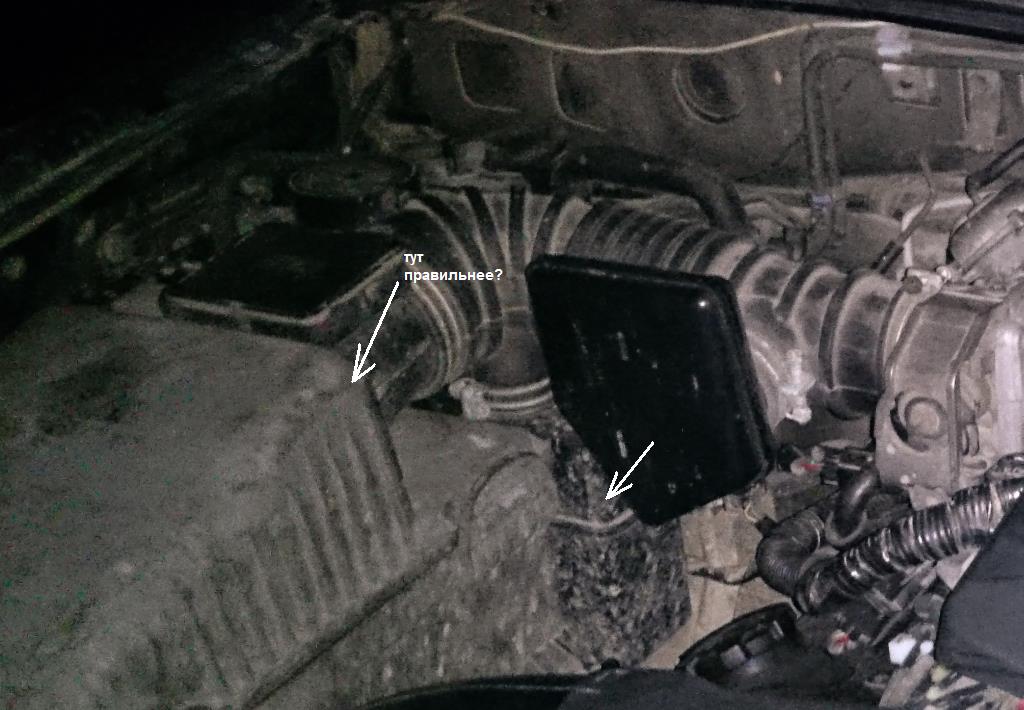

Дурацкая мысль тут пришла...
Так если он контролирует это дело расходом воздуха, а мы не хотим засорять впуск - дать ему воздух вместо выхлопа? Правда, не понятно, беднит ли он впрыск при открытом EGR, но скорее всего вряд ли это существенно отразится на тяге мотора.
1. закрываем доступ от выхлопа под клапаном заглушкой
2. в самом клапане сверлим дырку, врезаем штуцер (со стороны где поступал выхлоп)
3. вешаем через трубочку маленький воздушный фильтр (а можно даже дотянуть до воздухана перед MAFом)
Получается, что он через этот клапан начинает подавать не выхлоп, а чистый воздух
Как вам мой план?
Пусть когда хочет - сосет чистый воздух, а не выхлоп.
Как вам мой план?

- SmoAG
- Сообщения: 7842
- Двигатель:: 4m41
- Откуда: Воронеж
- Откуда: Воронеж
- Благодарил (а): 99 раз
- Поблагодарили: 541 раз
Re: КЛАПАН ЕГР
Проблема будет в том что разряжение в колекторе будет недостаточным для подсоса воздуха, так как выхлоп идет то под давлением и вы получите тем самым неконтролируемый подсос воздуха и проблемы связанные с ним

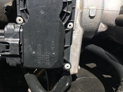

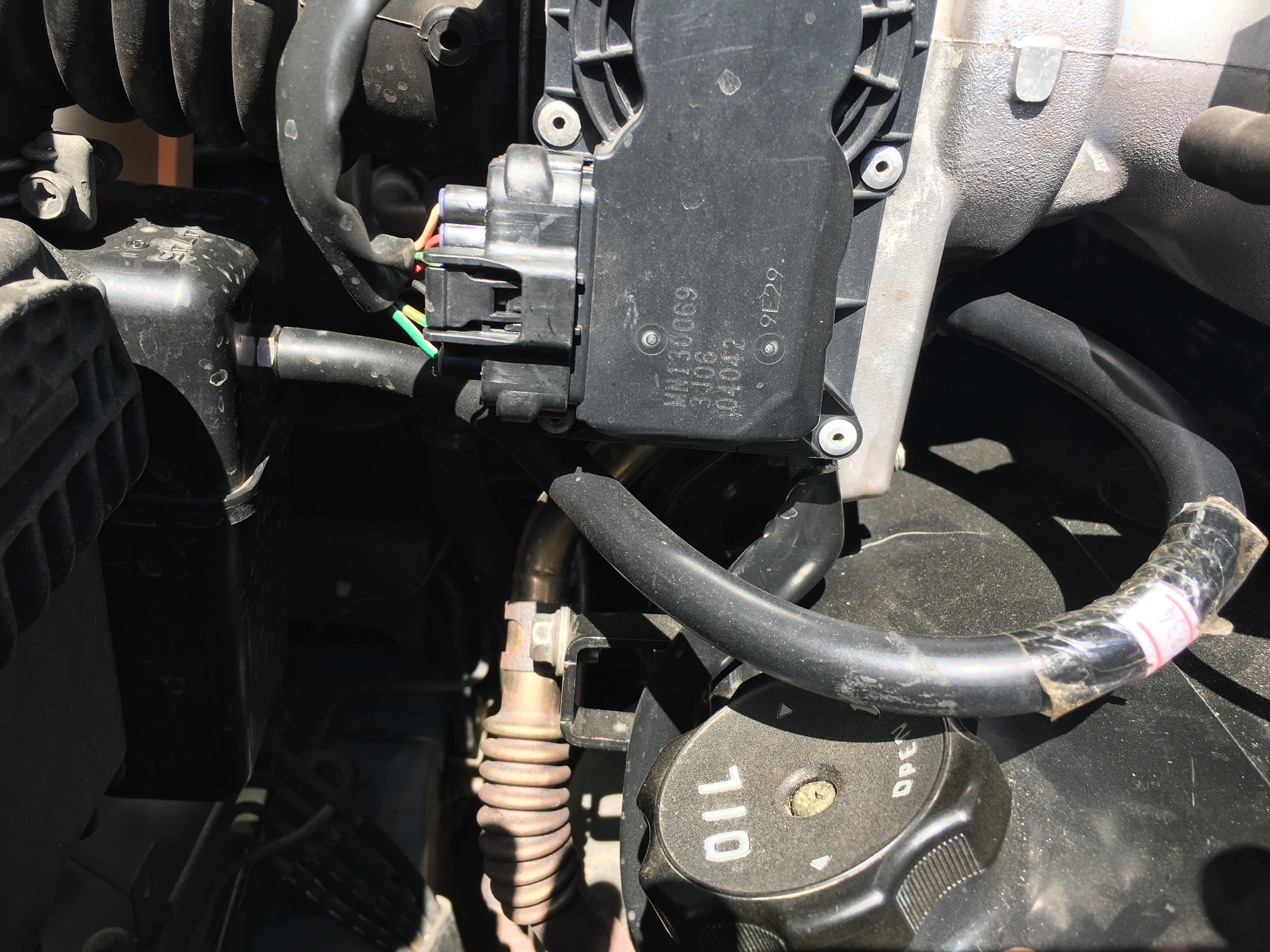

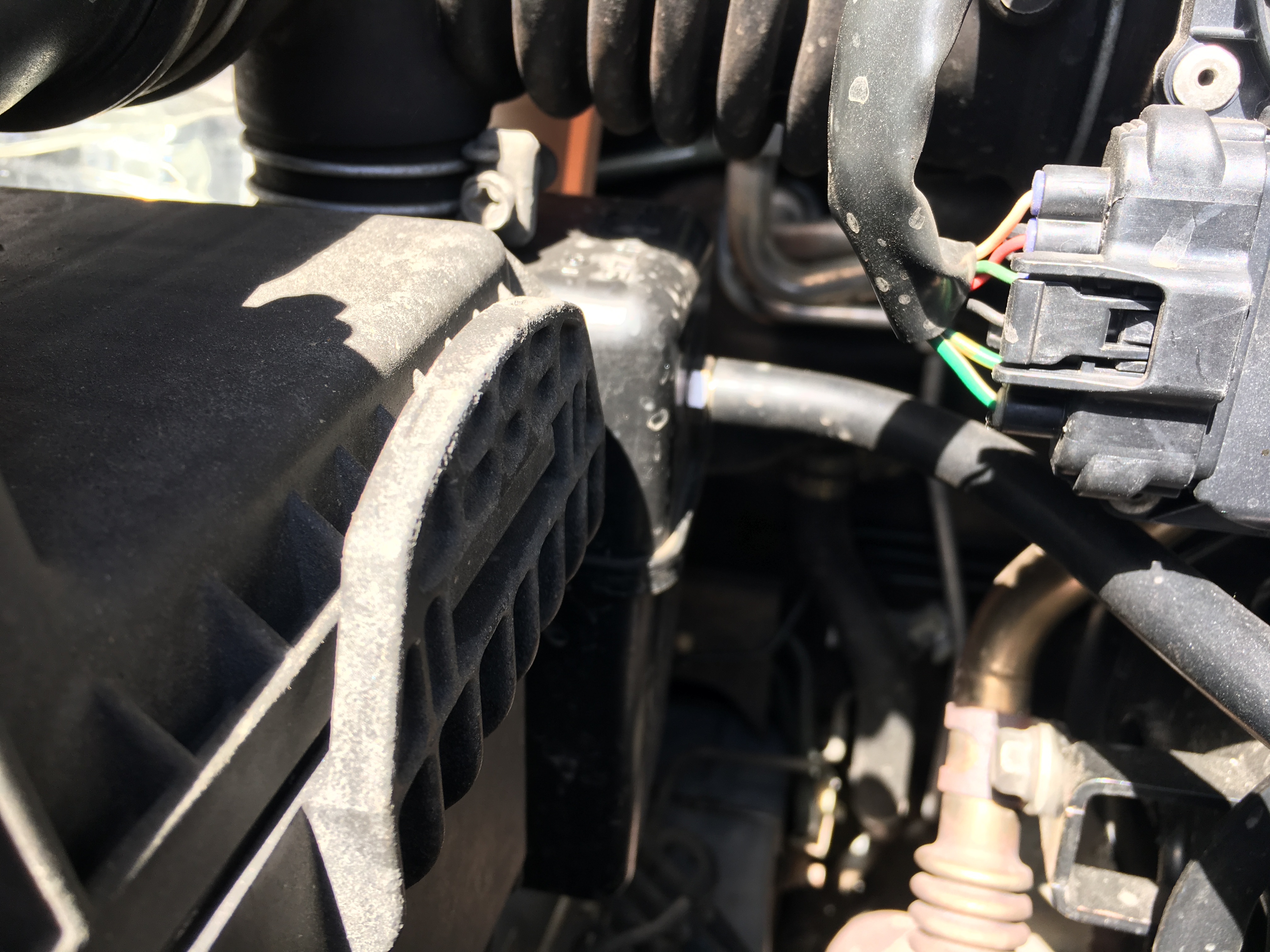

ROMAN7208
- Сообщения: 11
- Зарегистрирован: 27 июн 2017, 11:38
- Двигатель:: 3.8 Л.
- Мой автомобиль(и):: МОНТЕРО 3
- Откуда: МОСКВА
- Поблагодарили: 3 раза
Re: КЛАПАН ЕГР
Я У СЕБЯ КАК ДВЕ НЕДЕЛИ СДЕЛАП ОБМАНКУ НА 3.8. БЕЗ СНЯТИЯ КОЛЛЕКТОРА.СВЕРЛОМ НА ШЕСТЬ.ПОЛЕТ НОРМ.
- hc2hunter
- Сообщения: 7278
- Двигатель:: 6G74 MPI
- Откуда: Смоленск
- Благодарил (а): 489 раз
- Поблагодарили: 466 раз
Re: КЛАПАН ЕГР
У вас кажется EGR выполнен вроде в виде шагового двигателя и управляется не разрежением, а электронно? Тогда все немного не так...
Во всяком случае по-моему на Pajero-3 именно так сделано.
В любом случае, отметили ли вы какие-то изменения в работе мотора?
- hc2hunter
- Сообщения: 7278
- Откуда: Смоленск
Re: КЛАПАН ЕГР
Штуцеры брали под трубочку внутр.диаметром на 6 мм ?
Кстати, вы получается включили трубку уже после MAF ? Выходит он считает воздух уже вместе с попавшим мимо EGR.
Как раз выше обсуждали, что наверное это ошибочный подход. Не выскочила ошибка никакая ?
ROMAN7208
- Сообщения: 11
- Откуда: МОСКВА
Re: КЛАПАН ЕГР
ПЕРЕЛОПАТИЛ ВСЕ ФОРУМЫ.СНАЧАЛО ЗАГЛУШИЛ ТРУБКУ ОШИБКА ВЫСКАКИВАЛА ПО ОТРАБОТАННЫМ ГАЗАМ КАК НАЖИМАЕШЬ НА ГАЗУЛЬКУ. СДЕЛАЛ КАК ОПИСАЛИ НА ОДНОМ ИЗ ФОРУМОВ И ВСЕ.РАДУЮСЬ.КСТАТИ ДЕЛАП ЧЕЛОВЕК НА 3.0 МОНТЕРЕ СПОРТ.
ROMAN7208
- Сообщения: 11
- Откуда: МОСКВА
Re: КЛАПАН ЕГР
ШТУЦИРА СТАВТЕ ЛЮБЫЕ БЕЗ ФАНАТИЗМА. Я ПОСТАВИЛ НА ШЕСТЬ. ЧЕЛОВЕК СТАВИЛ НА ВОСЕМЬ.ПРОБЛЕМ НЕТ.
