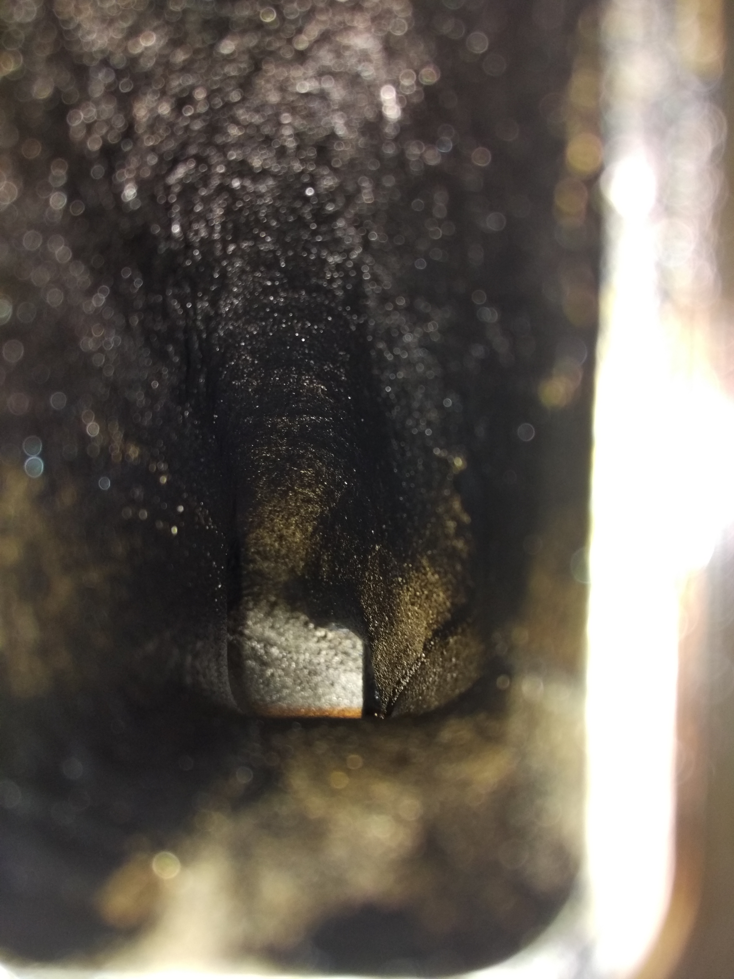

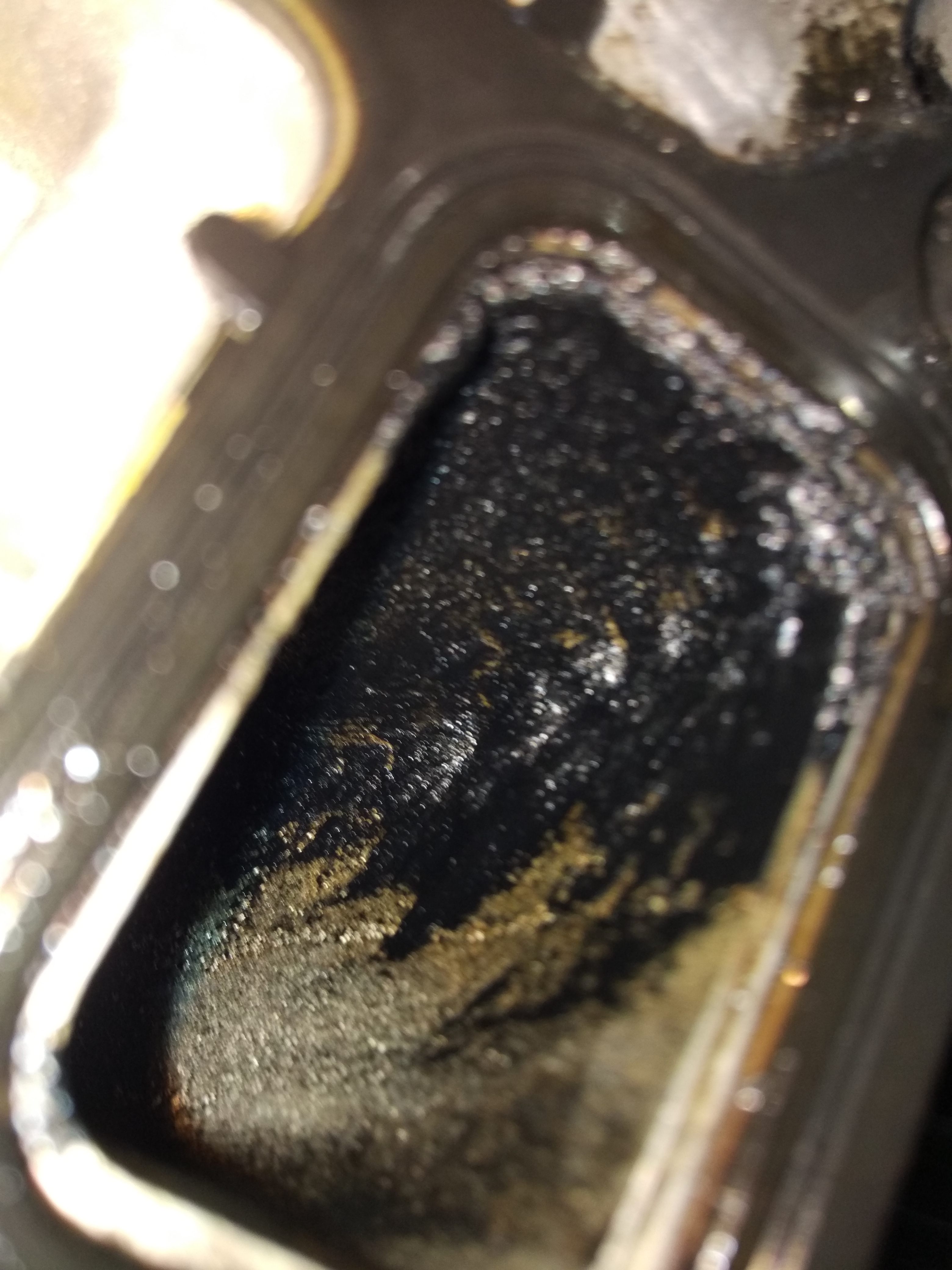

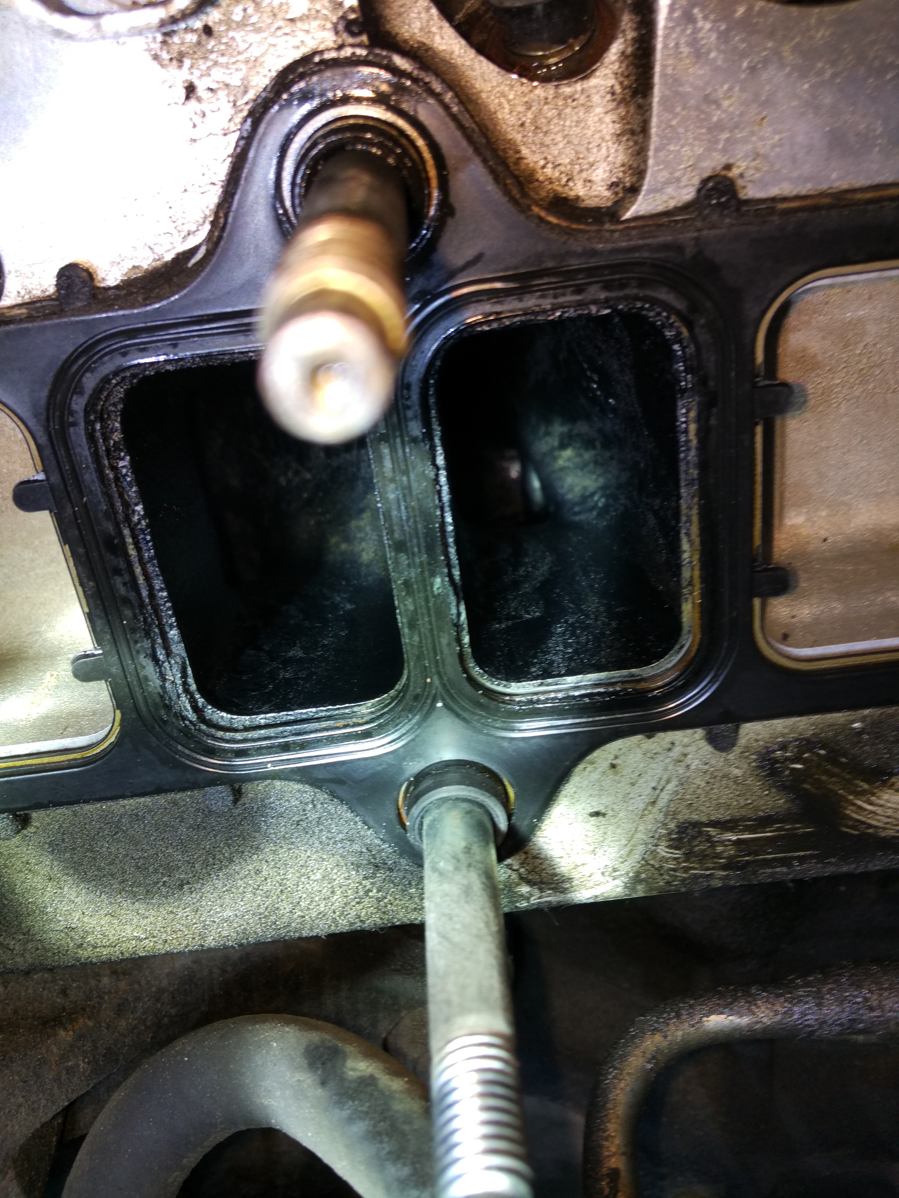

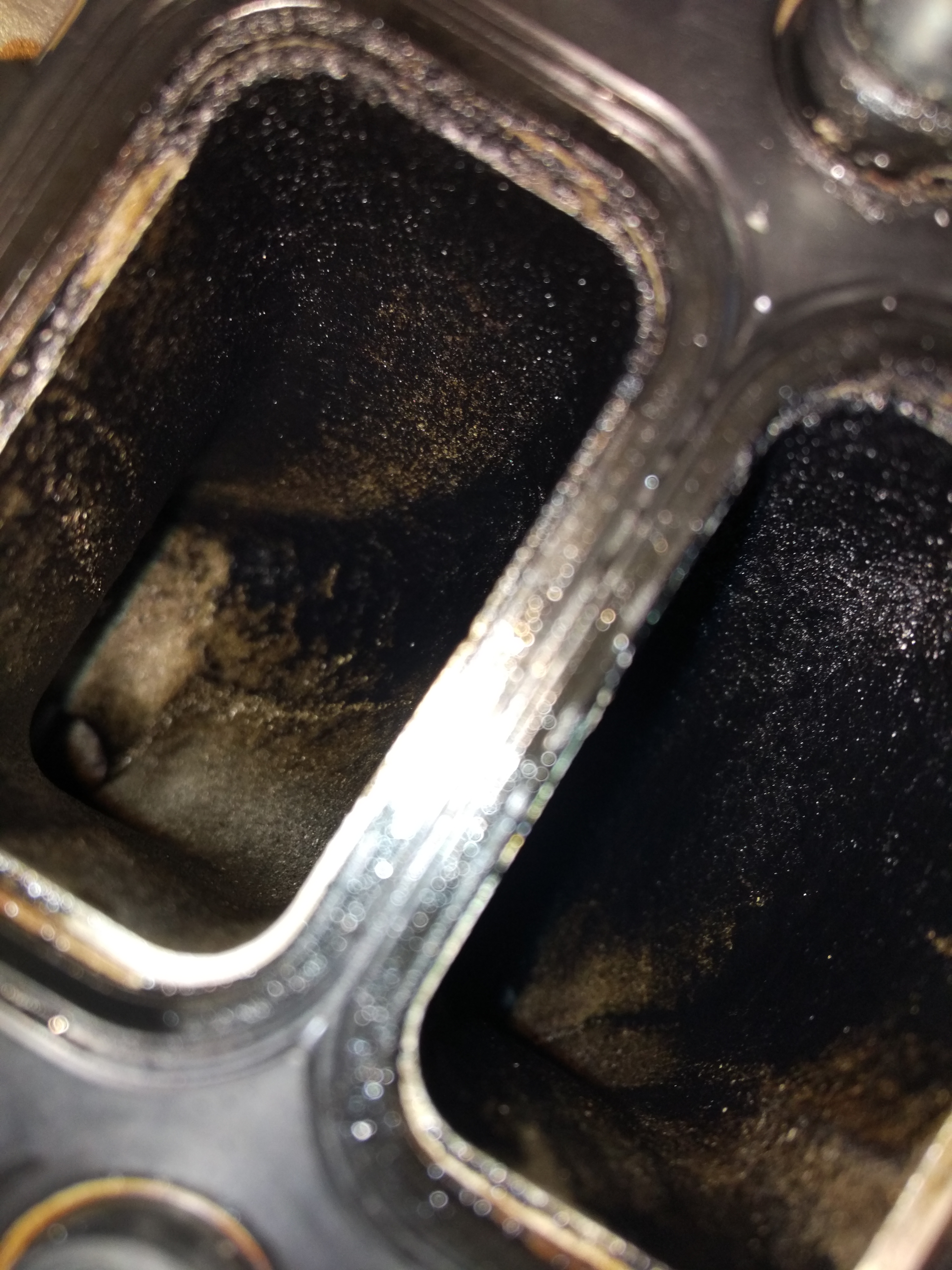

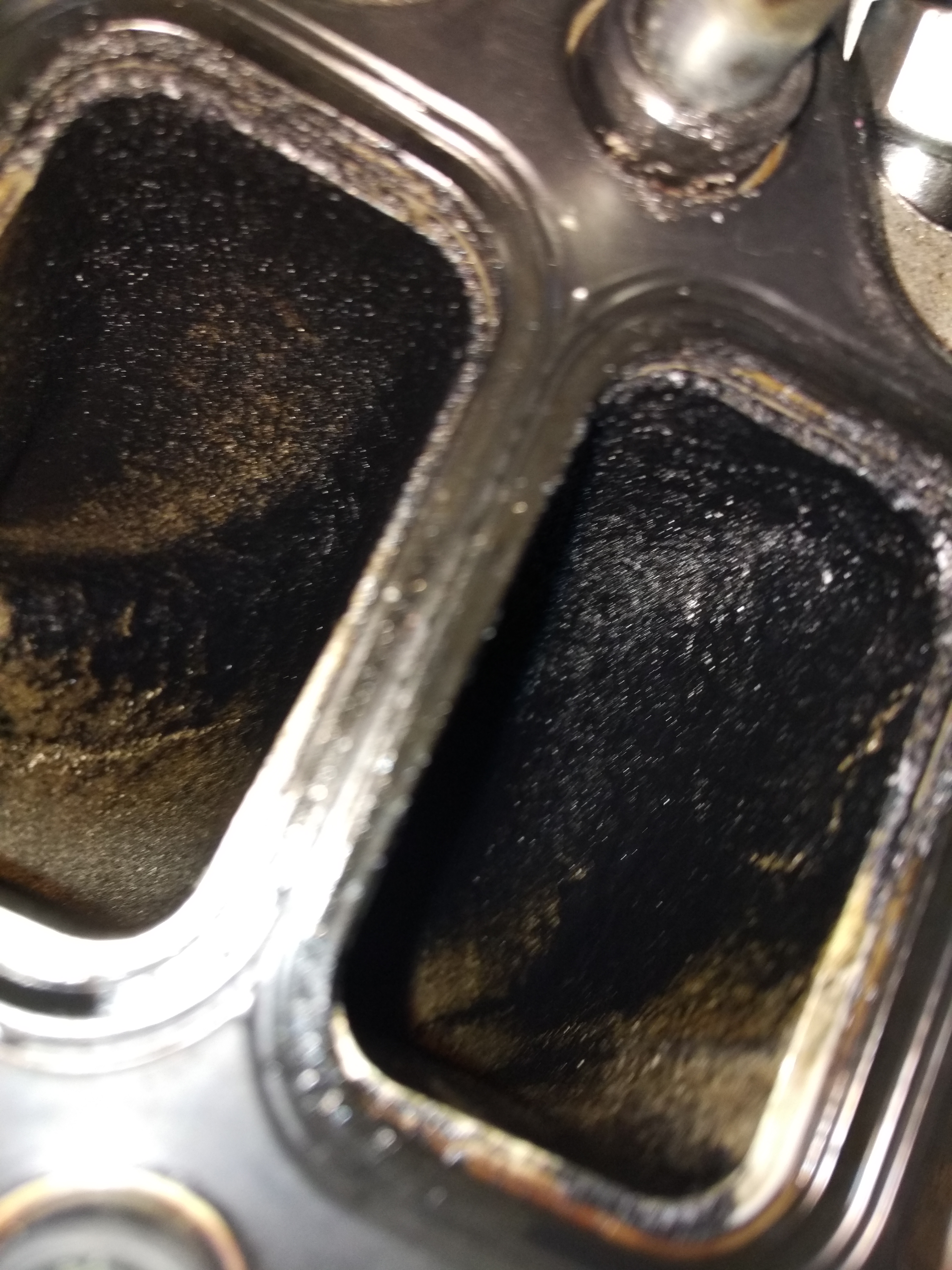

Всем привет! Выдалось немного свободного времени, решил поменять прокладку впускного коллектора! Т.к. 30-40ткм ранее, уже снимал "впускной",(для чистки, как оказалось зря!=)но по своей "лени" и "нетерпеливости", решил оставить старую прокладку, за что и поплатился, течью масла!(не критично, но напрягало=). Вот пару фоток, что произошло за эти 30-ткм. Маслице во впуске, присутствует и судя по фото, потихоньку вымывает "гуталин"! Напомню, авто до 180ткм, эксплуатировалась с ЕГР, после ЕГР был "заглушен"! Вопрос, можно ли чем-нибудь, побрызгать и отмыть остатки грязи в "каналах головки"? Или не стоит?

у Ликви моли была такая штука, но тут лучше временем, а то не дай бог че большое отскочит, может и не переживать.
А так практика показывает, что время потихонечку оттираеть все это, при этом бес последствий.

Re: 4M41 снятие впускного коллектора (фотоотчет)
Так-то, особо эта грязь, меня не пугает, просто на фото не видно, но на клапанах, имеются "козявки" данной гадости, вот их бы растворить! Но опять же, пугает, что в цилиндры попадёт химия, выветрится не успеет и при запуске-"Привет"!SmoAG писал(а):у Ликви моли была такая штука, но тут лучше временем, а то не дай бог че большое отскочит, может и не переживать.
Есть химия -"Ликви Моли", а есть химия -"Время", вот ей наверно и воспользуюсь

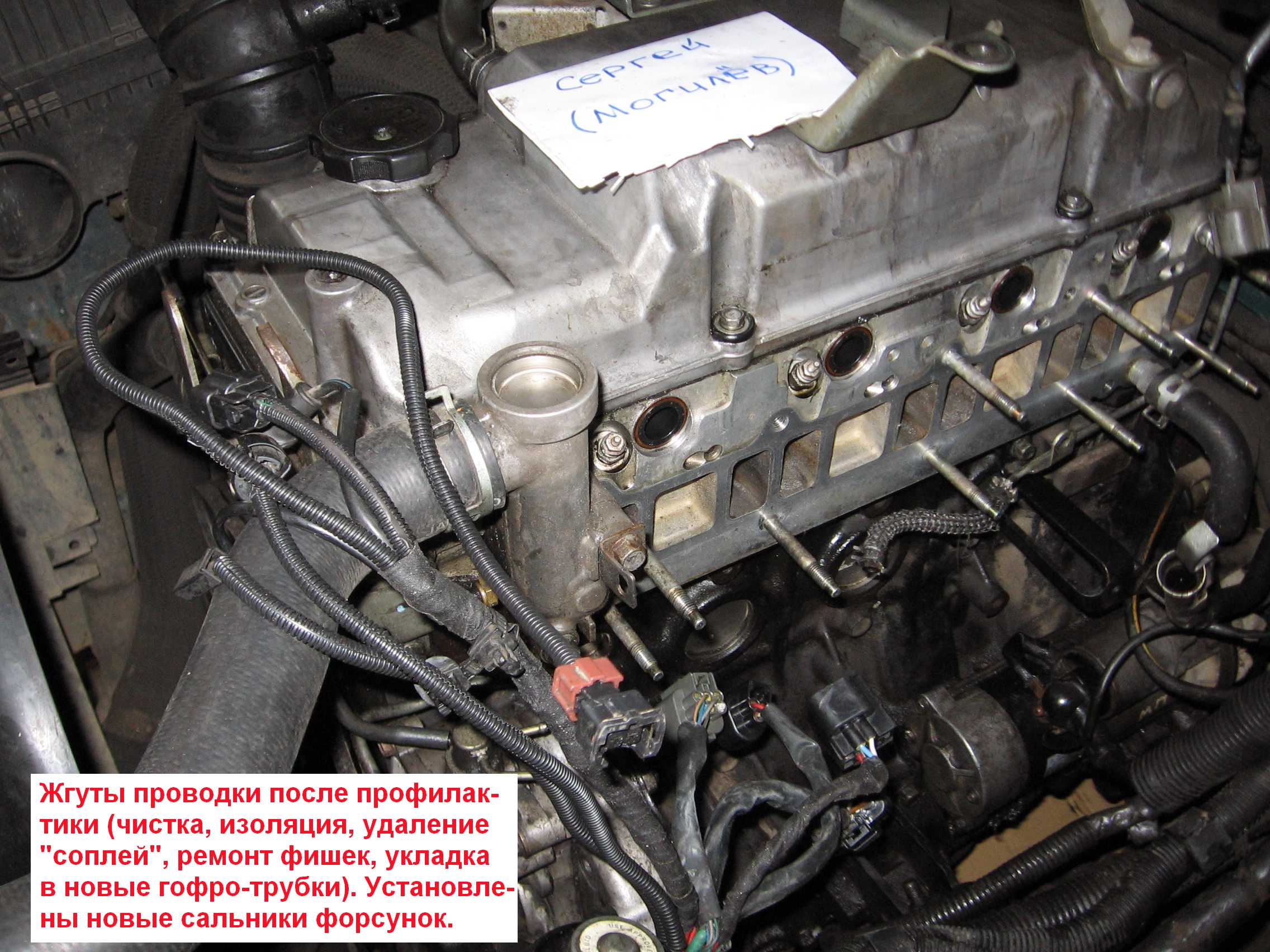

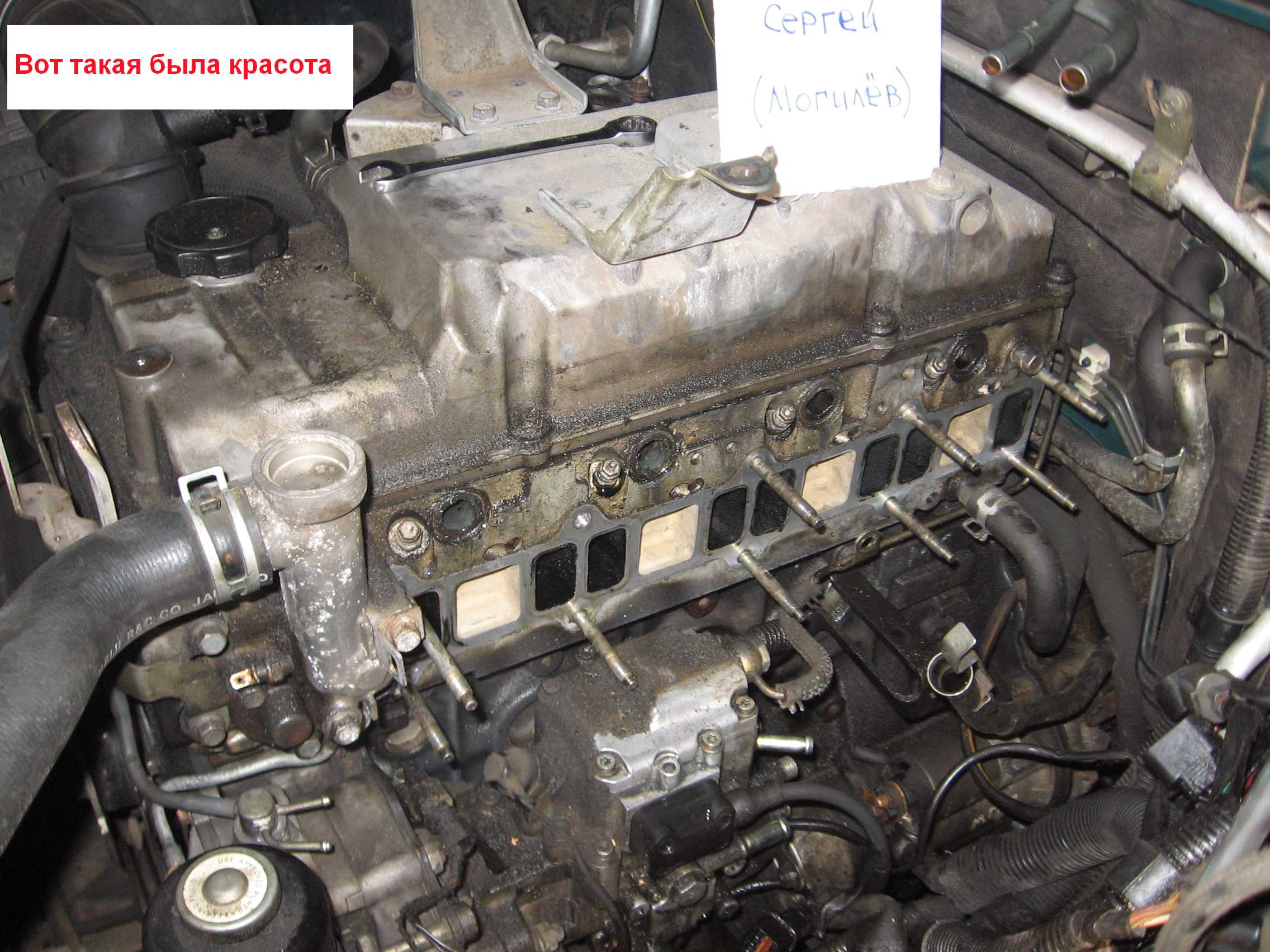

Фото "до": Фото "после": А на вопрос "зачем оно надо", отвечу так. Чистота - это залог здоровья не только человеков, но и старых самоваров, на которых эти человеки ездят.
