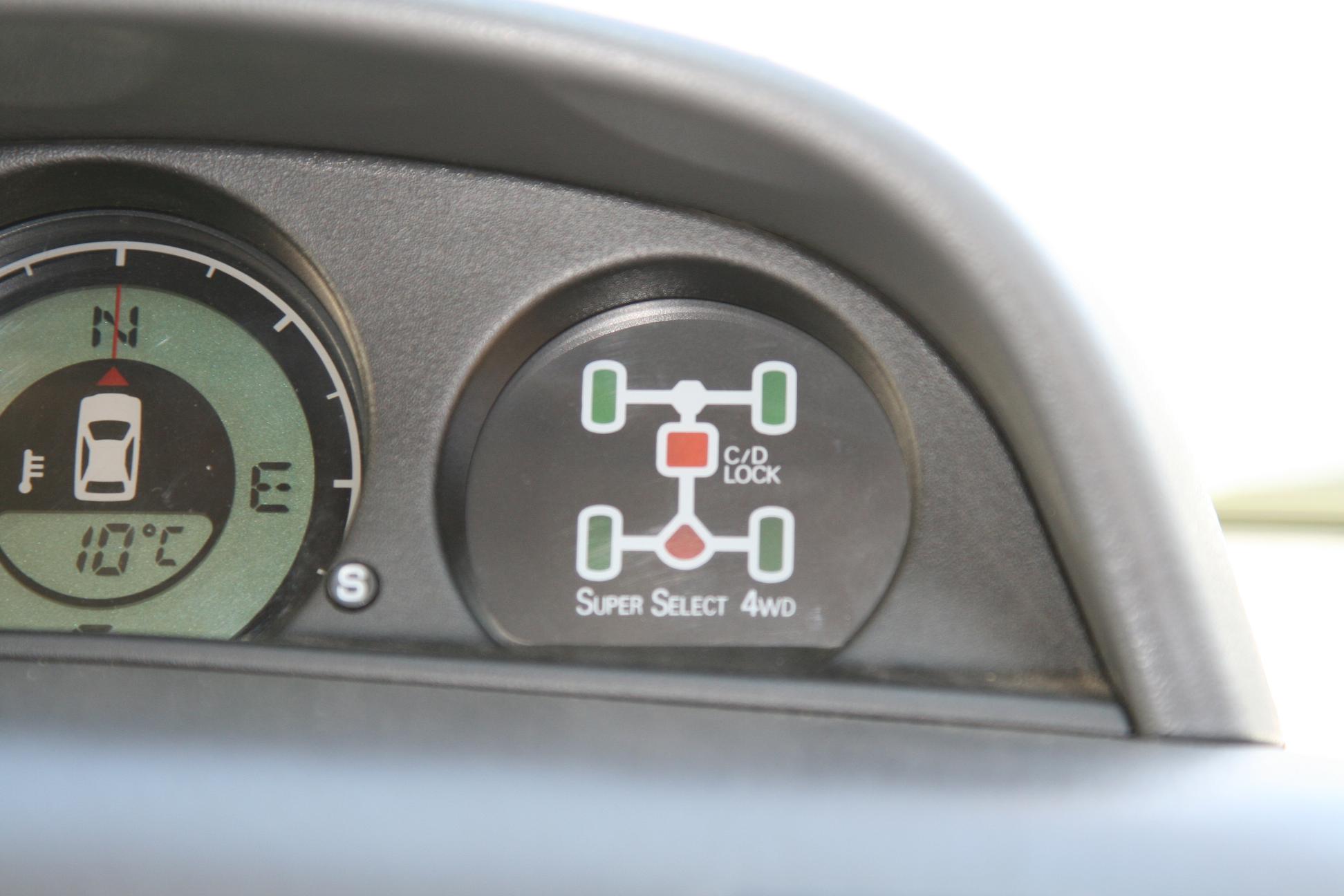

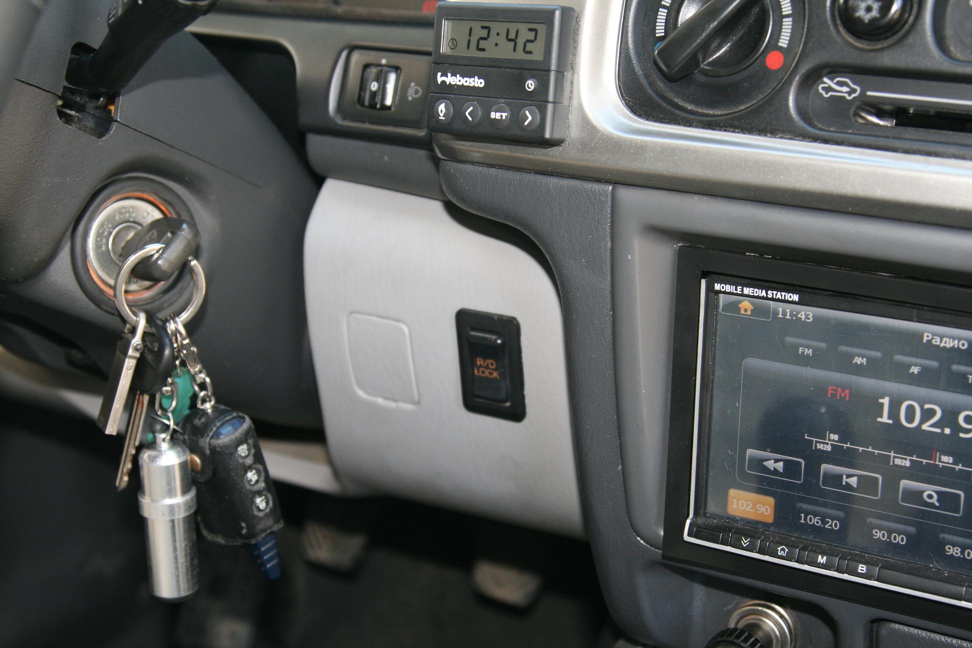

я сделал индикацию и управление таким образом:

Кстати я вот такую клавишу заказал от л200 савана, она к нам как оригинал идет на место клавиши для регулировки подсветки MR117574, на ней и индикация есть)))

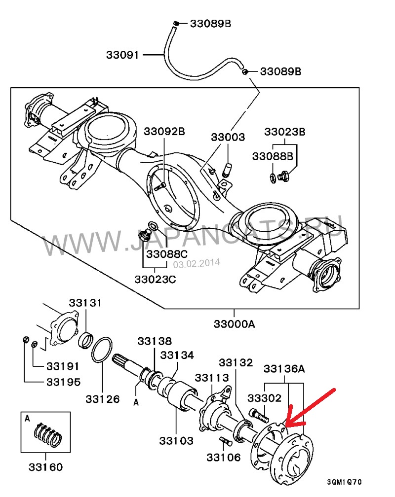

Дроныч писал(а): 1. С АБС нужно разбираться, когда всё будет с мостом понятно (например, если полуоси с дорестайловой двойки с АБС на опорных щитах, или без АБС вааще, то закарывать у токаря переходные втулочки и переставлять гребёнки АБСа со своих полуосей ну и так далее.....)
А кто-нить делал эти переходные втулки??? договорился с токарем, а размеры в выходные снять забыл :(
может кто подскажет??? нужен соответственно внешний диаметр места посадки на полуоси и внутренний на втулке.

и еще вопросец.
так как на полуосях от П2 (81 и 82) тормозной щиток был полностью сгнивший, то я решил переставить всю ступицу в сборе от спорта.
подшипники соответственно новые буду ставить.
не будет ли у меня каких-либо подводных камней? на вид вроде они одинаковые.
и надо ли на полуоси от П2 ставить хрень от Спортовских? (на рисунке обозначил красной линией). а то вроде как по каталогу на П2 таких нет

Чёт даже не припомню, что енто за хрень такая (то что стрелочкой показано)
а по опорному щиту - всё переставляй со спортовской и не мучайся
у меня так одна полуось и собрана.

Дроныч писал(а):Чёт даже не припомню, что енто за хрень такая (то что стрелочкой показано)
навроде жестяного пыльника. скорее всего тоже ее поставлю. на полуосях от П2 видимо она не могла стоять из-за наружней гребенки АБС
