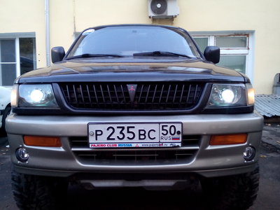

Отсюда вопрос знатокам: Имеется в наличии пластик новый на фары (рейстал), машина - пиндос, свет "в кучу". При грядущей замене пластика на свежий, замест потрепанного жизнью, помутневшего старого, есть желание вкорячить линзы, НО для галогенов. Те, что железный корпус имеют. С ними будут какие-то тёрки при случае общения с "упавшими и намоченными" :*SCRATCH*: ? Кстати, таки если кто уже внедрял, каких подводных камней ждать? Надо заморачиваться с чернением отражателей и прочим "тюнихом"? Так же в конструктиве пиндоских фар особенность выноса габаритов в желтый поворотник. Как лучше реализовать габарит, высверлить отражатель под лампочку или какие-нибудь "ангельские глазки" подключить, использовав их, как ДХО например? То же бы хороших советов послушал. :*WRITE*:

enzo писал(а):Имеется в наличии пластик новый на фары (рейстал), машина - пиндос
Добрый день! А где уважаемый сэр разжился таким пластиком? Можно узнать место и цену? Спасибо.
З.Ы. Сам планировал полировать и лачить, как в видео на тубе. Но новый пластик есть новый пластик...
